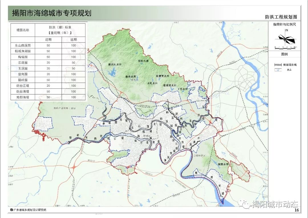

防洪标准
根据榕江防洪体系建设要求,东山曲溪围、榕城渔湖围、磐岭围、梅仙围近期应达到50年一遇防洪标准,远期应达到100年一遇防洪标准;玉滘围、云路围近期应达到20年一遇防洪标准,远期应达到50年一遇防洪标准;登岗围、砲台江堤近期应达到20年一遇防洪标准,远期应达到100年一遇防洪标准;砲台海堤、地都海堤近期应达到50年一遇防洪标准,远期应达到100年一遇防洪标准。
约束性

中心城区防洪工程规划图

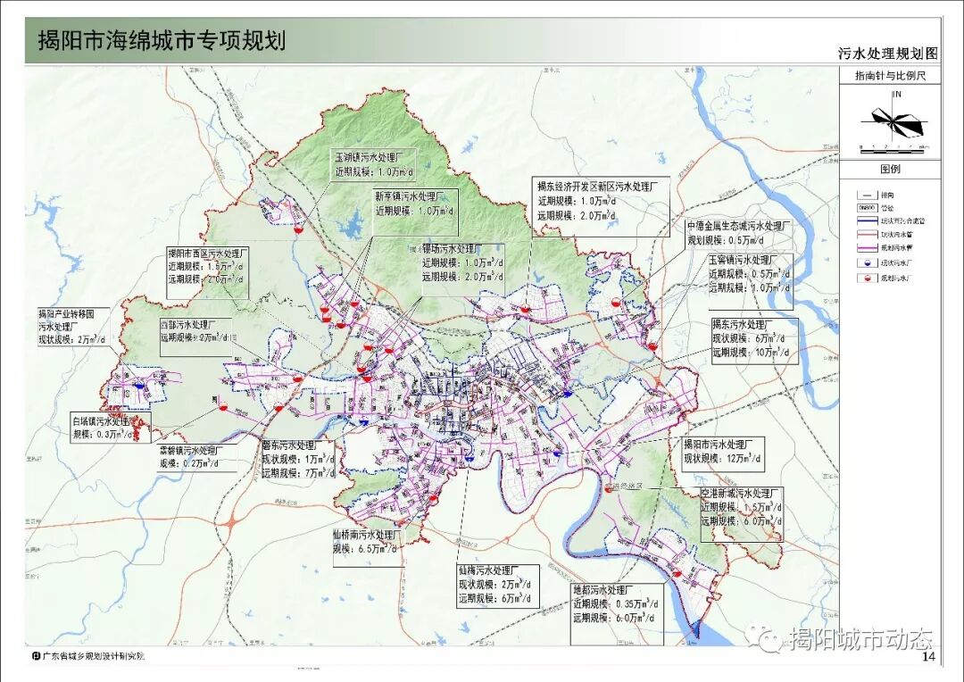

中心城区污水处理规划图

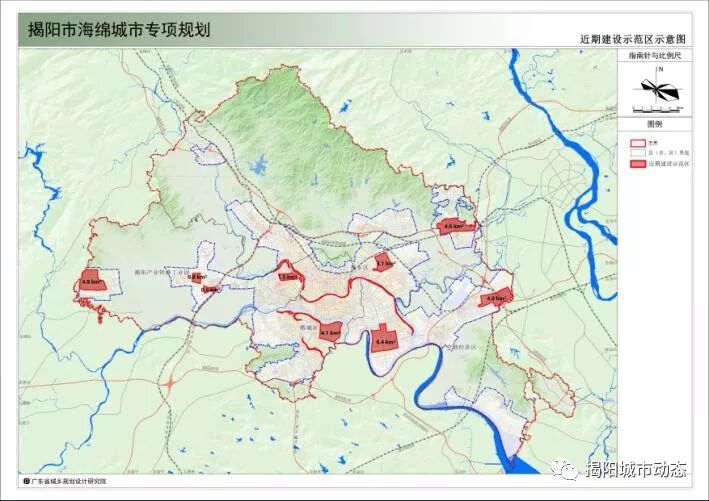

近期建设示范区示意图

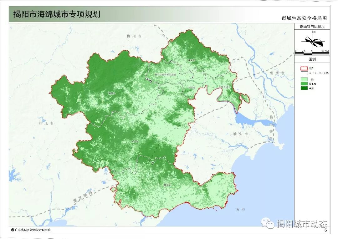

市域生态安全格局图
中心城区防洪工程规划图

中心城区污水处理规划图

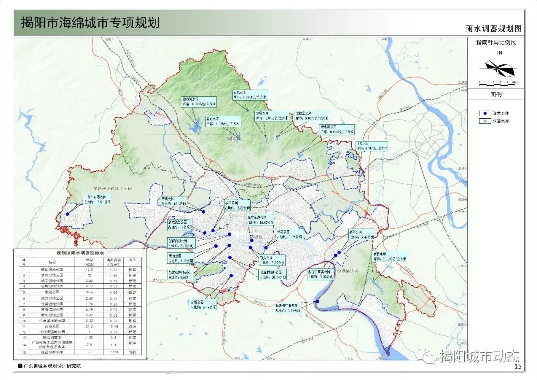

中心城区雨水调蓄规划图

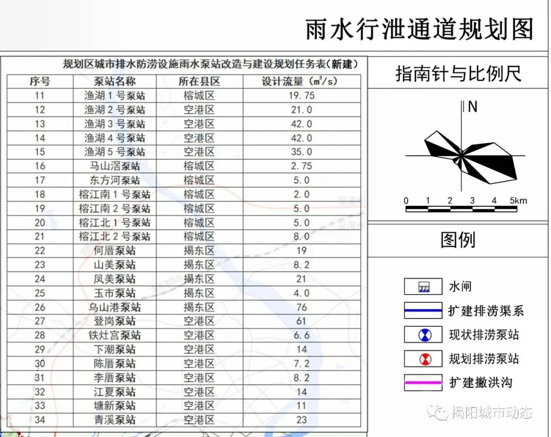

中心城区雨水行泄通道规划图
