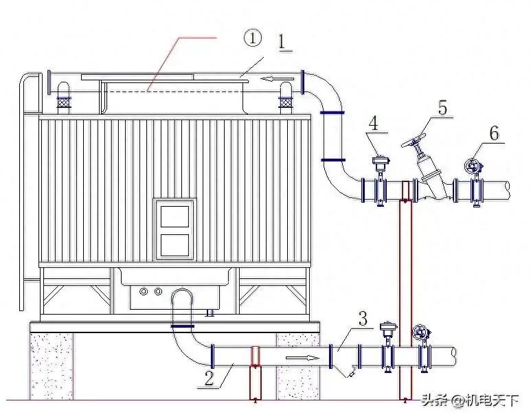

①冷却塔常规接管图:1-进水管,2-出水管,3-Y型过滤器,4-电动阀,5-手动平衡阀,6-手动蝶阀。

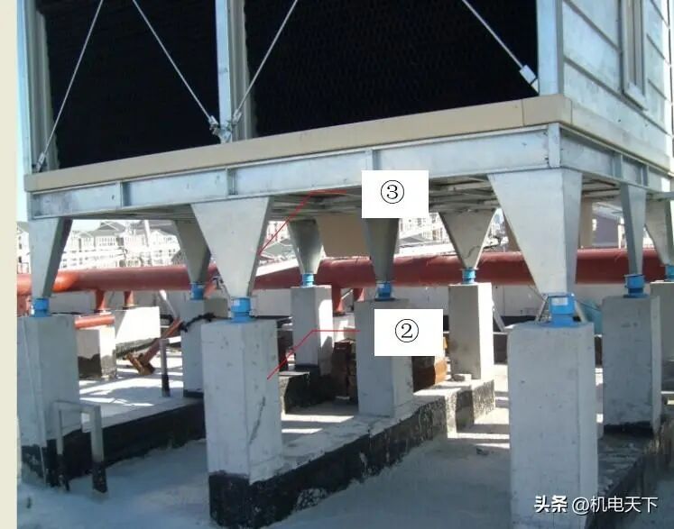

②冷却塔基础应该在确定冷却塔规格型号与品牌后,按厂家样本资料进行基础施工;基础尺寸标高、强度均应满足要求基础高度按管道安装要求而定。
③冷却塔与基础接触处经过找平找正后安装减振装置,减震装置与设备及基础螺栓固定。

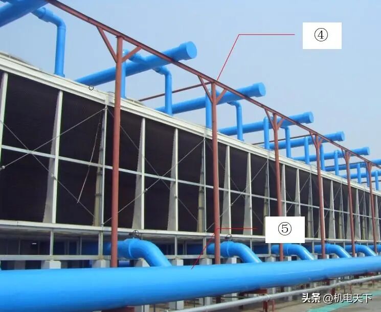

⑤冷却塔处于太阳暴晒的冷却水管可根据当地气象条件建议设计变更,保温后做保护壳,保护管道,提高制冷机组效率。

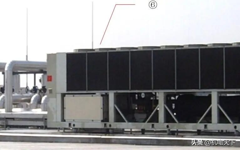

⑥冷却塔安装后如建筑防雷保护范围内,需设计变更增设避雷针。

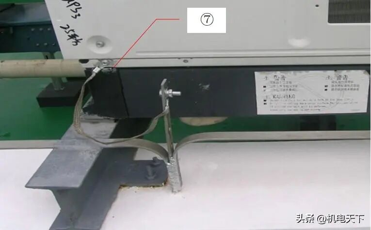

⑦冷却塔基础与设备需要进行接地。
