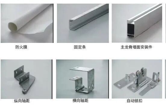

软膜天花是主要是由软膜、扣边条、龙骨三部分组成。
软膜采用特殊的聚氯乙烯材料制成,不含镉,其防火级别为B1(中国)。 软膜龙骨采用聚氯乙烯材料制成,防火级别为B1(中国),另一种采用合金铝材料挤压成形,其防火级别为A1(中国)。 它有各种各样适合的不同形状,直的、弯的,有的是可被切割成合适的角度后再装配在一起,并被固定在室内天花的四周上,以用来扣住膜材。
软膜天花的其他构件
