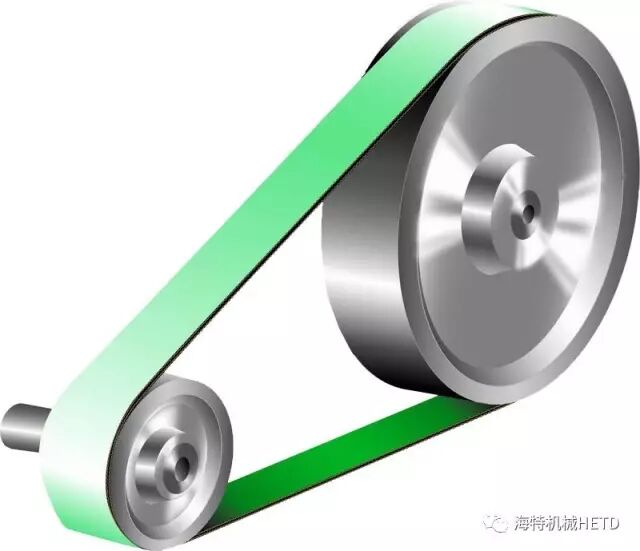

a.平型带传动——最简单,适合于中心距a较大的情况

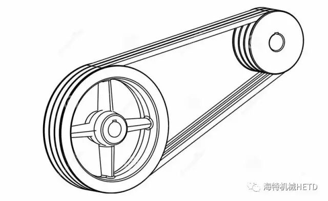

b.V 带 传动——三角带

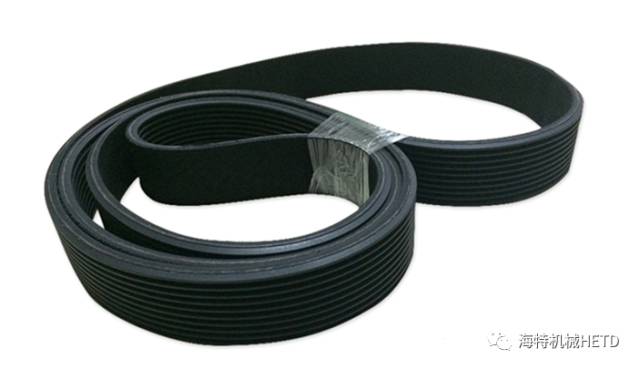

c.多楔带传动——适于传递功率较大要求结构紧凑场合

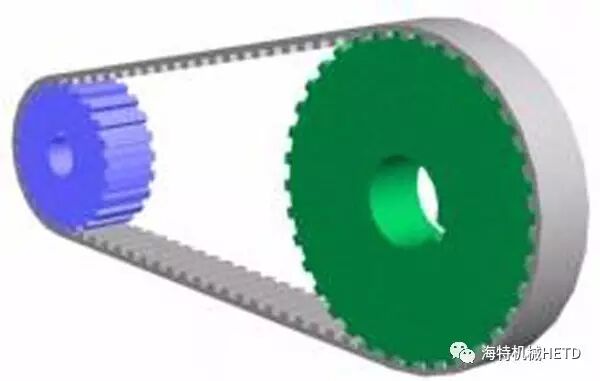

d.同步带传动——啮合传动高速、高精度适于高精度仪器装置中带比较薄比较轻。
