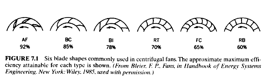

1.  离心风机(centrifugal fan)的最大可达效率
从离心风机的最大可达效率上,我们有如下结果:翼型叶片(airfoil blade)风机的最大可达效率约92%,但是翼型曲面的加工和制作非常复杂,尤其是考虑动平衡的要求,需要严格地控制叶片的形位公差,因此费用也最高。后倾弧形叶片(backward-curve blade)风机的最大可达效率约85%,弧形叶片的几何相对简单,制造费用中等。后倾直叶片(backward-inclined blade)风机的最大可达效率约78%,但突出的优点是制造成本远低于前两者,价格非常便宜,最常见的是重力铸造铝材风扇,广泛地应用于矿山机械、工程车辆、发电机、发动机组等。

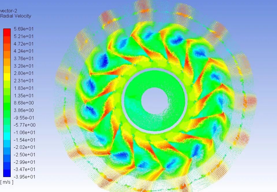

如下图所示,外径800mm离心风机顺指针旋转,转速1800rpm。从径向速度矢量图(radial velocity plot)中可以看出大量的空气自叶前表面区域排出旋转区域,但叶后的低压却将外部区域的部分气流倒吸回来,对风机的风量及效率产生非常不利的影响。虽然理论分析的逻辑是通过压力或压差来评估风量或风速的大小,但事实上空气的压力是由微观的粒子的定向运动及相互碰撞产生的。对于风扇的分析,可理解为叶片瞬时扫过的区域空气粒子极度稀薄,区域外侧稠密的空气粒子受到了不平衡的碰撞,被迫向极度稀薄区域流动,表观上形成了压力梯度。
其实,这也是后倾直叶片效率不及后倾弧形叶片和翼型叶片的根本原因。

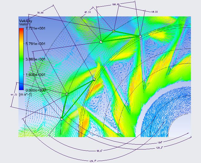

另外,在设计离心风机的机壳(housing)时,我们还需要考虑机壳与叶片的耦合关系。如下图所示,当考虑借用机壳结构抑制局部涡流(eddy flow)或反向气流,并同时兼顾对出流的影响时,可设置图中给出的简易导流结构。
3. 离心风机模拟方法的选择
Fluent  multiple reference frame model 可以获得某一瞬态下流场结果,也就是叶片与机壳在某一确定相位角度下的结果。如果机壳与叶片存在较强的耦合关系,则需要选择滑移网格(sliding meshes)或动网格(dynamic meshes)进行模拟,同事需要大量计算资源和时间。
