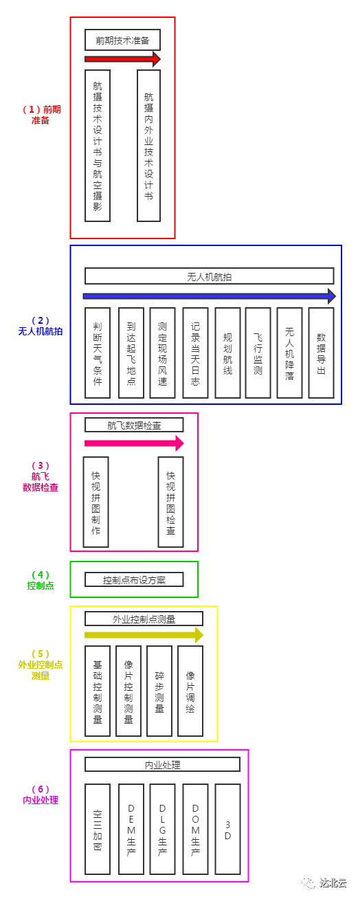

前期准备
项目合同签订以后,技术管理人员应该到测区完成两个任务。
第一项任务是了解甲方需求,完成工程的技术交底。现场进行踏勘,了解当地的人文地理环境、气候情况、交通状况、地质地貌特点、地物复杂程度等,并和用户进行技术上的沟通,确定所要使用的坐标系统、中央子午线、投影面高程、高程系统、基本等高距、图幅分幅规格及图号编排、数据格式等,并询问用户有无规范之外的特殊要求。
第二项任务是收集已有成果及图件,为工程技术设计提供资料。同时向用户收集有关资料:测区基本用图(1:10000、1:50000地形图)测区范围、已有控制点成果(平面控制点和高程控制点)、点之记。随后即可编写技术设计书。
(1)航摄技术设计书与航空摄影
有关资料收集到受益后,摄影公司即可编写航摄技术设计书,根据工程任务挑选合适的摄影仪器,按照合同要求选择合适的摄影比例尺对整个测区进行航空摄影,获取合格的航空摄影像片。
(2)航测内外业技术设计书
根据现场踏勘及技术沟通情况,并依据合同内容,技术科应尽快编写内、外业技术设计,确定整体施工方案,及时安排外业队外出测区作业,这样才能尽快拿出外业成果,提交内业工序作业,这样也才能够保证工期。应该优先完成外业设计,内业设计在内业开工之前完成即可。
无人机航拍
测绘无人机航拍小组配备2-3人即可,航拍任务结束后对数据进行检查,合格后即可进行后续的数据处理工作。

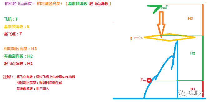

C.确定基准面海拔
基准面海拔为拍摄面的海拔,若测区地势平坦则输入被作业面海拔即可,若为山区等起伏地形则需跟根据实际情况确定平均海拔。

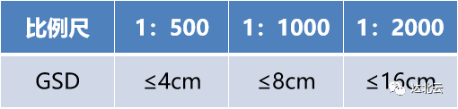

D.确定地面分辨率
选择合适分辨率进行飞行作业(地面分辨率:指影像上单个像素对应的地面实际距离)

航飞数据检查

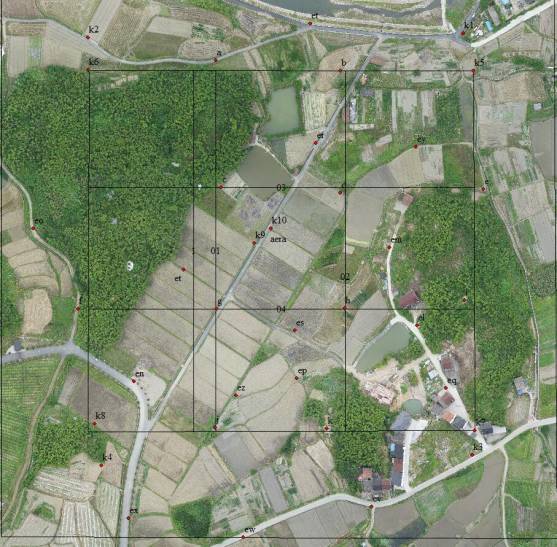

(2)野外布设像控点
布设像控点之前要做好准备工作,首先要查看航测区域的地质地貌条件,准备好油性喷漆、标靶板(木板或者做的硬纸板)。
像控点应选在影像清晰的地物点上,当刺点目标与位置不能兼顾时,以目标为主。
测区像控点选择示意图
如上图:确定航拍空域后,利用影像图、电子地图来确定像控点的大概位置和数量。上图中以K1/K5、K3/K7、K4/K8、K2/K6、K9/K10 (即测区要求的成果四角和中间位置)五个像控点来控制0.3平方公里左右区域。

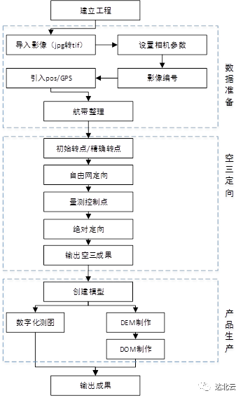

内业处理
随着内业软件的不断升级,基本上处理已不断的趋近于自动化和智能化,先绘制一个最详细的流程图,帮助大家掌握内部自动化处理的步骤。
航测内业工作主要包括空中三角测量、内业数据采集、编辑、数据入库转换、影像图制作等工作。
(1)空三加密
首先要把测区需要的所有影像输入计算机,后面才能依据外业控制成果进行空三加密。空三加密也叫空中三角测量,就是在已有外业控制点的基础上,为满足内业测图的需要而进行的室内增测平面和高程控制点的工作。其任务就是为纠正和测图提供定向点或注记点,提供作业时所需要的立体模型。
(2)内业数据采集
加密结束后,采集人员既可在网上调出立体模型进行全要素采集,生成数字化原图。立体测图主要有两种办法,一种全野外像片调绘后测图的方法,一种是根据模型全要素采集后,利用采集原图在外业对照、补测、补调的方法。采集数据时一定要认真判读,测标要切准,地物不能测变形,否则不但给外业工作带来很多麻烦,也会直接影响最终数据的精度。检查员要重点检查采集有无遗漏、综合取舍情况及切准精度,并填写检查记录。
a.先调绘后测图
作业员在采集时,要认真参照调回片上的所有内容,在立体模型下仔细辨认、采集。原则上是外业定性(附带定位),内业定位。如果外业确
实有误时,经检查员和外业雕绘人员确认后,内业可根据模型影像进行改正,并在调回片背面加以说明,填写日期。测绘地物地貌元素时要做到无错漏、不变形、不移位。
b.先采集后调绘
按照模型先进行全要素采集,后面再利用采集原图在野外调绘。这个方法对采集作业员要求较高,应该具备一定的外业工作经验,这样才有把握判准地物、地貌元素,按图式要求直接测绘在图上,对无把握判准的地物地貌元素,只能采集外轮廓由外业处理。对模型不清的地物无法定位时,在相应位置上标记,如“A”,由外业补调。对于隐蔽地物及无影像的地物有外业现场补调。
(3)内业编辑
内业编辑就是把外业调绘的所有内容按照图式规范准确地表示在地形图数据上,具体的就是按照外业调绘图上所标注的尺寸修改采集原图,把图上所调绘的各种名称注记按规定的字体、大小、排列标注在数据图上,并严格按照设计规定的层、色、线型、线粗表示,以满足用户的数据入库要求。另外还有控制点的整饰和注记,图廓的各种注记等。检查员要对编辑数据图全面检查,填写检查记录。
(4)数字高程模型(DEM)
DEM有两种方式获取,第一种,直接利用DLG成果提取,第二种利用加密成果,经过软件匹配,生成粗DEM后,经人工编辑后获得。
(5)影像图制作(DOM)
影像图制作就是利用数字高程模型(DEM)对以数字方式获取的航空像片(或航天像片),经数字微分纠正,数字镶嵌,再根据图幅范围剪切成的影像数据。
(7)质检检查
质检一般是采用抽查(15%)的方式检查成品图的质量情况。检查中发现有不符合图式规范及技术设计要求的产品时,应及时提出处理意见,让相关人员进行改正。当问题较多或者性质严重时,将产品直接退回作业单位(人员)要求返工或返修,处理完毕后再进行检查,直至合格。检查过程中除了填写检查记录外,还要编写最终产品的检查报告。
(8)提交最终成果
产品合格后即可按技术要求对最终产品进行数据转换入库,转换完毕后刻录数据光盘,提交用户进行检查验收,再根据用户在验收中提出的问题及处理意见对数据进行修改,完毕后再提交最终的合格产品。
