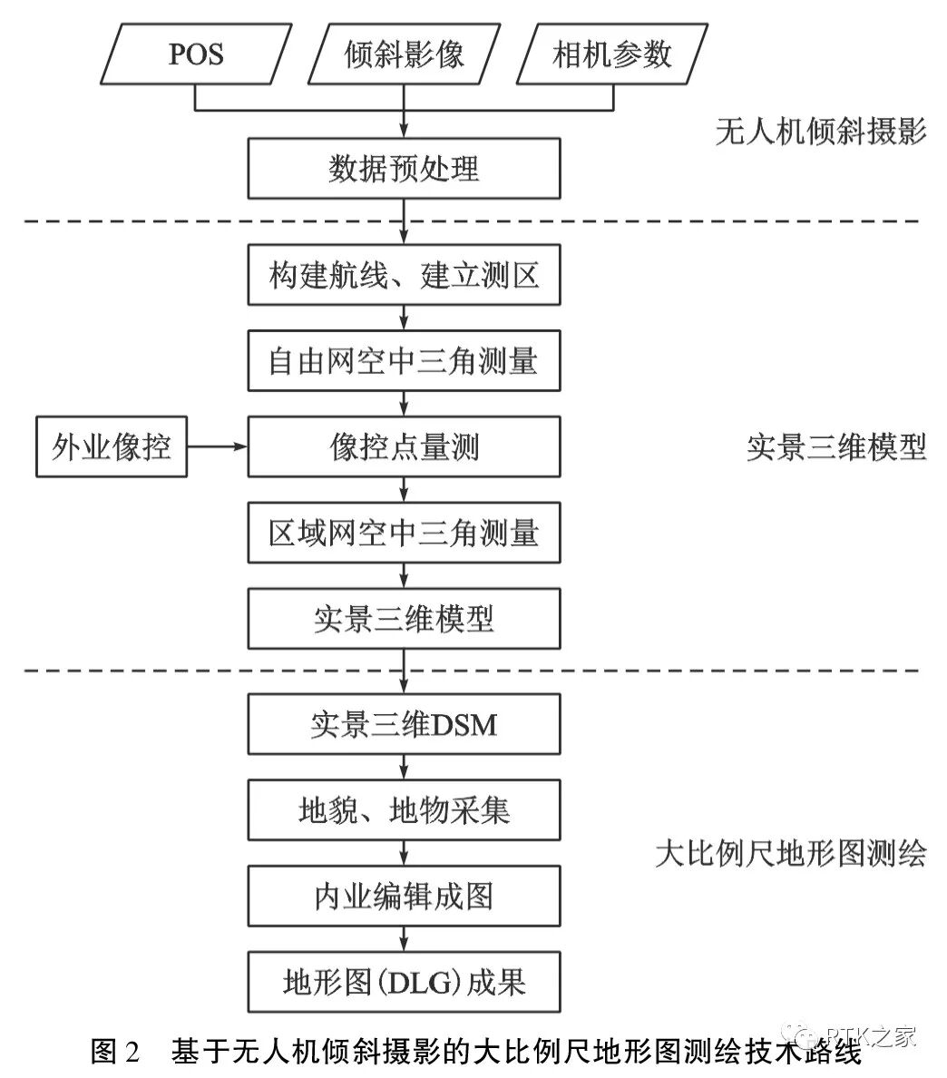

本文通过无人机飞行平台搭载倾斜相机,采用倾斜摄影的方式获取测区的影像数据,利用自动建模的技术构建实景三维模型;在构建的实景三维模型基础上,通过三维立体量测技术,采集地物地貌特征点、线、面,最后通过内业编辑的方式制作地形图,从而省去烦琐的外业调绘工作,为快速制作大比例尺地形图测绘提供一种新的解决方案。基于无人机倾斜摄影的大比例尺地形图测绘技术路线如图2所示。

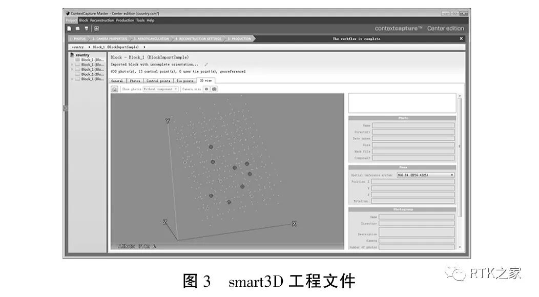

(1)构建工程加载影像数据,设置相机参数,编辑pos数据,引入控制点及检查点数据,建立好Smart3D工程,如图3所示。本项目采用2个相机,需设置2个相机文件,分别有364张和266张影像;原始POS数据坐标系为WGS1984,通过七参数模型及似大地水准面补偿模型转换到西安1980平面、黄海1985高程系统下。采取区域网布点,解算控制点5个,检查控制点8个。图3 CC(Smart3D)工程文件。

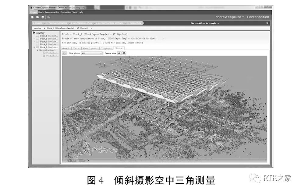

(2)倾斜摄影空中三角测量如图4所示,本项目采用区域网5点法布点,即四周4个控制点,测区中心1个控制点,用于解算倾斜摄影空中三角测量;同时布设8个检查点以检验空中三角测量的精度。通过空三加密处理,自由网的精度为1.82pix,像控点精度平面中误差0.033m,高程中误差0.063m;检查点精度,具体精度见精度分析小结。

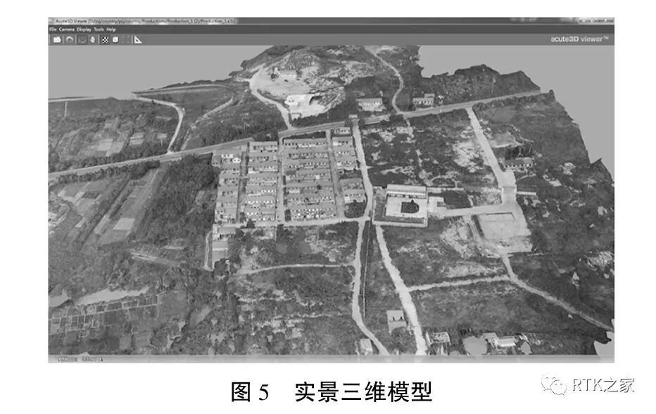

(3)三维实景模型生成基于空中三角测量成果,进行模型分块,在分块模型的基础上,提取测区密集点云,构建不规则三角网,建立三维模型;同时利用5镜头获取的多角度纹理信息,自动拼贴,得到测区实景三维模型,如图5所示。

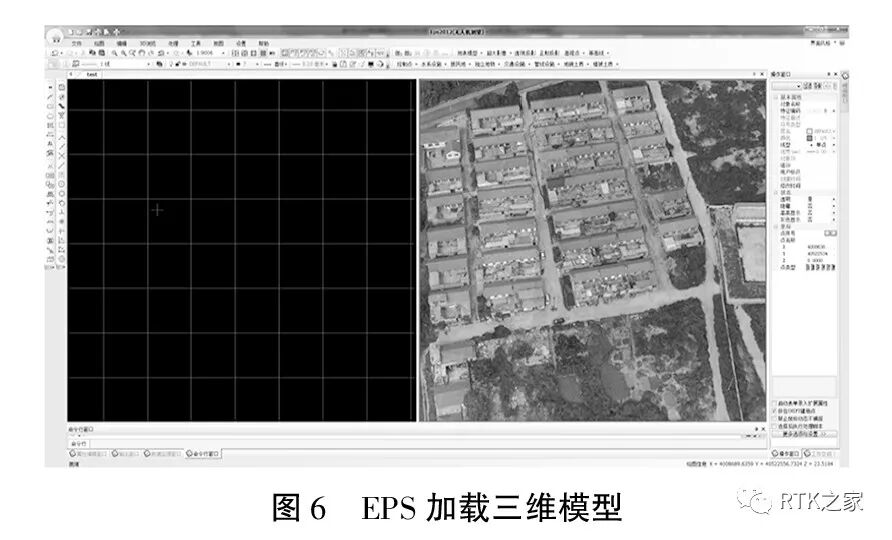

(1)EPS软件加载三维实景模型在EPS无人机测量模块中利用模型转换功能将CC(Smart3D)生成的OSGB格式的模型转换成DSM高程模型,然后加载DSM模型从而实现实景三维模型的加载,如图6所示

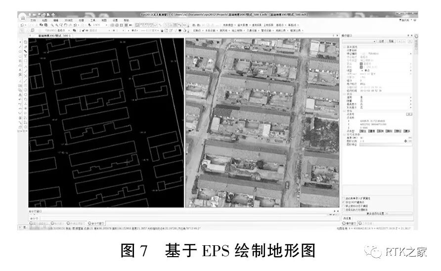

(2)地形图绘制如图7所示,基于三维实景模型的地形图制作,借助模型的空间尺寸信息,直接进行空间量算及采集,同时通过模型旋转及多角度观察等功能实现自动房檐改正,免去大量的外业实测及调绘工作,大大提高地形图测绘的工作效率。图7基于EPS绘制地形图。

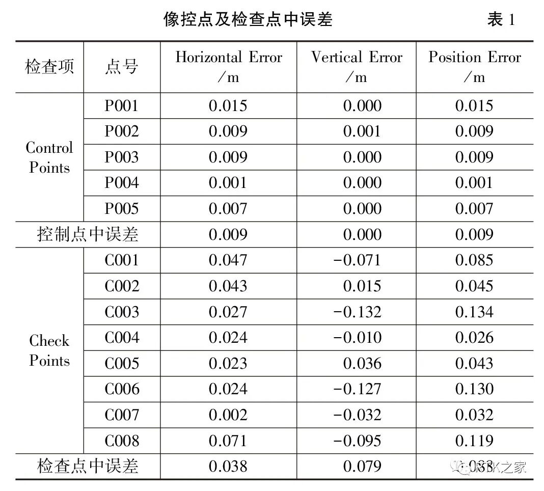

由表1控制点和检查点的精度表可知,控制点水平中误差为0.007m,高程中误差为0m,点位中误差0.007m,检查点水平中误差0.038m,高程中误差0.079m,点位中误差0.088m,空中三角测量精度较高,满足大比例尺地形图测绘需求。像控点及检查点中误差表1检查项点号。

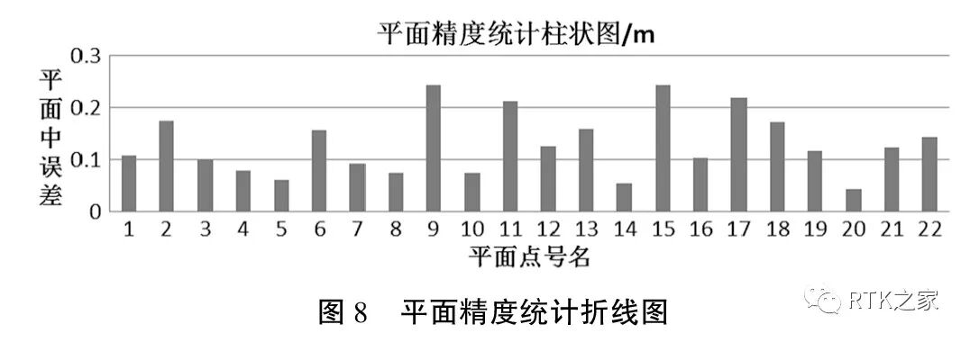

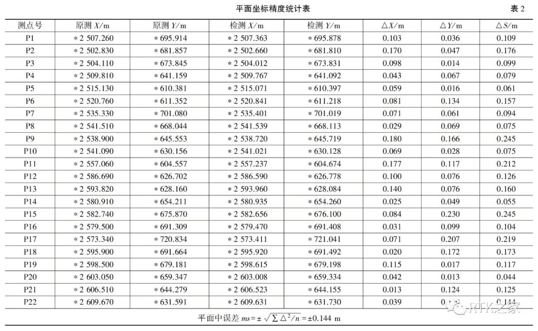

(1)平面精度平面精度检查采用RTK外业实测特征点和地形图上的同名点进行统计分析,具体精度统计表如表2所示。如图8所示,总共22个平面精度统计的点,平面位置精度均小于0.25m,中误差0.144m,满足1∶500大比例尺地形图平面精度要求。

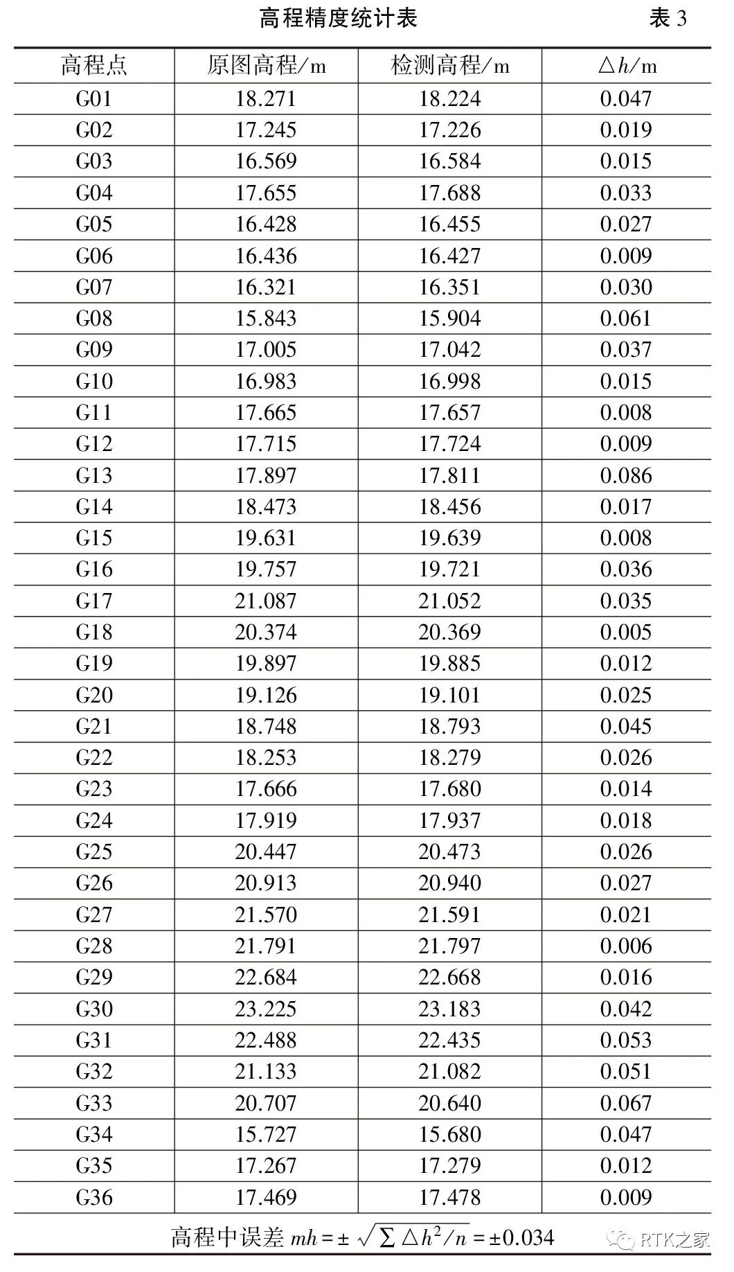

(2)高程精度高程精度检查采用RTK外业实测特征点和地形图上的同名点(可通过实景三维模型直接获取)进行统计分析,具体精度统计如表3所示。

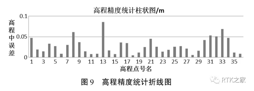

如图9所示,总共35个平面精度统计的点,高程误差均小于0.1m,最大高程误差为0.086m,高程中误差0.034m,满足1∶500地形图高程精度要求。
