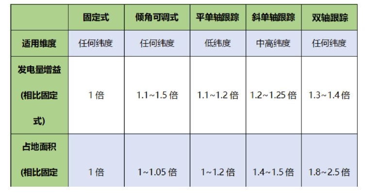

在设计和建设光伏电站时,选择固定式支架、倾角可调式支架还是自动跟踪式支架需要因地制宜综合考虑,因为各种方式毕竟各有利,都在探索和完善之中,不同类型光伏支架特点如下图所示:
01固定倾角支架
固定倾角支架是在大多数场合下最经常使用的结构,安装简单,成本低,安全性较高,可以承受高风速和地震状况。
支架在整个寿命周期内几乎无需维护,运维费用低,唯一的不足是在高纬度地区使用时功率输出偏低。
02倾角可调式支架
倾角可调式支架与固定支架相比,将全年分成几个时间段,使方阵在每个时间段都能获得平均最佳倾角条件,以此来获得优于固定支架的全年太阳能辐射量,其发电量可比固定支架提高5%左右。
与自动跟踪式支架的技术不完善,投资成本高,故障率高,运维费用高等缺点相比优势也很明显,是一种具有实际应用意义和经济价值的方式。
03单轴跟踪支架
单轴跟踪支架具有更好的产能表现,与固定式支架相比,平单轴支架在低纬度地区使用可提高发电量20%~25%,在其它地区使用也可提高发电量12%~15%。斜单轴支架在不同地区使用则可提高发电量20%~30%。

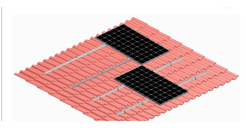

支架设计示例
  • wx_1676427117774
