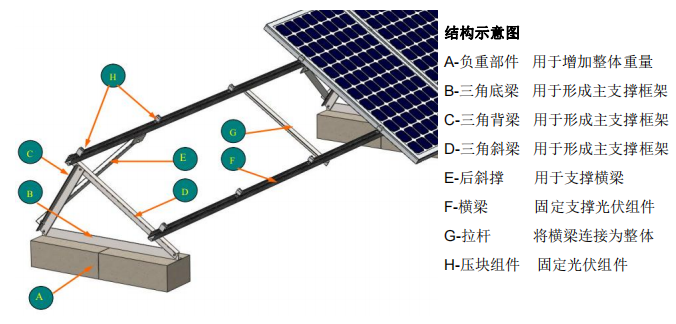

首先,我们要对光伏支架系统有所了解。
一般来说,我们的光伏支架系统是比较成熟的,像水泥屋面上的光伏支架,基本上就是一种三角架形式。三角形的稳定性大家都知道,所以光伏电站基本上都是以三角形的形式来逐渐构建的。

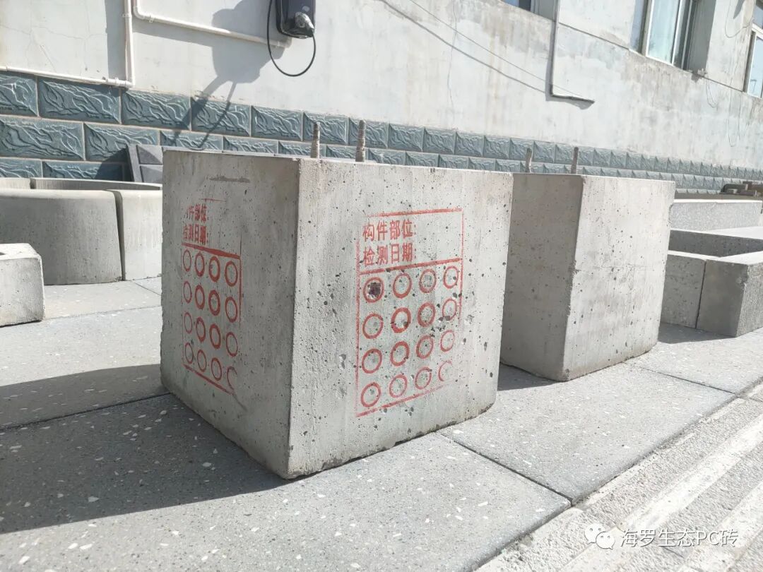

1、负重部件(配重块)
第一个就是负重部分,用于增加整个系统的重量,我们称之为配重块。
配重块的设计要根据光伏系统的排布以及支架的形式来进行,要对整个光伏系统进行抗风压、抗雪压的计算,然后进行配重块的设计。
配重块这个环节非常重要,不能太大,也不能太小。太大了,风刮起来可能会把整个系统刮坏;太小了,则可能无法起到应有的支撑作用。所以,大家一定要记得配重块的位置和重量。
2、三角底梁
正常的光伏组件的施工安装中,光伏支架是有一个三角形底梁的,这样才能构成一个三角形的稳定性。
但是,很多时候我们都把这个三角形的底梁给省略掉或者优化掉了,改成了前后柱角。这样虽然做了一些优化,吸收了稳定性,但并不是一个非常完整的稳固系统。
稳固系数不是太高,不过我们现在大部分都是这样的前后主角这种情况。
3、三角背梁(后立柱、前立柱、斜梁)
还有大家看到的三角的背梁,现在也有把它换成后立柱的。后立柱的主要目的是抬高整个光伏支架系统的高度,因为有时候放在有女儿墙的水泥屋面上,女儿墙会有遮挡,所以需要增加一些高度。
如果没有女儿墙的水泥屋面,我们一般会用三角形的背梁,这种斜拉的方式主要起的是主支撑的框架作用。
同时,大家也可以看到后斜撑,一般的情况下,水泥基础和下一个水泥基础之间,最好在它的后立柱这里都要加一个斜拉撑。但是有的地方由于跨度太大,我们就在边上做一下拉撑就可以了。
4、C型钢(横梁)
看到C型钢我们把它称为横梁。
横梁一般就是用Q235B热镀锌的C型钢。
Q235B的镀锌层度一般要求大于65个微米。
5、斜拉杆
同时,大家也可以看到斜拉杆,这是一个比较稳固的系数。
但是如果说在施工过程当中没有这种拉杆,只有横梁和前后立柱,那么你的支架就做了最佳优化。
因为Q235B热镀锌的C型钢现在也是比较贵的,所以在材料上进行了优化和减材的时候,它的稳固性是会受到影响的。
6、压块(边压块、中压块)
还有大家可以看到压块,压块是固定光伏板的。
一般的情况下,它是由中压和边压组成的。
中压一般是20个毫米,有的是变压分和中压分进行组合来使用的。
