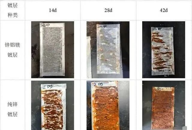

下图所示为锌铝镁镀层和纯锌镀层钢板在中性盐雾腐蚀的表面形貌,试验时间分别是14d、28d和42d。从图中可以看出,在中性盐雾试验进行到14d时,锌铝镁镀层钢板还没有出现红锈,而此时纯锌镀层钢板表面绝大部分已被红锈所覆盖。而当试验进行到28d时,锌铝镁镀层钢板表面仅仅出现少量的红锈,而纯锌镀层的表面已经全部被红锈覆盖。42d后,纯锌镀层的钢板表面已堆积了一层较厚的红锈,而锌铝镁镀层钢板表面的红锈还不到50%。结果表明,相同镀层厚度的锌铝镁镀层钢板出现红锈的时间是纯锌镀层的4倍以上,可见其耐腐蚀性能优于纯锌镀层。
