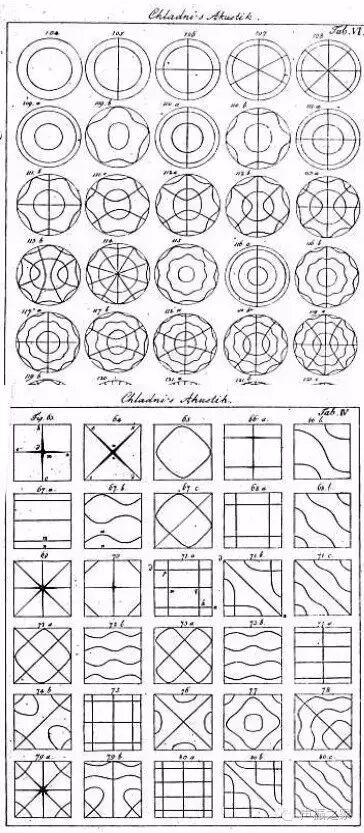

到18世纪一位德国律师、业余物理学家和业余音乐爱好者,克拉尼重复胡克的实验,并且详细描述了这个实验,记下了对不同支撑条件、不同摩擦部位、不同形状的板的实验所得到的花纹。这些花纹显示的就是在沙粒集中的地方,板的振幅为零,即所谓的节线。克拉尼把得到的结果写成一本书《声学理论中的新发现》(1787年出版)。其后,克拉尼还计算和测量过声音在不同气体中传播的速度,由于这些研究,克拉尼被誉为“声学之父”。1802年,克拉尼将他有关声学的研究成果汇编成《声学》一书出版。
图2 圆板与方板的克拉尼花纹
