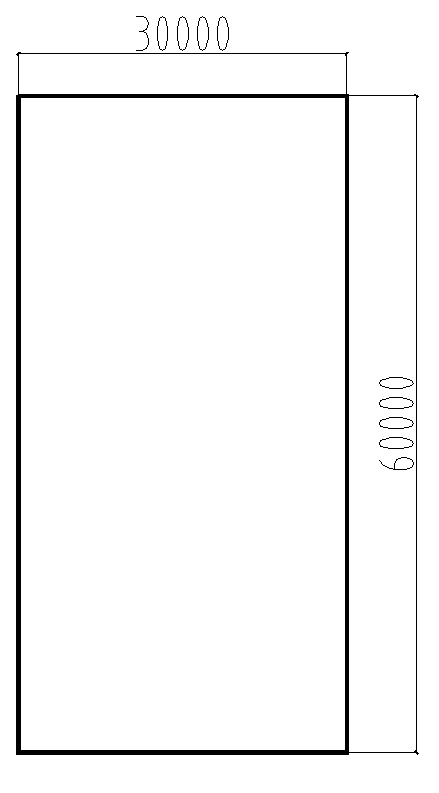

1.自然排烟
1.1工程概况
该工业建筑为一层丙类仓库,占地面积1800m2,建筑面积1800 m2,建筑尺寸:长60m、宽30m,建筑层数:1层,楼层净高8m,建筑高度9m,设置有喷淋。该丙类仓库的平面布置图如图1所示。
图1 丙类仓库平面布置示意图

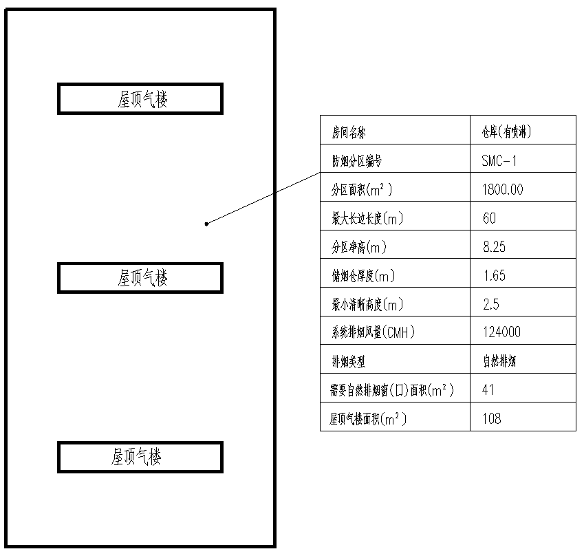

1.2排烟方式的选择和排烟设施设置
根据《建筑设计防火规范》GB50016—2014(2018年版)第8.5.2条文(强制性条文),对于占地面积大于1000m2的丙类仓库,应设置排烟设施,本仓库采用可靠的自然排烟设施,即屋顶设置气楼来满足排烟要求。
1.3排烟系统设计
1.3.1划分防烟分区
本仓库的空间净高大于6m,最大允许面积小于2000m2,且长边不超过60m,根据表2 防烟分区的最大允许面积及其长边最大允许长度的规定,本仓库可划分为一个防烟分区。
1.3.2排烟风量和排烟量计算
本仓库的空间净高大于6m,且自带喷淋,根据表4中空间净高大于6m场所的计算排烟量及自然排烟侧窗(口)部风速的规定,选择排烟量为12.4×104m3/h,自然排烟侧窗(口)部风速为0.84m/s,需要的排烟窗(口)的面积为12.4×104/3600/0.84=41m2,根据屋顶气楼和本建筑的结构特性,选择设置3个气楼,气楼尺寸为3000×12000mm,实际排烟面积为3×12×3=108m2,满足防烟分区内任一点与最近的排烟口之间的水平距离不应大于30m的要求,详见图2丙类仓库自然排烟窗(口)示意图。
图2 丙类仓库自然排烟窗(口)示意图

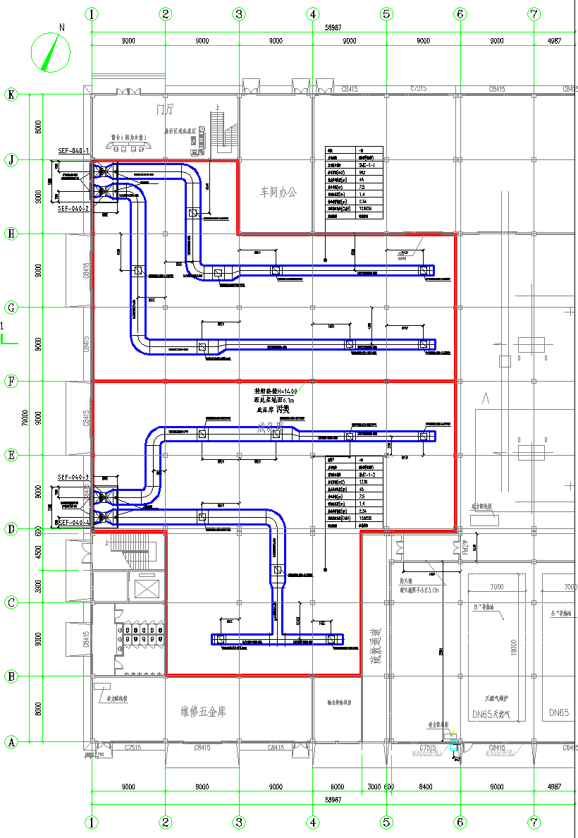

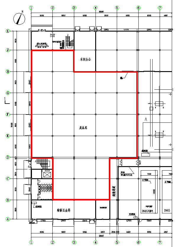

2.机械排烟
2.1工程概况
该工业建筑为二层丙类厂房,建筑面积10243.50 m 2 ,其中在一层的建筑内部设有丙类成品库(带喷淋),该仓库为不规则形状,面积为2181 m 2 ,楼层净高7.5m。该丙类成品仓库的平面布置图如图3所示。
图3 丙类成品仓库平面布置示意图
2.2排烟方式的选择和排烟设施设置
根据《建筑设计防火规范》GB50016—2014(2018年版)第8.5.2条文(强制性条文),对于占地面积大于1000m2的丙类仓库,应设置排烟设施,但由于本成品仓库仅西侧设置有外墙,其余无外墙,没有可设置自然排烟窗(口)位置,采用机械排烟方式排烟。
2.3排烟系统设计
2.3.1划分防烟分区
本成品仓库的空间净高大于6m,最大允许面积小于2000m2,且长边不超过60m,根据表2 防烟分区的最大允许面积及其长边最大允许长度的规定,本成品仓库可划分为两个防烟分区,根据建筑结构特点,将成品仓库区域防烟分区分成962m2和1219m2,在防烟分区之间设置挡烟垂壁H=1400mm,保证仓库足够的储烟仓,且保证最小清晰高度。
2.3.2排烟风量和排烟量计算
本仓库的空间净高大于6m,且自带喷淋,根据表4中空间净高大于6m场所的计算排烟量及自然排烟侧窗(口)部风速的规定,每个排烟分区选择排烟量为12.4×104m3/h,每个防烟分区内设置1个排烟机房,机房内设2台排烟风机进行机械排烟,机械排烟系统应与火灾自动报警系统联动,消防控制设备应显示排烟系统的排烟风机、阀门等设施启闭状态。详见图4丙类成品仓库排烟机及排烟管道布置示意图。
图4 丙类成品仓库排烟机及排烟管道布置示意图
