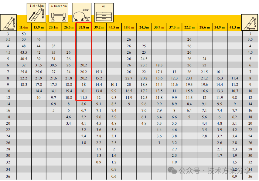

(一)汽车吊参数
机具设备配置表
序号
机械名称
规格型号
额定功率(KW)
数量(台、套)
徐工汽车吊
50吨
现场1#塔吊安装时,根据现场实际情况,使用50吨汽车吊进行安装,每个支腿下垫2000mm*2000mm*20mm的钢板,单支腿的接触面积按照2000mm*2000mm=4m2的受力面进行考虑。

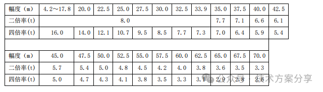

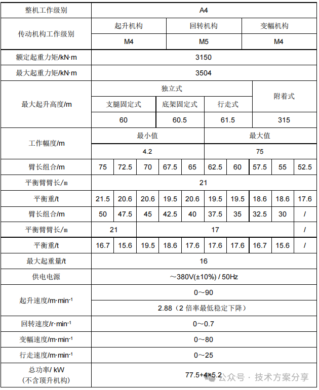

(三)塔吊参数
塔身的截面:2.0m x2.0m;
起重臂长:70m(截臂)
最大吊重:16t(回转半径:17.8m 处,四倍率)
臂端吊重:3.3t(回转半径:70m处,二倍率)
电源电压:380V/50HZ
总功率:98.3kW
整机性能参数:
起重性能表

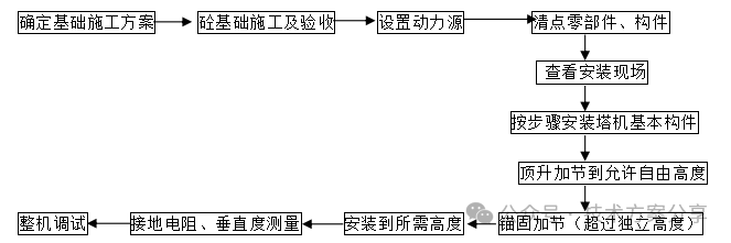

二、工艺流程
安装流程:

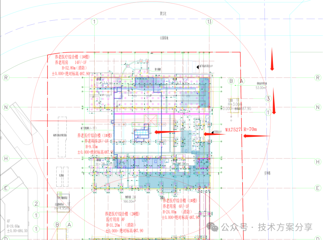

附图1-塔吊平面布置图
附图2-塔吊施工交通组织平面布置图

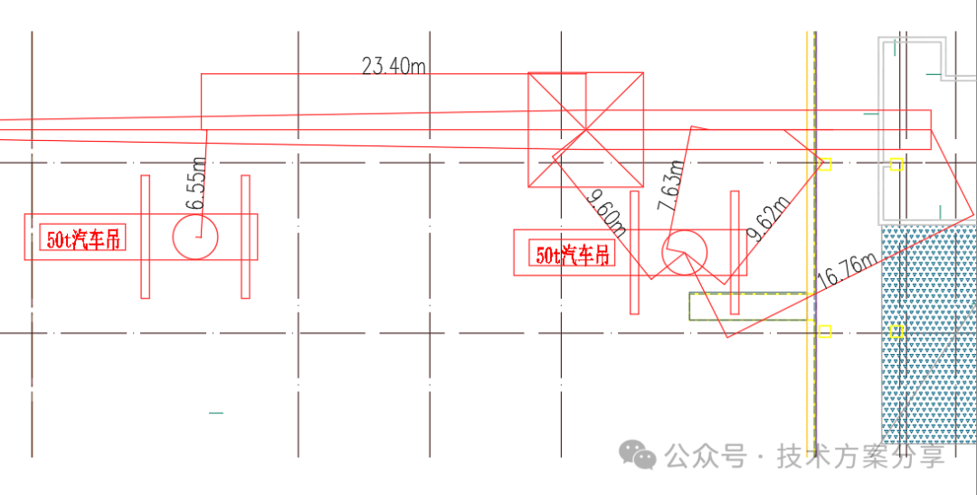

附图3 汽车吊站位平面图
四、汽车吊承载力验算
50t汽车吊支腿承载力验算工式:
吊车支腿下采用钢板,路基板尺寸为2.0m×2.0m,验算公式:
其中:F为吊重,G为吊车自重,R为工作幅度,C为支腿最小间距。

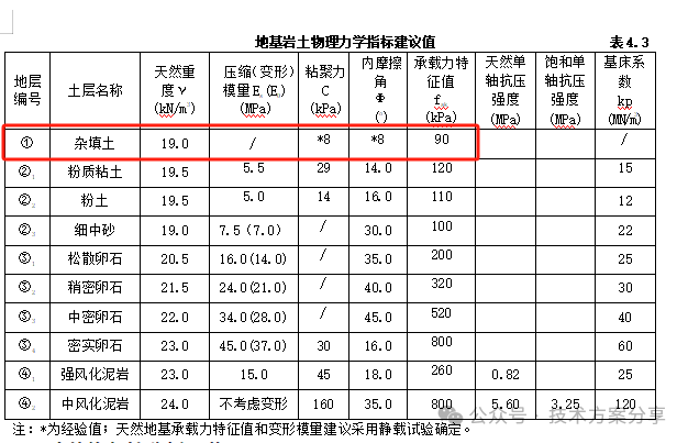

本此吊装最大单件计算重量15.5t,50t汽车吊自重43.6t,配重6.0t,工作幅度取7m,C为6.1m。计算可知Nmax=289.79kN.m2
f= Nmax/(2*2)=72.4475kN.m2,根据项目现场地勘报告。地基承载力为90KPa,满足支腿承载力要求。

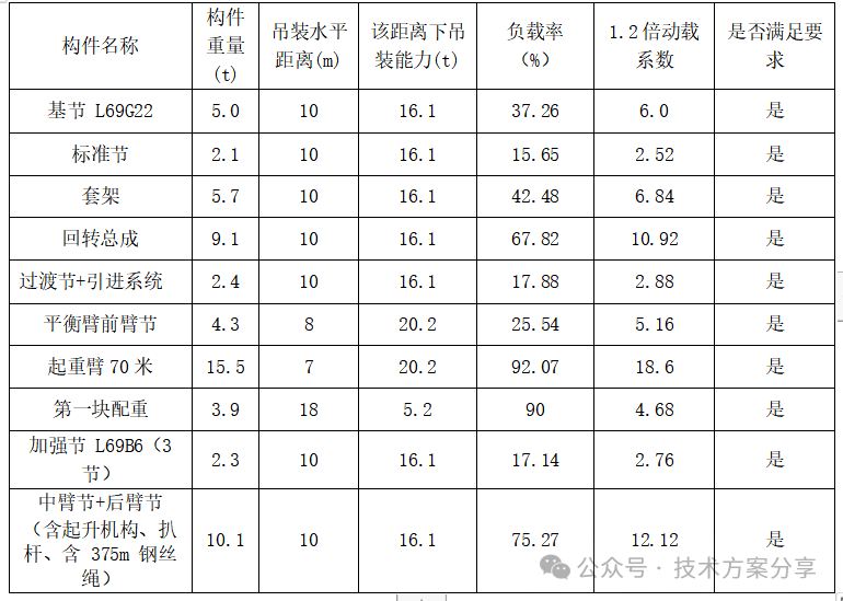

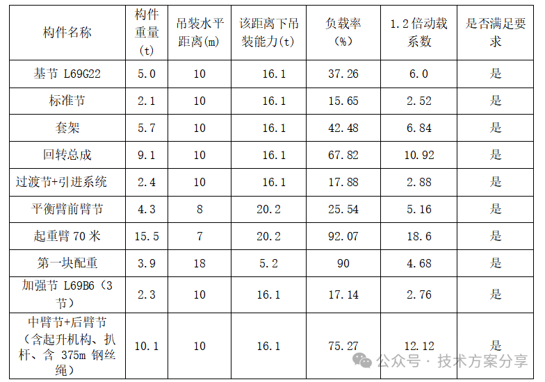

五、辅助起重设备能力验算
塔式起重机构件吊装分析

选用7527最重单体起重臂进行吊索的选型计算。按照1.2倍动载系数计算,自重Q=18.6t,由4根吊装绳进行吊装作业,吊装绳夹角取为60度。

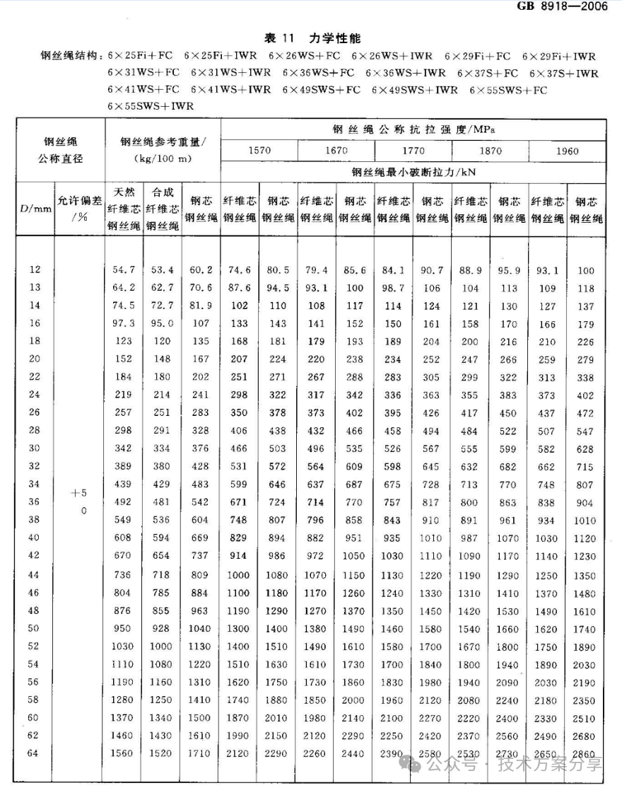

钢丝绳绳径选择
吊绳选用6×37结构,纤维芯,强度等级1770MPa,公称直径30mm。
钢丝绳容许拉力可按下式计算:
其中: [Fg]──钢丝绳的容许拉力(kN);
Fg──钢丝绳的钢丝破断拉力总和(kN),取 Fg=526(kN);
α──考虑钢丝绳之间荷载不均匀系数,α=0.82;
K──钢丝绳使用安全系数,取 K=8;
经计算得 [Fg]=0.82×526/8=53.915(kN)>53.76kN,满足吊装要求。
钢丝绳力学性能:

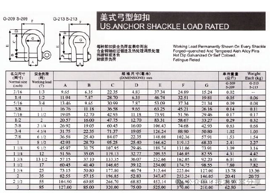

综上所述,塔吊安装时,主要吊索具选用如下:
卸扣安全负荷表:
钢丝绳的破断拉力表(6×37+1)

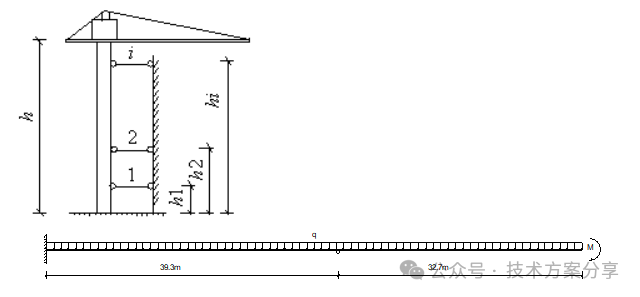

塔机按照说明书与建筑物附着时,最上面一道附着装置的负荷最大,因此以此道附着杆的负荷作为设计或校核附着杆截面的依据。
附着式塔机的塔身可以视为一个带悬臂的刚性支撑连续梁,其内力及支座反力计算如下:

三. 附着杆内力计算
计算简图:
计算单元的平衡方程为:
其中:
四. 第一种工况的计算
