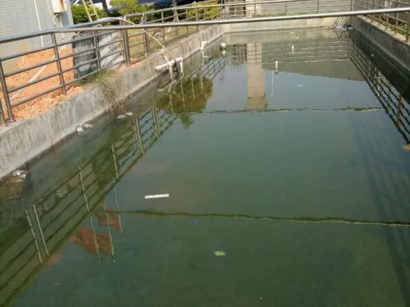

景观水池赏心悦目,但是防水也是个老大难的问题。因为水池防水层长期受水浸渍,处于潮湿的环境,渗漏水也是经常的事。
那么一旦水池出现渗漏,我们又如何进行修补呢?
果尔佳
工程案例
水池防水维修工程

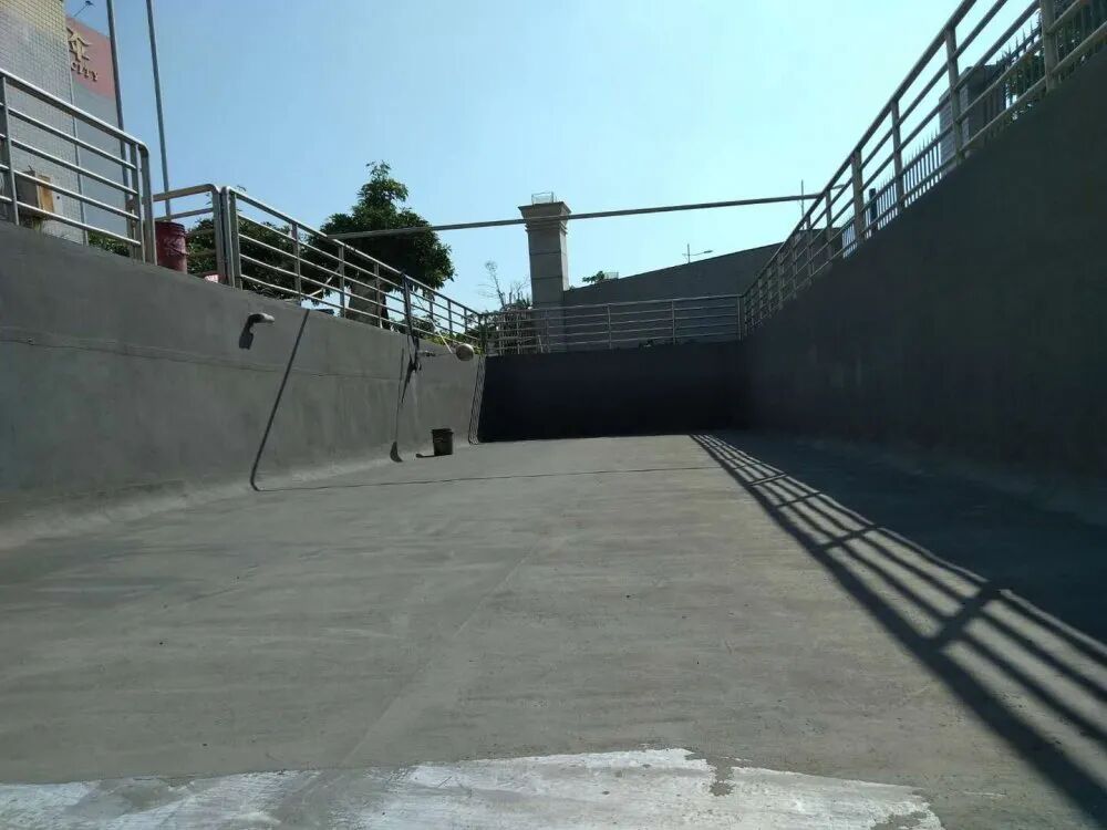

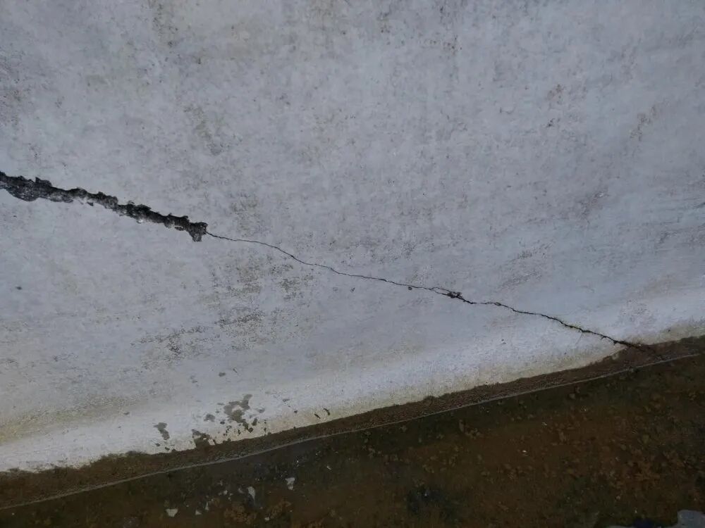

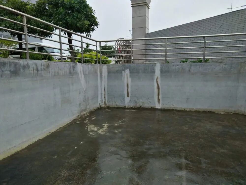

项目概况:水池长期积水,不流动,池底淤泥多,将水池的水排空后, 立墙有不少条大裂缝。
经过现场勘察分析,此水池出现渗漏的主要原因有以下3点:
01、水池混凝土自身由于收缩产生的裂缝,自防水效果差。
02、长期浸水情况下因窜水层的存在而渗漏。
03、原有的防水涂料层也已被水溶胀,失去了防水效果。

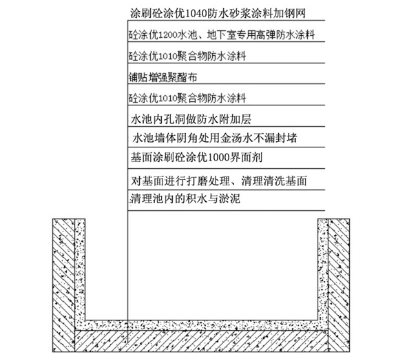

考虑到局部的维修已不能彻底解决问题,果尔佳建议进行整体翻修,其防水示意图如下:
防水施工工艺:

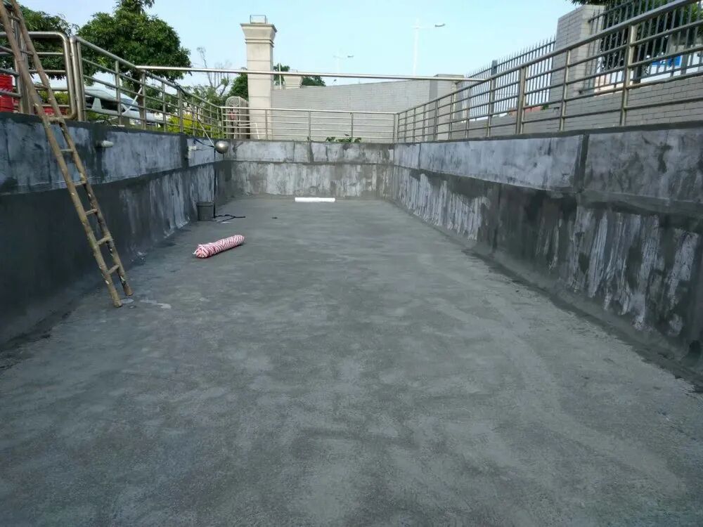

1)   首先清除水池内的积水及淤泥。
2)   对水池基面进行打磨、清理、清洗。
3)   待水池基面干净后,对水池基面做一道砼涂优1000界面剂。

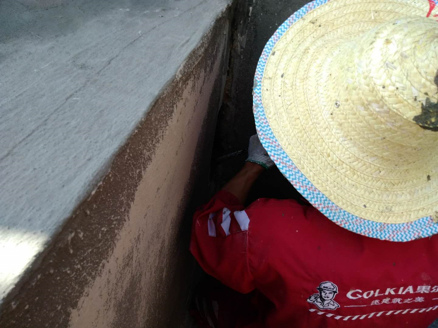

4)   待界面剂干固后,对水池墙体阴角用金汤水不漏进行封堵处理。

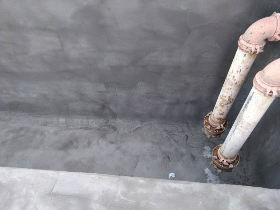

5)   墙体阴角封堵完毕后,对水池内孔洞做防水附加层处理。

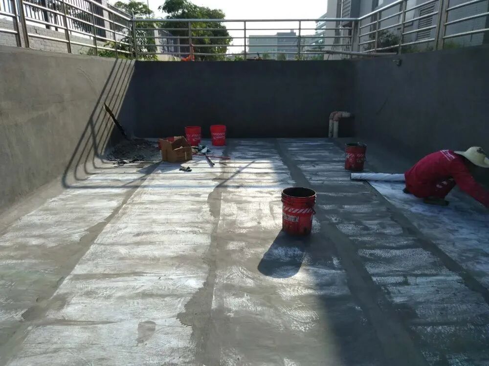

6)   防水附加层干固后,对水池底板、立墙涂刷一道砼涂优1010聚合物防水涂料,在其仍为湿润时,将增强聚酯布铺设其中,接着在增强聚酯布表面再涂刷一道砼涂优1010聚合物防水涂料,并让砼涂优1010聚合物防水涂料充分的浸润增强聚酯布,确保不起泡,不起皱,使得浆料能通过增强聚酯布的空隙与底层浆料结为整体,以至干固。
7)   待上道涂层干固后,再涂刷一道砼涂优1200水池、地下室专用高弹防水涂料。

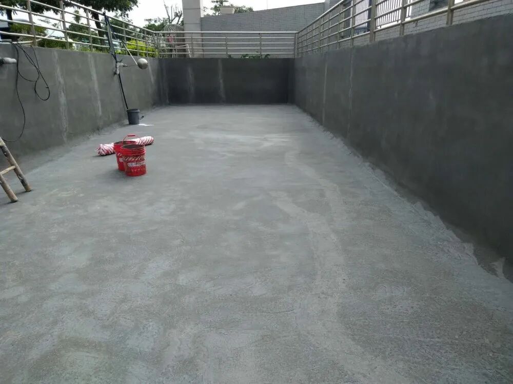

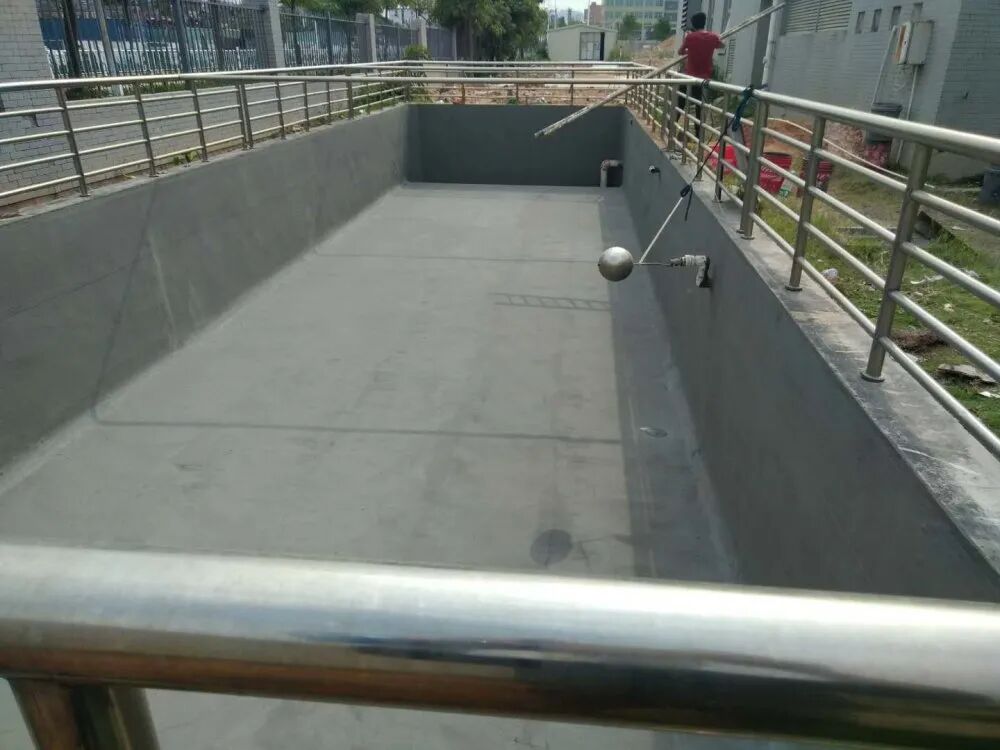

8)   待防水层干固后,在防水层基面上涂刷砼涂优1040防水砂浆涂料附加铁丝网一层,规格φ4@150(4钢线每150mm距离一根)。
9)防水层干固后,组织验收。
