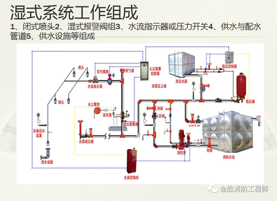

6.3 水流指示器
6.3.1 除报警阀组控制的洒水喷头只保护不超过防火分区面积的同层场所外,每个防火分区、每个楼层均应设水流指示器。
6.3.2 仓库内顶板下洒水喷头与货架内置洒水喷头应分别设置水流指示器。
6.3.3 当水流指示器入口前设置控制阀时,应采用信号阀。

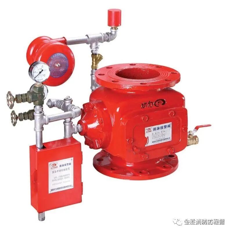

6.4.1 雨淋系统和防火分隔水幕,其水流报警装置应采用压力开关。

11 操作与控制
11.0.1 湿式系统、干式系统应由消防水泵出水干管上设置的压力开关、高位消防水箱出水管上的流量开关和报警阀组压力开关直接自动启动消防水泵。
11.0.2 预作用系统应由火灾自动报警系统、消防水泵出水干管上设置的压力开关、高位消防水箱出水管上的流量开关和报警阀组压力开关直接自动启动消防水泵。

11.0.6 雨淋报警阀的自动控制方式可采用电动、液(水)动或气动。当雨淋报警阀采用充液(水)传动管自动控制时,闭式喷头与雨淋报警阀之间的高程差,应根据雨淋报警阀的性能确定。
