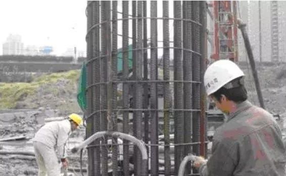

一、工艺原理:
桩侧后注浆是目前即桩底注浆后新起的一种新的施工技术,它是在灌注桩成桩后,通过预埋在桩体不同部位处的特殊注浆器向桩侧注入水泥浆液,水泥浆液渗扩、挤密和劈裂进入土体,形成包围桩身横向及纵向一定范围强度较大的水泥土加固体,它不仅消除了附着桩表面泥皮的固有缺陷,改善了桩土界面,而且使桩侧一定范围的土体得到加固,土体强度增强,增大桩侧摩阻力,同时桩侧阻力因桩径扩大效应而增大,从而大幅度提高单桩抗压承载力和单桩竖向抗拔承载力。
二、注浆设计:

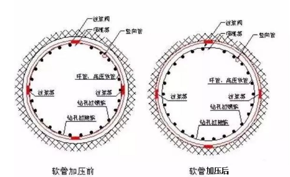

沿桩长设置五道注浆断面,每道注浆断面注浆孔数量不少于四个,且应沿桩周均匀分布,每道断面水泥用量为P42.5新鲜普通硅酸盐水泥500kg,单桩水泥用量为2.5t。
五道压浆断面,压浆阀设置位置分别为-40.0m、-45.9m、-67.2m、-72.4m、-77.6m。
三、技术措施:
后压浆质量控制采用注浆量和注浆压力双控方法,以水泥注入量控制为主,泵送终止压力控制为辅;
水泥采用P42.5水泥,注浆水灰比为0.6~0.7。桩侧压浆水泥用量为每道500kg,实施五道压浆,每道注浆孔数量不少于4个;
后压浆起始作业时间一般于成桩7天以后即可进行(清水劈裂时间一般在成桩后6-8小时),具体时间可视桩施工态势进行调整;
桩侧压浆压力不宜小于1.0MPa。当水泥压入量达到预定值的70%,而泵送压力已超过5.0MPa时可停止压浆。

灌注桩后压浆的加固方法及工作机理
一、灌注桩后压浆的加固方法       灌注桩后压浆的加固是以压浆泵将配制好的水泥浆增压压入桩身内管,通过桩底或桩侧注浆阀注入周围介质。底压浆时浆液通过渗入(粗粒土)和劈裂(细粒土)作用压入桩底沉渣和周围一定范围的土体中,并沿土软弱界面上扩至桩底以上10~20m甚至更高范围。侧注浆时,浆液通过渗入和劈裂注入注浆点以上的桩土界面一定高度和桩周一定范围的土体中。压浆压力根据地层性质和深度而定,风化岩所需压力最高,软土所需压力最低。
