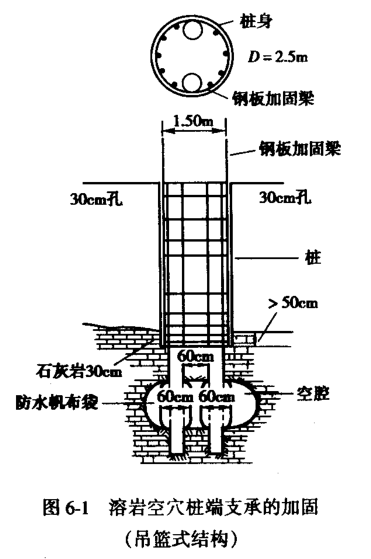

      在遇到持力层中存在较大溶洞的情况时,对这类岩溶空穴地基的桩端支承加固,“吊篮式结构”方案如图6-1所示。其方法是在判断可能有岩溶空穴处,钻(或挖)孔并放入钢筋笼。桩的坡脚段长为600~800mm,然后放置入吊篮。吊篮上装接有两根直径300mm的管子,吊篮内装有粗砂砾,它的作用主要是灌浆成形和分配压力。接着浇注混凝土并抽去吊篮,再罩盖每个管子位置进行钻孔并至少达到岩溶空穴下面1.00m深处。再从钻孔底部到桩坡脚以上至少1.0m处放置一个带帆布模套的圈梁,接着灌浆和浇注混凝土,同时使空腔内的模套充气直至约为 直径600mm。模套起着围封的作用,以防止浆液漫流。
      工程实践中采用自桩台向桩身钻孔的方法替代桩内预设构件,也能达到预期的加固效果。

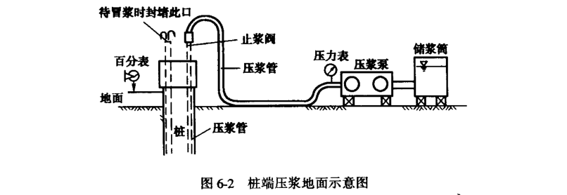

      桩端压浆是通过压浆管将浆液压入桩端,如图6-2所示。其作用是加固了沉渣和桩底土体形成扩大头增加桩底面积,并且随着浆液沿着周土体向上入渗,也改善了桩底以上的一段桩周土体,使桩的承载力得以提高。
       使用的浆液视地基岩土类型而定。对于密实砂层,由于其密度较高,孔隙小,一般浆材难以进入孔隙中,必须采用渗透性良好、强度高的灌浆材料进行压力灌注,最好是使用水泥砂浆。
       用于灌注桩修补加固时,可利用钻孔抽芯孔分段自下而上向桩身进行后压浆补强。 压浆可以采用复合注浆的方式,先压注高强度的水泥浆,如机械条件允许,最好是使用水泥砂浆。灌水泥浆是为了先充填那些较大水泥颗粒能够进入孔隙或微裂缝。在灌注水泥浆之后约7~10d,再进行第二次注浆——高分子化学材料注浆,选用具有良好可灌性和加固体强度的高分子化学浆材以较高压力注入桩身,以补充渗填那些水泥浆渗不进的小孔隙,完成桩体的最后加固。工程中应用较多的以“水玻璃-水”为主的注浆材料,由于水玻璃与水接触后产生的硅胶具有粘一塑性质,当用水玻璃浆液加固砂土时,应注意砂层应为细颗粒并充分考虑注浆固结体的蠕变特性。

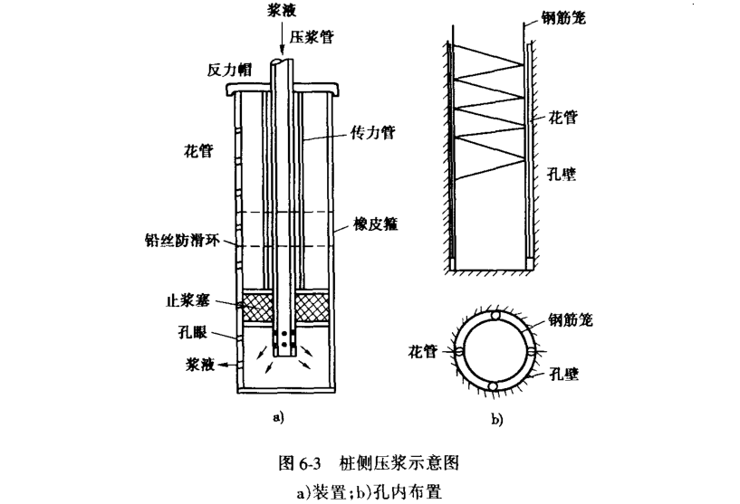

      桩侧压浆如图6-3所示。桩侧压浆可以破坏和消除泥皮,充填桩侧的间隙,提高桩侧与周围土体间的粘结力,从而提高桩侧摩阻力。
       当浆液的压力很大时,浆液可渗透到土体中,与桩侧土体相结合。相当于增大了桩径,从而提高了单桩承载力。
       对桩端及桩身的加固往往可以同时进行。但建筑物竣工后,由于桩台和群桩本身的挤压作用使得桩台底部及桩身周围软土的密实度高于地基内其它部位的土。按照劈裂灌浆的工作原理,灌注的浆液应向桩台底及桩身 以外的方向割裂流动,这就给桩尖和桩身加固带来一定困难。但一般经过少量多次灌浆或专门对桩台以外区域进行围封之后,向外流动的通路逐渐被堵塞,浆液改向桩尖或桩身方向割裂,由浆液在接触面或桩底缺损部分的凝结,最终达到提高桩侧摩阻力和加固桩端基础的目的。
