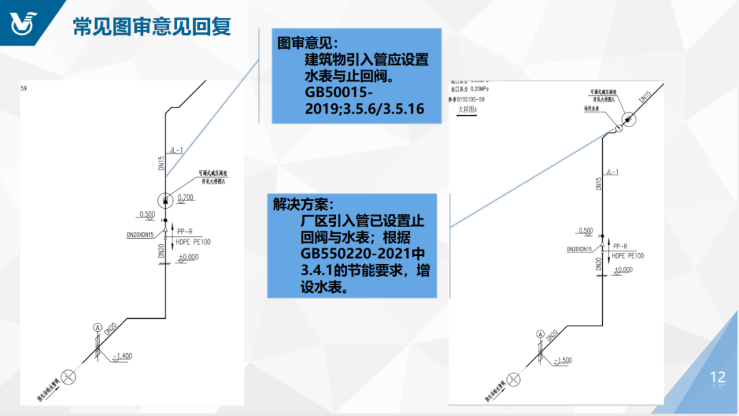

①图审意见:建筑物引入管应设置水表与止回阀。(GB50015-2019中第3.5.6与3.5.16条)
解决方案:GB50015-2019中3.5.6 明确规定,直接从城镇给水管接入的引入管需设止回阀;若项目内给水系统与市政对接时已经设置了水表与止回阀,此时项目内部不存在单独计费的问题,此情况可以考虑不再增设水表与止回阀;另图审以GB550220-2021中3.4.1的节能要求提出水表的设置问题时,仍需要增设水表。

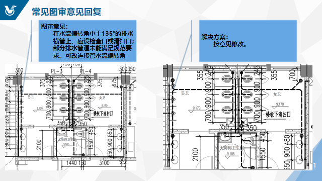

③图审意见:部分排水管道未能满足在水流偏转角小于135°的排水横管上设置检查口或清扫口的规范要求。
解决方案:设计说明中已注明采用顺水三通等附件,不存在水流偏转角小于135°的情况。此条意见为画图习惯问题,可修改图纸上改连接管水流偏转角,尽量保证图面不出现直角三通。
