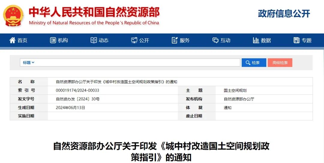

自然资源部办公厅关于印发《城中村改造国土空间规划政策指引》的通知
各省、自治区、直辖市自然资源主管部门,新疆生产建设兵团自然资源局:
为贯彻落实党中央、国务院决策部署,充分发挥国土空间规划对城中村改造的引领作用,积极稳步推进工作,打造宜居、韧性、智慧城市,部组织制定了《城中村改造国土空间规划政策指引》。现印发给你们,请结合实际抓好落实,及时总结经验,分析问题和矛盾,重要事项及时报告我部。
附件:城中村改造国土空间规划政策指引
自然资源部办公厅
2024年6月13日
