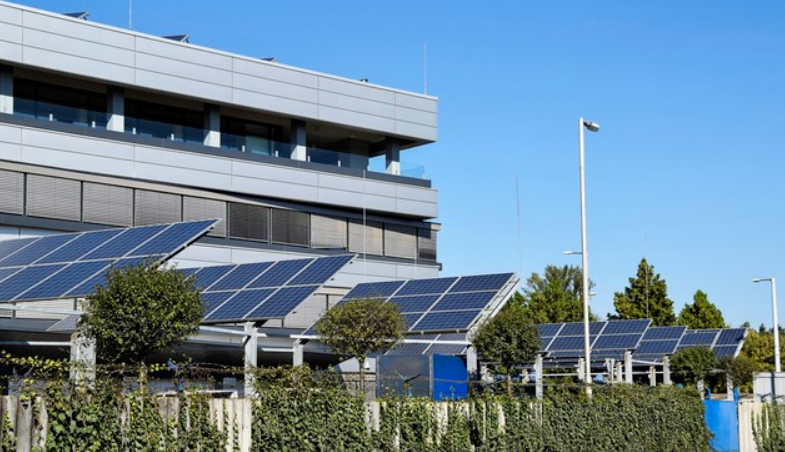

光伏车棚设计通常涉及以下几个关键要素和步骤:
设计目标
  • 功能整合:结合遮阳、防雨、车辆停放与清洁能源生产于一体,提升停车场的实用性与环保效益。
  • 经济高效:确保初始投资成本合理,同时通过发电收益、政府补贴和减少能源消耗来实现长期经济效益。
  • 结构安全:确保结构稳固,符合当地建筑规范与风、雪荷载要求,保障人员与车辆安全。
  • 美观融合:与周围环境和谐统一,考虑建筑美学,提升整体视觉效果。

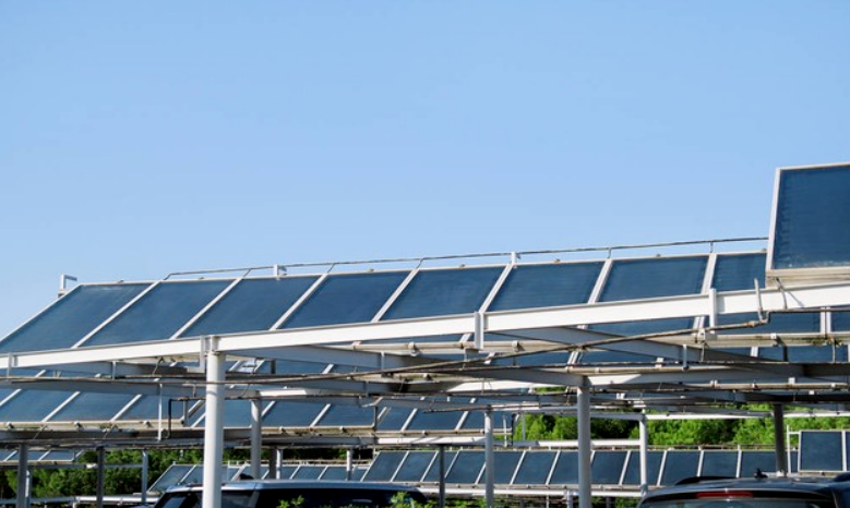

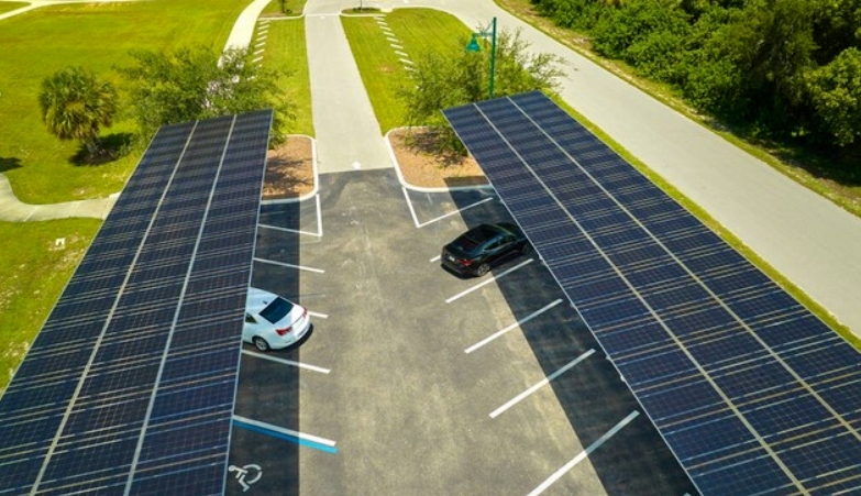

  1. 结构设计
    • 类型选择:本例采用双车位单立柱光伏车棚结构,以节省空间并降低基础成本。
    • 材料:采用高强度钢材作为支撑结构,轻质耐用的铝合金作为光伏板支架,保证结构稳固且易于安装维护。
    • 基础:根据地质勘察报告设计混凝土基础,确保承载力符合设计要求。
