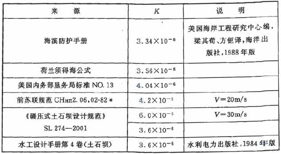

(1) 综合摩阻系数K是一个用于调整水流阻力的参数,这个系数考虑了水流在水中的摩擦效应以及河道的形状和结构等因素,各个规范的取值不同,下表所示的是部分规范的建议值。普遍认为K=3.6e-6比较合适,因此这个值可以看作是一个常量。

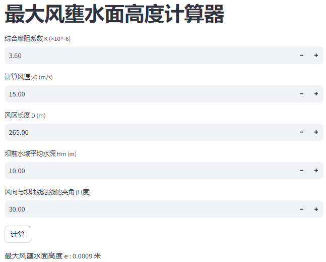

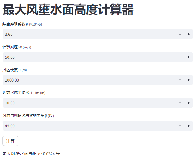

为了节省时间,把上述计算风壅水面高度的公式写成了一个函数,方便快速调整参数:
4. 函数测试
(1) 根据历史气象数据,一个挡水坝所在地的最大风速发生在春季,最大风速值为23.3m/s,不过汛期发生在6月~8月,这个期间的风速没有这么大,取值为15m/s。
(2) 由于该挡水坝的上游还有一个坝,水体集中在两个坝之间,测量的水域长度为265m,也就是风区长度。
(3) 水域深度按极限值考虑,即按坝高计算,取10m。
(4) 根据上述讨论,风向与坝轴线法线的夹角取平均值30°。
带入上述输入参数,计算的风壅水面高度为0.0009m,因此e值可以忽略不计。
