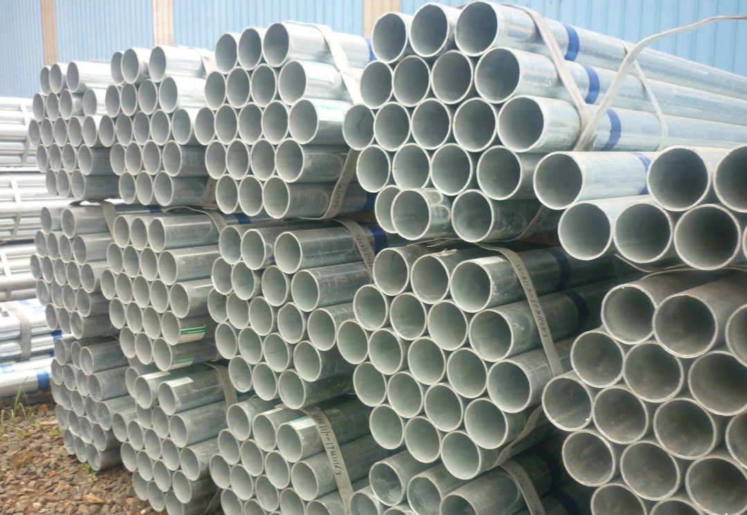

镀锌带钢管是一种具有优异性能的金属材料,与热镀锌管相比,具有以下几个区别:
1. 工艺不同:热镀锌管是将钢管浸入熔融的锌液中进行镀锌,而镀锌带钢管是通过电镀工艺将锌层均匀地镀在钢带表面。
2. 结构不同:热镀锌管是一种管状产品,而镀锌带钢管是一种带状产品,具有较大的宽度和较小的厚度。
3. 用途不同:热镀锌管主要用于输送液体和气体,如给水管道、石油管道等;而镀锌带钢管主要用于制造各种金属制品,如汽车零部件、家电外壳等。
4. 防腐性能不同:热镀锌管由于镀锌层较厚,具有较好的防腐性能;而镀锌带钢管由于锌层较薄,防腐性能相对较差。
5. 成本不同:热镀锌管的生产工艺相对复杂,成本较高;而镀锌带钢管的生产工艺相对简单,成本较低。

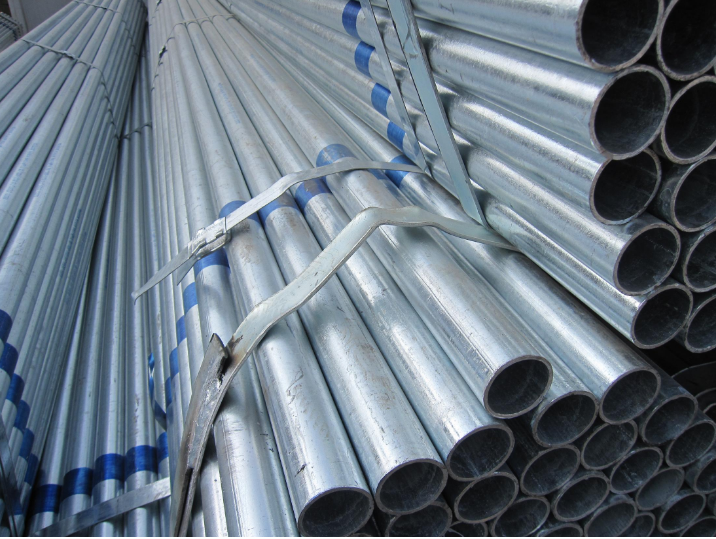

如何判断热镀锌管的质量好坏
1、镀锌管件外观
镀锌管件外观质量标准要求,表面镀层完整、颜色均匀,无流挂、滴瘤及多余结块,确保无漏镀、露铁等瑕疵。
2、镀锌层厚度
镀锌管锌层厚度是判断镀锌质量的重要指标,一般用单位μm表示,也可用每平方米镀锌层重量(g/m2)表示,换算公式为:1g/m2=0.14μm。由于锌与钢铁具有不同的磁性和极化率,确定锌层厚度可以用镀锌层测厚仪无损测量。而确定锌层重量则需要刮取镀锌层采样,用氯化锑法等化学方法测量。
3、镀锌层均匀性
优质的镀锌层质地均匀,无漏镀或镀后损伤,经硫酸铜溶液测试后无红色浸出物,表明其无漏镀及镀后损伤。此为优质镀锌管件之标准,确保其性能与外观皆达最佳。
4、镀锌层附着性
镀锌层附着性是衡量镀锌钢管质量的重要指标,它反映了镀锌层与钢管的牢固结合程度。经过浸浴反应,钢管表面会与镀锌液体形成锌铁混合层,通过科学精良的镀锌工艺可增强锌层的附着性。使用橡胶锤轻敲检测,锌层不易脱落,则表明附着性良好。
