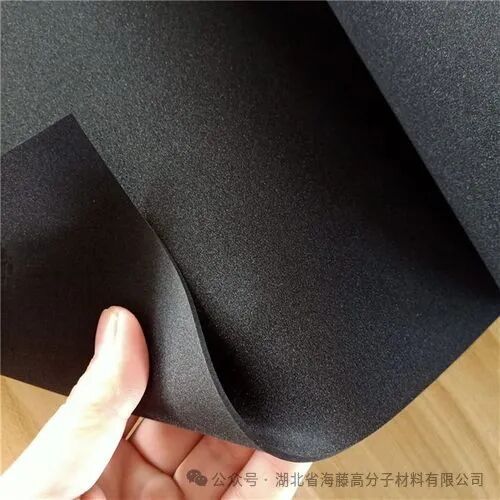

CR泡棉中文全名是氯丁橡胶发泡材料,是使用合成橡胶氯丁橡胶经成粒,与发泡剂,及其他辅料高温混炼,形成成分均匀的胶状物,再经过模具高温加热,在发泡剂的作用下形成独立的微小泡孔结构,终发泡成为闭孔式CR泡棉。
CR泡棉的性能
1、具有出色的密封性,避免气体外释和雾化。
2、出色的抗压缩变形性,即弹性具有持久性,可以保证配件得到长期的防震保护。
3、具有阻燃性、不含有害有毒物质,不会残留、不会污染设备,对金属不具有腐蚀性。
4、可以用在多种温度范围内。从负40摄氏度到90度范围内都可以使用。
5、表面具有优秀的浸润性,容易粘接,易于制作、便于冲切。
6、工程聚氨酯配方提供了宽广的模数范围 - 2-90 psi @ 25% 偏差 –可满足更多的设计灵活性要求。
产品用途:
1、包装材料(精密机械、器具、家具、玻璃等的运输用缓冲材料、小型电器用保护缓冲材料等);
2、土木、建筑(住宅用门窗密封材料、各种土木建筑填缝材料等);
3、车辆、船舶(门密封材料、各种管道密封材料、灯具密缝材料、发动机防震材料、仪器类的缓冲和密封材料等);
4、绝热、保温(空调器、电冰箱和冷柜绝热密封材料等);
5、隔音、防潮(各种机械设备的防噪音密封材料、住宅隔音墙密封材料、各种电器的防潮密封材料、各种机械设备的防潮密封材料等)
