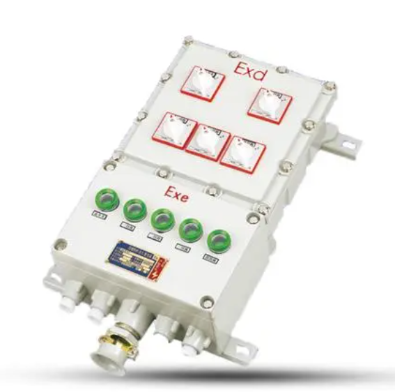

01防爆控制箱类
主要包括用于控制照明系统的照明配电箱和用于控制动力系统的动力箱。这类产品大部分结构为组合式,最多可控制12个回路,其外壳大部分是以铸造铝合金材料制作的,也有一部分为钢板焊接的,还有很少一部分为绝缘材料外壳。其内部主要由断路器、接触器、热继电器。转换开关、信号灯、按钮等元件构成,制造厂还可根掘用户需要而选择配备。防爆等级最高可达ⅡCT6级。防爆自动开关、防爆刀开关以及熔断器在一些控制场合也常用作控制动力或照明配电系统的线路分合之用,只是变成一个单件而已。因此这些产品也划归到这类产品中来。

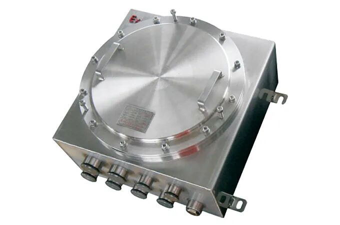

05防爆接线箱类
这类产品包括接线箱、接线盒、穿线盒、吊线盒、分线盒等产品,其外壳主要由铸造铝合金制造。根据需要设有很多进线和出线引入装置,箱内装有接线端子,用来进行连接或分接之用。这类产品大部分制成隔爆型或增安型,体积有大有小,差异较大,防爆等级可达ⅡC级。

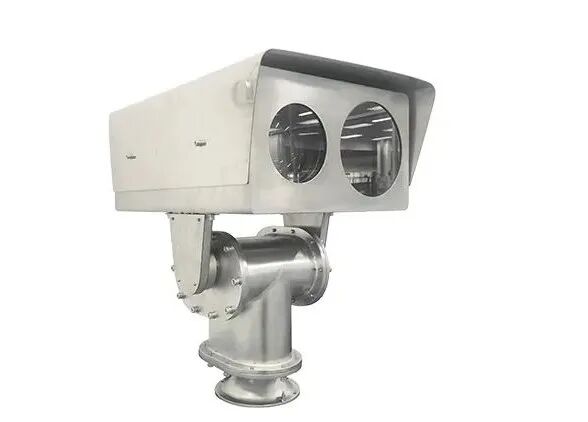

12防爆其他类
主要有电工仪表、温度变送器、压力变送器、速度变送器、液位计、定量控制仪、点火装置、摄像机等产品。这些产品基本上是以生产需要而制造的,但大部分产品为金属制作的外壳,其型式为隔爆型或增安型结构,也有很少一部分产品为本质安全型产品,其工作电压和工作电流一般都比较低,防爆等级为ⅡCT6级。
