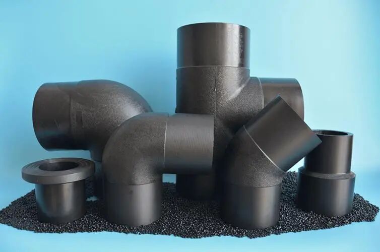

在PE管的使用过程中,特别是PE给水管,小口径管材常常能用到一些PE管件,PE管件的作用是将管材与管件之间融为一个整体,以此有效杜绝漏水隐患。管件规格很多,很多人往往分不清,再加上地区不同,可能叫法也不同,这里,小编就带大家了解常用的PE管件及图片,方便大家更好理解。
电熔管件
通过电熔焊机控制内埋于管件的电阻丝电压、电流及通电时间,达到熔接目的。关键宽大的熔融区域保证无弯曲应力,接口更可靠、更安全,支持条形码扫描焊接。
管件种类:电熔套筒、电熔变径、电熔45°弯头、电熔90°弯头、电熔等径三通、电熔异径三通、电熔等径四通、电熔异径四通等。
热熔对接管件
采用专用热熔焊接设备,在规定的温度、时间、压力下与相同管径的管材热熔对接成一体,达到熔接目的。管件插口段长度满足热熔对接二次焊接要求,以满足电熔连接要求。
管件种类:等径三通、异径三通、等径四通、异径四通、热熔45°弯头、热熔90°弯头、异径直通、管堵等。
热熔承插管件
采用专用加热工具加热承插部位,使其熔融后,施压承插连接成一体,精准的插入深度和角度标识线,施工省时省力。适用于小口径管道连接,不得用于燃气管道连接。
管件种类:内/外牙接头、内/外牙三通、内/外牙弯头、45°弯头、90°弯头、直通、三通、管堵等。
04
机械连接管件
丝扣连接:与相同规格的内丝或外丝连接
法兰连接:法兰套与管材材质相同,法兰片为钢制,表面进行防腐处理。可用于其他管道或管路附件连接,连接强度高、拆装方便、严密性好。
钢塑转换连接:塑料端与相同材质的管材热熔或电熔连接,钢管端进行防腐处理,与相同材质的钢管连接。
