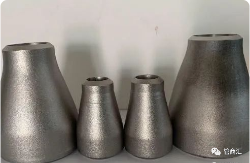

我相信很多人都知道钢管管件是什么,但不知道什么是异径管,它也分为同心不异径管和偏心异径管。你可能不知道如何使用这两种管件,下面是带你了解同心异径管和偏心异径管的应用,在我们了解应用之前,先了解异径管是什么!
异径管是化学管件之一,用于连接两种不同的管径。异径管的材质包括不锈钢异径管、合金钢、异径管的碳管头、异径管20钢。异径管是一种用来改变管径的管件。常用的成形工艺是缩径成型、扩径成型或缩径加扩径成型,冲压成形也可用于不同直径管材的某些规格。不同直径管的缩孔成形工艺是将管坯与不同直径管的大端直径相等的管坯放入成形模中,沿管坯的轴向挤压,使金属沿模腔移动和收缩。根据不同管径的变径尺寸,可分为一次压制成形和多次压制成形。
什么是偏心异径管和同心异径管?
异径管也称为大小头,用于连接不同尺寸的管道。偏心异径管是指中心不在同一直线上的不同直径管,在同一直线上有一个中心的管子称为同心异径管。常用的成形工艺是缩径成型、扩径成型或缩径加扩径成型,冲压成形也可用于不同直径管材的某些规格。
偏心异径管的应用
偏心异径管两端的管口直径不同,因此用来连接不同直径的管件或法兰来改变直径。口两端偏心不同直径的管,圆心在同一轴线上,当用轴计算管径时,管的位置保持不变,一般用于气体或垂直液体管道直径的变化。
偏心不同直径管端的圆周向偏心切割,一般用于水平液体管道。当偏心不同直径管道的切割点向上时,称为顶部安装,一般用于泵进口,有利于排气,切点向下插入底部安装,一般用于控制阀的安装和排水。
偏心异径管管道有利于流体流动,改变直径对流体流型的干扰较小,因此在含气体和垂直流动的液体管道中采用同心和偏心异径管。
偏心异径管件是一种适用于不同管径的管件,常用的成形工艺是缩径压、扩径或缩径加扩压,冲压成形也可适用于不同直径管的某些规格。

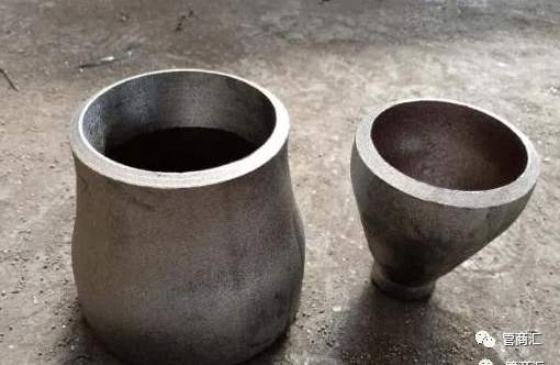

同心异径管的应用
同心异径管不会产生腐蚀、点蚀、腐蚀或磨损,在工业中可发挥良好的作用和性能,同心圆管也是建筑金属材料中的高强度材料之一。
