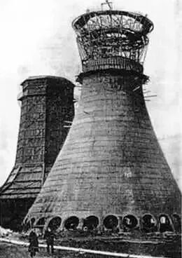

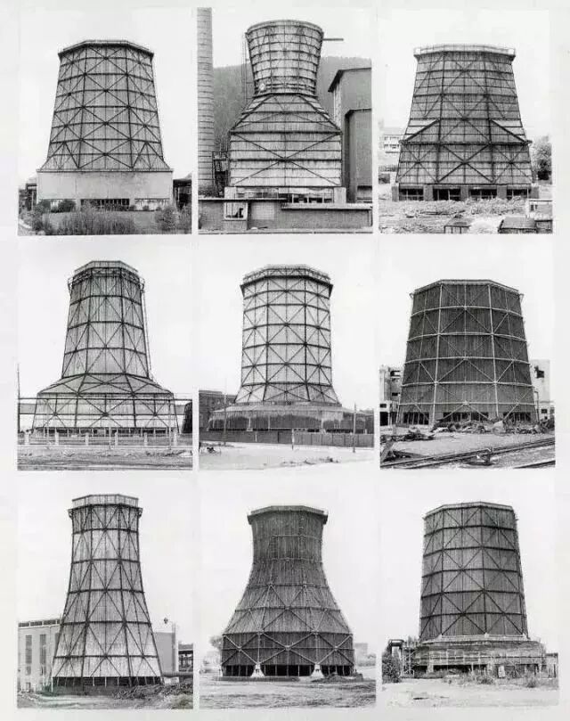

首先最早的冷却塔是有各种形状,如直筒和八边形筒。
早期各种形状的冷却塔
而在Iterson在1915年第一次发明了双曲面型塔后, 这种构型在热电站中迅速流行,那么为什么会有这种转变呢?答案是规模,随着大型火/核电站的出现而有了这种自然通风式双曲面冷却塔。

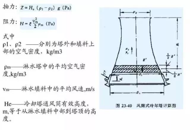

1和2不用解释,过程3中需要一个公式,即冷却的能力(单位面积抽力)只和冷却塔的高度和内外气体密度差有关,因此冷却塔造得越来越高,现如今通常都在100米以上,而新造塔都超过了160米甚至出现很多超过200米的塔。

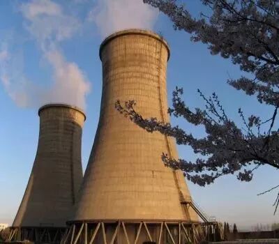

华电的土默特右旗火电厂,其银光闪闪的钢结构冷却塔非常显眼
目前典型的大型冷却塔大约高 150m , 底部直径大约是 150m , 就是说, 它的底部可以容纳一个足球场. 然而它的厚度却很薄,最薄处只有 20cm. 如果将冷却塔成比例地缩小到鸡蛋壳直径 大小, 则它比鸡蛋壳还要薄, 仅及鸡蛋壳厚度的1/5。

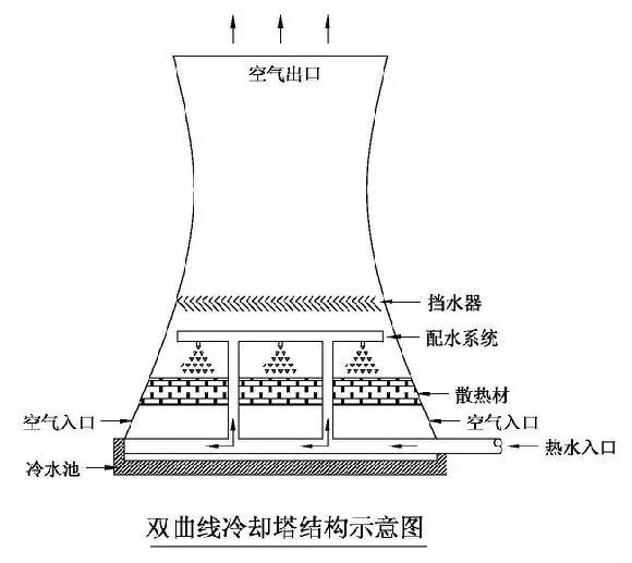

那么为什么双曲面的结构最经济呢?
首先,根据冷却塔的结构可以看到,中间收窄的设计使得在同样的淋水面积下,进风口面积可以更大,有助于增加风量。因此这个曲面应该是内弯的(负高斯曲率)。

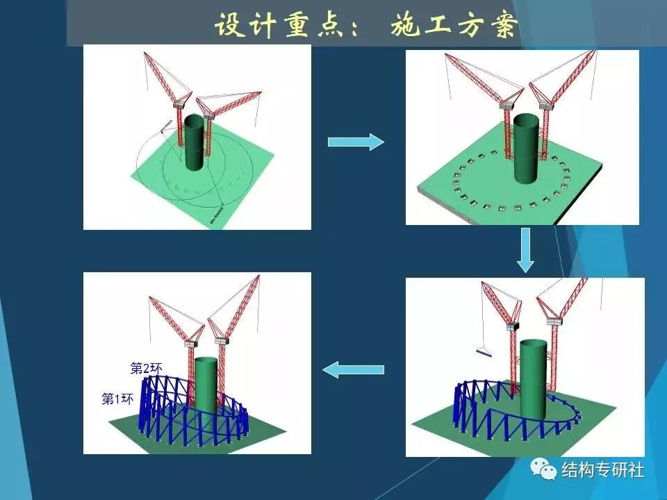

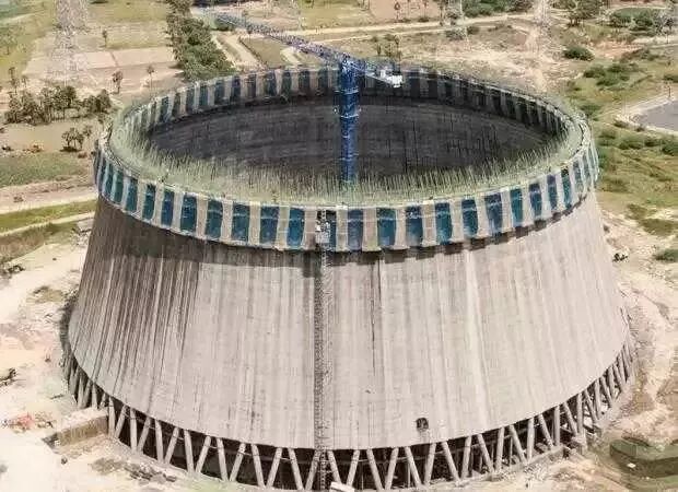

因此在1915年荷兰工程师Iterson实施了这种方案后,双曲面形式的冷却塔流行了起来。当然现如今随着尺寸的增大,双曲冷却塔的施工方式都是分段混凝土现浇的。
世界上最早的双曲面冷却塔的建造过程
经历了多年的工程实践,这种结构的力学性能和防风性能得到了很好的检验,成为了最普遍的冷却塔形式,因此沿用双曲面也是一种历史的惯性。

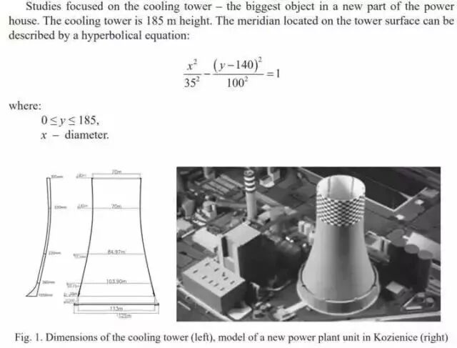

实际上,工程实践中不是完全按照曲面的几何形状去施工,实际的施工中曲面大多是采用分节施工的办法,给定筒壁母线半径和壁厚然后用多段平面钢模板去逼近。
因此严格来说,其最终形状和双曲线型的母线是有所差异的,现如今的塔形是优化设计、工程实践和施工习惯相互影响的结果,和几何上的双曲面会有差异。
上面提到的波兰Kozienice 电站的冷却塔,它的初始几何形状和施工设计图是有细微差异的。
中间内弯的结构还有一种额外的特性,文丘里效应,气流通道变窄可以提高气体的速度,有助于提高在蒸发器附近的气体速度,但这部分是存疑的,根据一些资料这一部分的贡献很小,还得请流体力学方面的专业答主释疑。

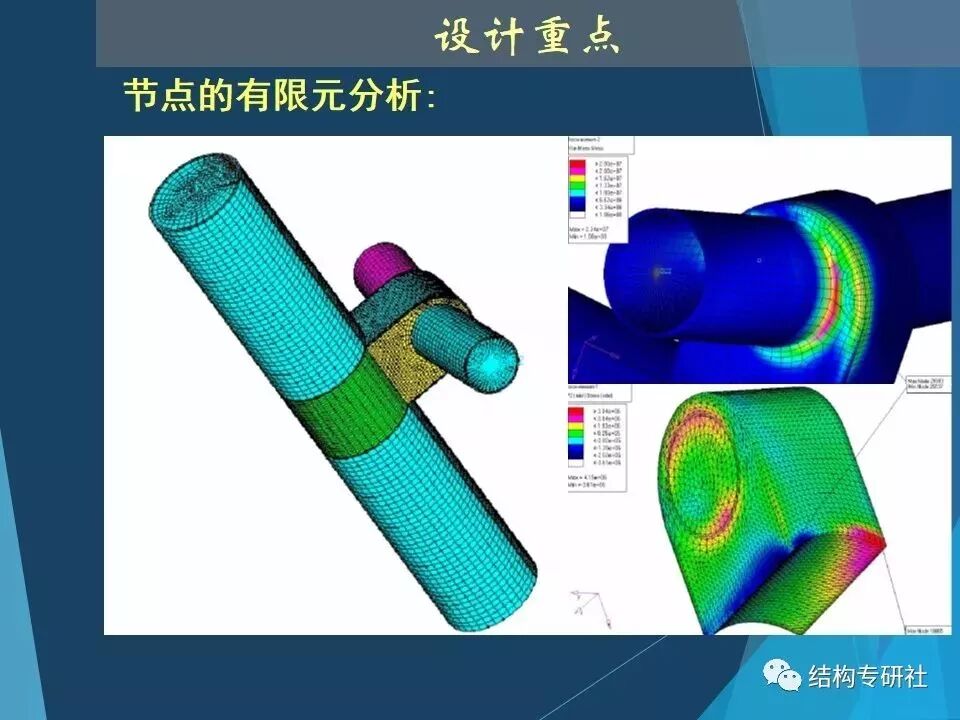

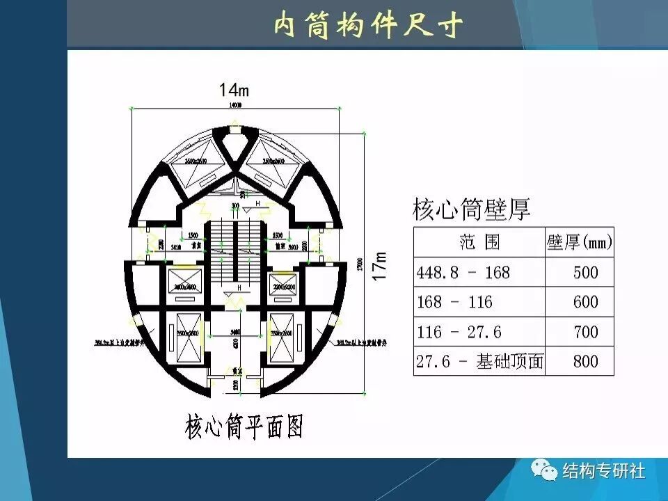

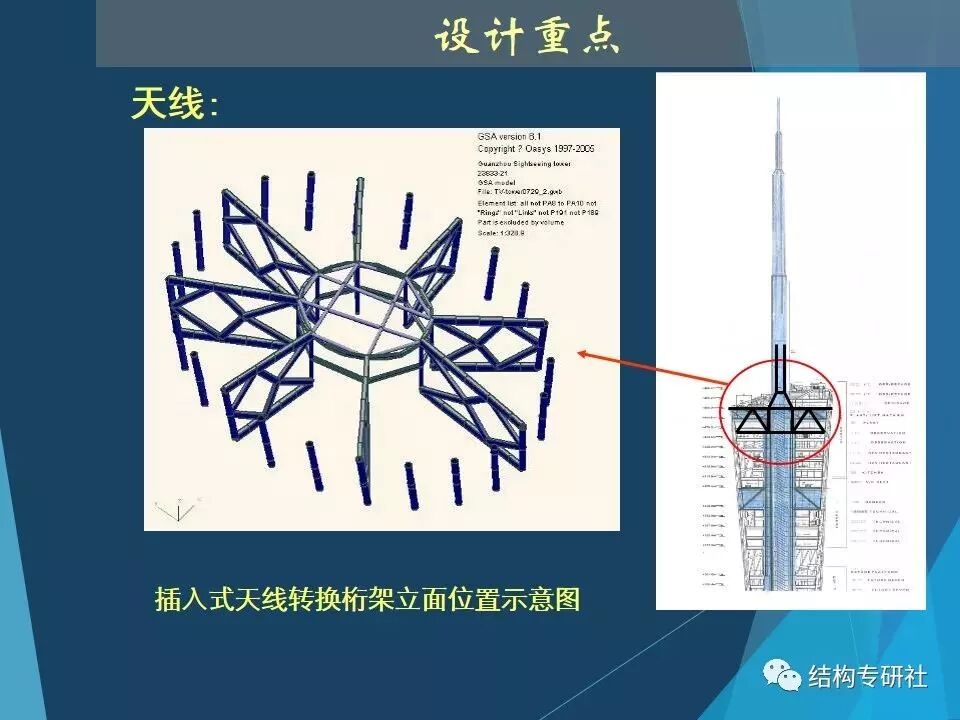

广州塔塔身设计的最终方案为椭圆形的渐变网格结构,其造型、空间和结构由两个向上旋转的椭圆形钢外壳变化生成,一个在基础平面,一个在假想的450米高的平面上,两个椭圆彼此扭转135度,两个椭圆扭转在腰部收缩变细。

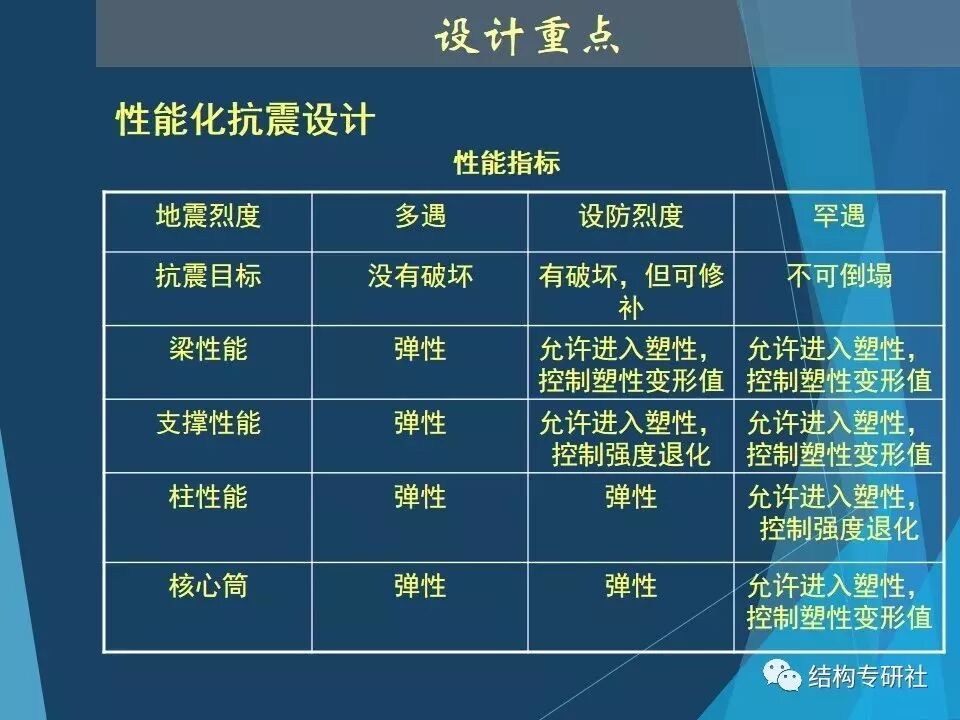

塔身整体网状的漏风空洞,可有效减少塔身的笨重感和风荷载。塔身采用特一级的抗震设计,可抵御烈度7.8级的地震和12级台风,设计使用年限超过100年。

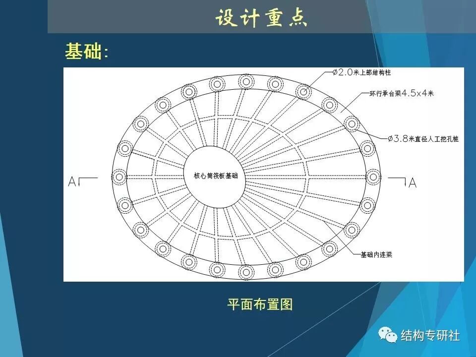

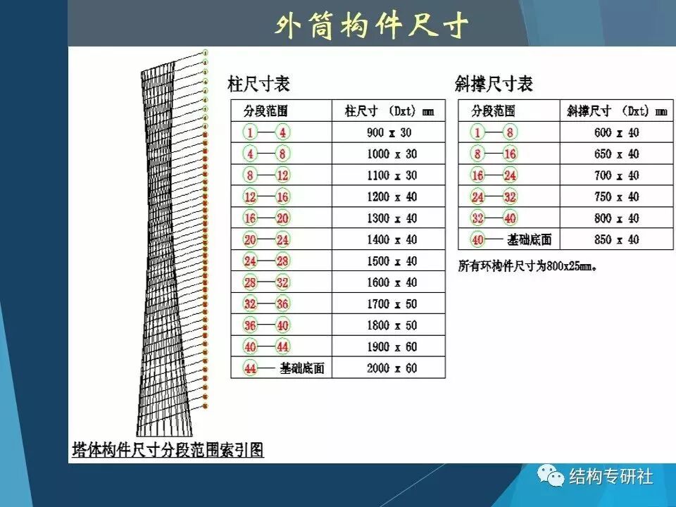

广州塔的塔身由下而上富有大小变化。其中,底部椭圆直径尺寸约为60米×80米,高宽比为7.5;中部最细处椭圆直径约为30米,高宽比为7.3。上部椭圆直径尺寸约为40.5米×54米。24根立柱的间隔距离相当,协调统一。

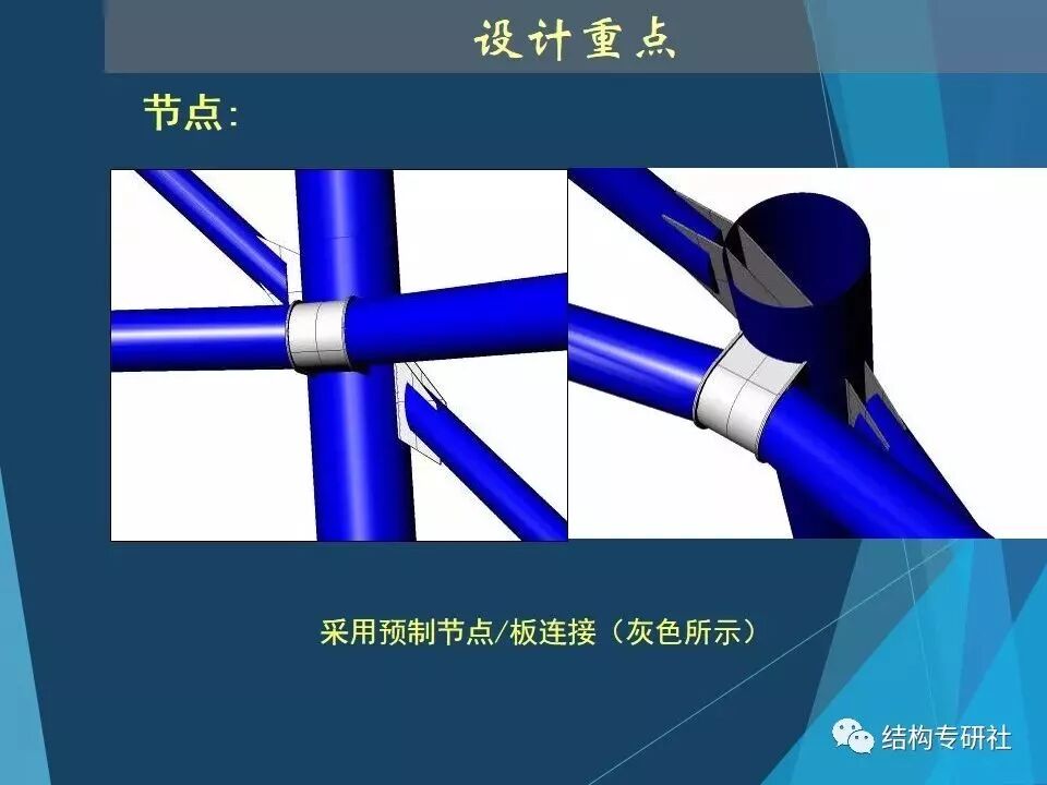

广州塔外部钢结构体系由24根立柱、斜撑和圆环交叉构成,各立柱间隔相当,环形排列。
广州塔塔身整体采用大量的网状的漏风空洞并设置特质透明玻璃漏出窗景由上小下大的两个椭圆体扭转而成,外部钢结构体系由24根立柱、斜撑和圆环交叉构成。
广州塔塔身上下通过不同比例尺度的对比,烘托整体立面形象。细部处理必须从整体出发,由于塔中部较高,不便肉眼细部观察,但外观中间最细部给人突出的感觉。
