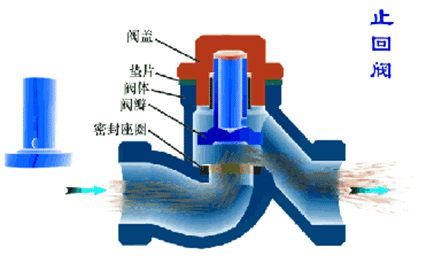

工作原理
升降式止回阀工作原理图
止回阀的工作原理是依靠启闭件(阀瓣)的重量和介质压力来实现自动启闭,从而阻止介质倒流。当介质从进口端流入,出口端流出时,阀瓣在介质压力的作用下开启。当进口压力小于阀瓣重量及其流动阻力之和时,阀门关闭,防止介质倒流。

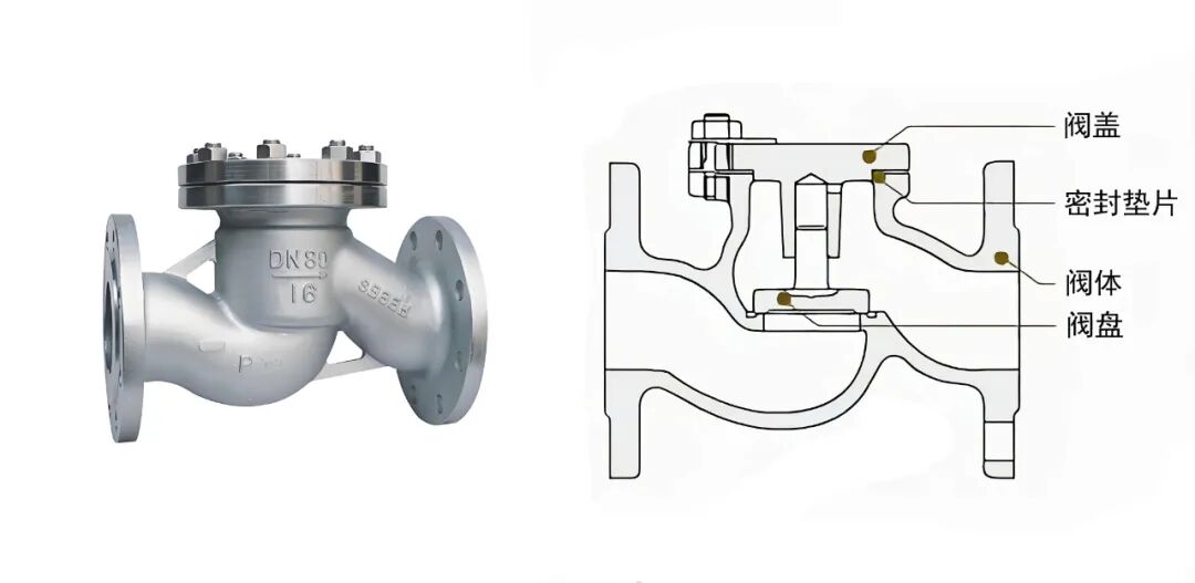

一. 升降式止回阀
  特点:阀瓣沿着垂直于阀体中心线的轴线做升降运动。
  分类:
  立式升降式止回阀:阀瓣沿着阀体中心线做升降运动。
  卧式升降式止回阀:阀瓣沿着与阀体中心线平行的轴线做升降运动。
 工作原理:当介质从进口端流入时,阀瓣在介质压力的作用下被顶开,介质得以流通;当介质倒流时,阀瓣在自身重量和倒流介质压力的双重作用下关闭,阻止介质倒流。
升降式止回阀

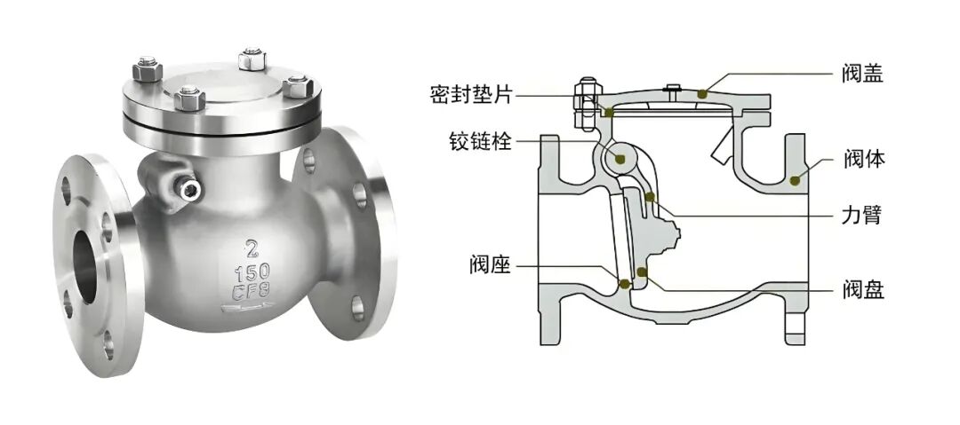

二. 旋启式止回阀
   特点:阀瓣围绕阀座外的销轴做旋转运动。
   分类:
   单瓣式旋启式止回阀:只有一个阀瓣,适用于较小口径的管道。
   双瓣式旋启式止回阀:有两个阀瓣,适用于较大口径的管道。
   多瓣式旋启式止回阀:具有多个阀瓣,适用于更大口径的管道。
   工作原理:当介质从进口端流入时,阀瓣在介质压力的作用下绕销轴旋转开启,介质得以流通;当介质倒流时,阀瓣在倒流介质压力和自身重量的作用下绕销轴旋转关闭,阻止介质倒流。
旋启式止回阀

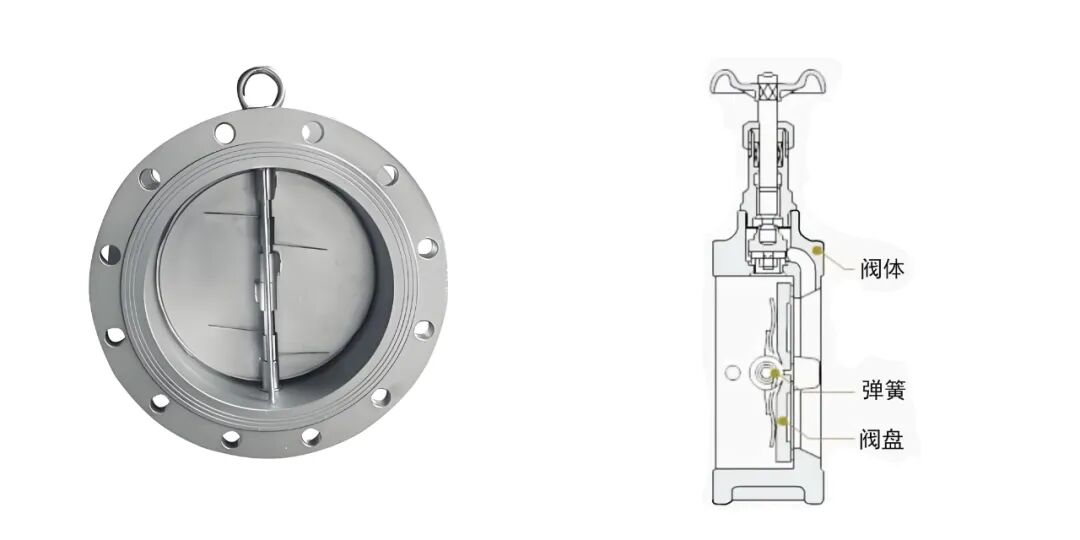

三. 蝶式止回阀
特点:阀瓣呈圆盘状,围绕阀座中心轴做旋转运动。
工作原理:当介质从进口端流入时,阀瓣在介质压力的作用下绕中心轴旋转开启,介质得以流通;当介质倒流时,阀瓣在倒流介质压力和自身重量的作用下绕中心轴旋转关闭,阻止介质倒流。
蝶式止回阀
需要注意的是,止回阀的运动方式与其结构、材质、使用条件等因素密切相关,具体选择应根据实际情况进行综合考虑。      。
