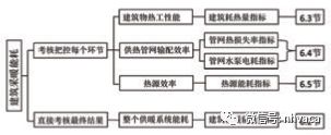

1 、背景
建筑供暖能耗不仅与建筑本体的热工性能相关,还与建筑内人的使用行为模式、热力管网系统运行调节状况、输配管网效率以及热源设备效率密切相关。因此民用建筑能耗标准中,对于建筑供暖系统能耗的考核与管理,除应考核建筑供暖系统综合性指标——建筑供暖能耗指标以外,还应考核建筑耗热量指标、管网热损失率指标、管网水泵电耗指标和热源热量转换效率指标等,用以评价建筑供暖终端用能、能源输配效率和能源转换效率等性能。建筑供暖能耗相关指标的框架见图1所示:
现就其中各项指标值的确定方法一一进行说明。

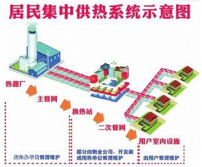

3 、输配系统能耗指标
我国的集中供热系统结构如图4所示。城市热网和庭院管网属于集中供热系统的输配系统,承担着将热量从热源输配到楼栋入口的任务。为了考核输配系统的运行情况,需要从管网热损失率指标和管网水泵电耗指标两方面进行评价。
图3 集中供热系统示意图
3.1 管网热损失率
表2是实际测试某北方地区7个小区的庭院管网损失。可以看出,我国目前的集中供热系统管网损失参差不齐,差异非常大。
对于城市集中大热网一次网来说由于管理水平较高和采用直埋管技术,热损失在1%~3%。
