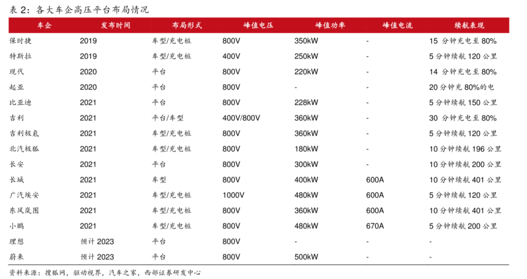

车企纷纷布局高压平台,快充/超充需求有望持续增长。2019年以来保时捷、比亚迪、极氪、广汽埃安、小鹏等主机厂陆续发布800V及以上高压平台,充电峰值功率大幅提升。以小鹏为例,其800V高压平台车型峰值功率可达480KW,实现充电5分钟续航200公里,大幅节省充电时间。预计随着高压平台车型陆续上市,其渗透率不断提高,对于直流快充/超充桩需求也不断提升。

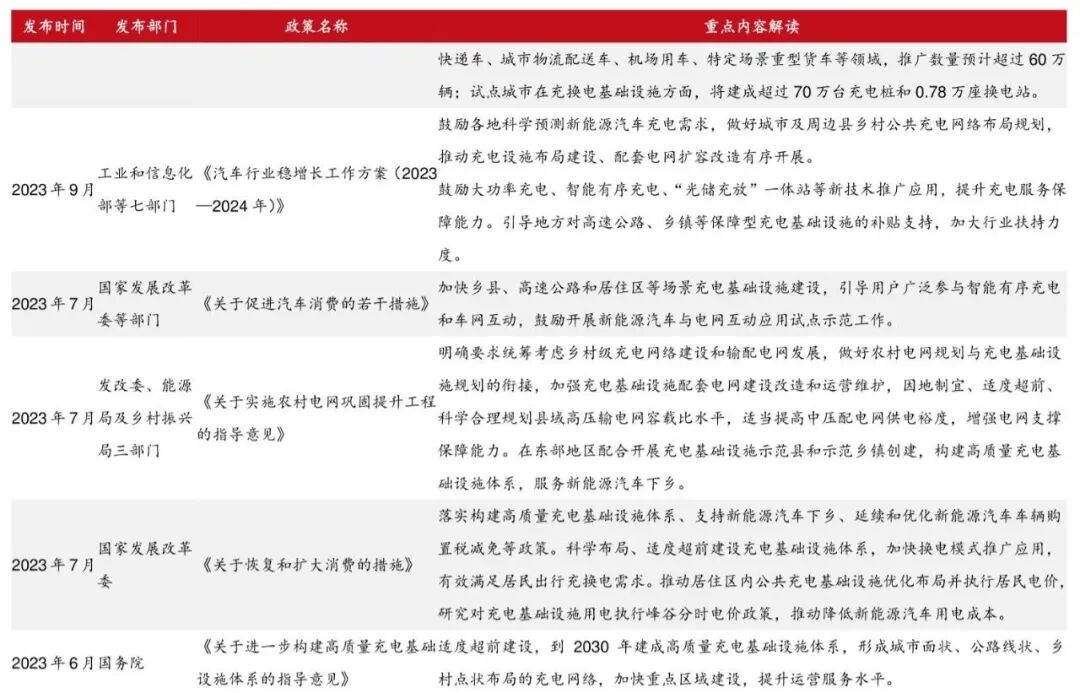

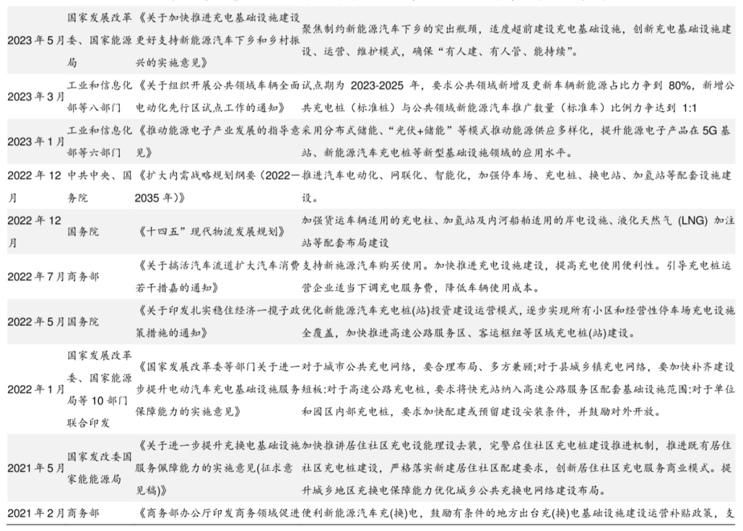

2020年的政府工作报告将充电桩纳入“新基建”七大重点领域,标志着国家对充电基础设施建设的重视程度进一步提高,2022年1月,国家发展改革委和国家能源局等10部门出台政策提出,到“十四五”末,国内要形成适度超前、布局均衡、智能高效的充电基础设施体系,能够满足超过2000万辆电动汽车充电需求,多项政策的推出,推动国内充电桩行业发展迅猛。
2023年3月,工信部等八部门发布《关于组织开展公共领域车辆全面电动化先行区试点工作的通知》,试点期为2023-2025年,要求公共领域新增及更新车辆新能源占比力争到80%,新增公共充电桩(标准桩)与公共领域新能源汽车推广数量(标准车)比例力争达到1:1。
2023年11月,工业和信息化部、交通运输部等八部门发布《关于启动第一批公共领域车辆全面电动化先行区试点的通知》,国家发展改革委等部门发布《关于促进汽车消费的若干措施》,拟确定15个城市作为试点城市,推广在公共领域使用新能源汽车,数量预计超过60万辆;试点城市在充换电基础设施方面,将建成超过70万台充电桩和0.78万座换电站。

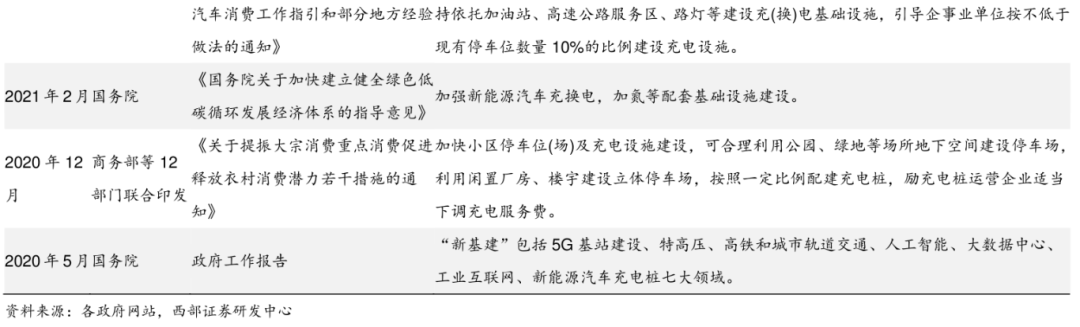

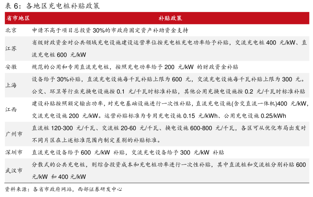

地方各省市也相继出台充电基础设施建设的政策规划。其中,北京市争取到2025年,全市电动汽车充电桩累计建成70万个,建成与200万辆新能源汽车发展相匹配的充换电设施体系;上海市规划到2025年,2025年将建成充电桩76万个,换电站300座,车桩比不高于2:1;浙江省规划到2025年,累计建成充电桩230万个以上、乡村不少于90万个,实现公共充电站“县县全覆盖”、公共充电桩“乡乡全覆盖”。多个省份相继规划了2025年公共充电桩建设数量目标。
地方政府充电桩建设补贴、充电运营补贴等相关政策逐步出台,政府财政补贴由补贴电动车消费向补贴充电基础设施转变。2023年新能源汽车国补取消,新能源汽车市场由政策驱动走向市场驱动,政府开始关注新能源汽车使用情况,各地方政府开始积极发展充电桩,加大对充电基础设施的补贴力度,出台了新能源汽车基础设施建设与运营奖励政策,政府完成由补贴电动车消费向补贴充电基础设施转变。

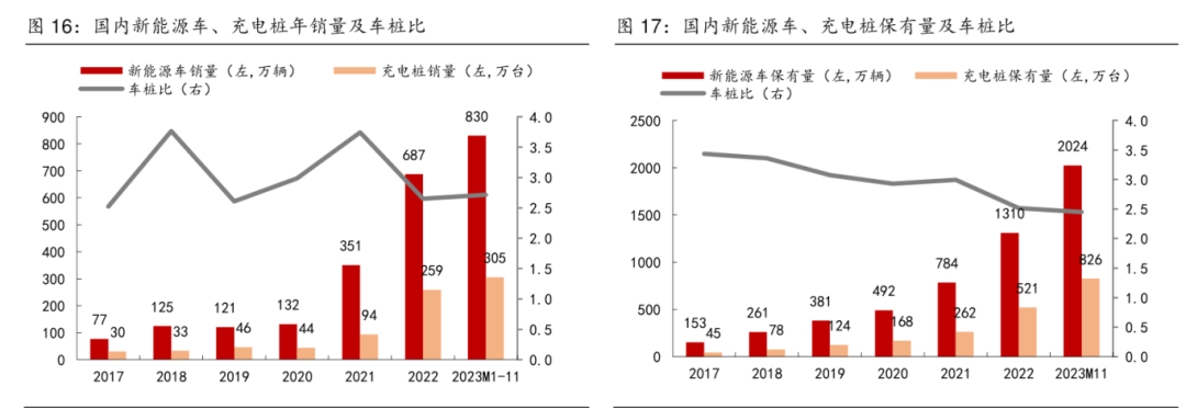

国内充电桩销量维持较高增速,整体车桩比维持较高水平。在市场需求和政策推动下,国内新能源汽车销量大幅提升,充电桩销量也整体呈现高速增长。2017-2022年,国内新能源车销量从77万辆增加至687万辆,CAGR=55%;国内充电桩保有量从30万台增加至259万台,CAGR=53%,整体车桩比维持在2.5以上。2023年1-11月,国内新能源汽车销量达830万辆,充电桩销量为305万台,整体车桩比达2.72。根据每年新能源汽车及充电桩销量看,车桩比一直维持较高水平,充电供需矛盾尚未得到缓解。
国内充电桩保有量快速提升,车桩比整体呈下降趋势。2017-2022年,国内新能源车保有量从153万辆增加至1310万辆,CAGR=54%;国内充电桩保有量从45万台增加至521万台,CAGR=64%,整体车桩比从3.43降至2.51。截至2023年11月,国内新能源汽车保有量达2024万辆,充电桩保有量为826万台,整体车桩比达2.45。西部证券认为由于2018年之前电动车受制于电池技术循环寿命不高,2020年之后逐步进入报废阶段,新能源车保有量增速不及销量。
