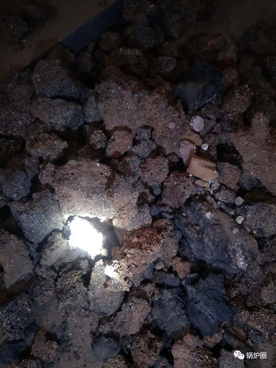

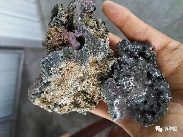

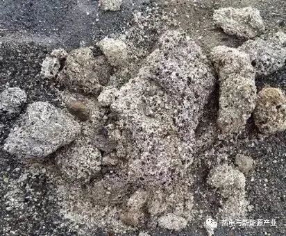

一、什么是锅炉结焦?
所谓锅炉结焦,就是在燃煤或者燃油的锅炉中,局部燃料积聚在燃烧器的喷口、燃料床上或者受热面上,在高温少氧的情况下,所形成的结积焦块。结焦是怎么形成的呢?结焦是锅炉运行中比较普遍的问题,一般情况下,随着烟气一起运动的灰渣颗粒,由于炉膛水冷壁受热面的吸热而同烟气一起被冷却,如果液态的渣粒在接近水冷壁或炉墙前,已经因为温度降低而凝固,当附着在受热面管壁上时,将形成一层疏松的灰层,运行中通过吹灰可以除掉。当炉膛内温度较高时,一部分灰颗粒已经达到熔融或半熔融状态,若这部分灰颗粒在达到受热面前未得到足够冷却达到凝固状态,具有较高的粘结能力,就容易粘附在受烟气冲刷受热面或炉墙上,甚至达到熔化状态,粘附熔融或半熔融状态的灰颗粒和未燃尽的焦炭使结焦不断发展。
在燃烧过程中,煤粉颗粒中所含的易熔或易气化的物质迅速挥发,成气态进入烟气中,当温度降低时凝结,或者粘附在烟气冲刷的受热面或炉墙上。或者凝结在飞灰颗粒表面,成为熔融的碱化物膜,然后粘附在受热面上形成初始结焦层,成为结焦发展的条件。如果锅炉床温过高,导致渣温高,达到其软化点,一般为1040℃,炉渣软化后形成结焦。结焦的炉渣急剧过快冷却能形成硬块,不易碎裂,出现堵塞排渣机等运行问题。
燃料中存在大量的灰份,灰分在这样高的温度下,炉膛内又严重缺氧,大多数的灰分都会熔化成液态,或者呈现为软化状态。由于四周的水冷壁不断的吸收热量,所以从燃烧的火焰中心向外四周,温度越来越低。越接近水冷壁的温度就越低。随着温度的降低,灰份必将从液态、变为软化状态、硬化变成固态。如果灰在还是软化状态的情况下,就碰到受热面时,由于受到骤然冷却而直接硬化,粘结在受热面上,这样就形成了结焦。
