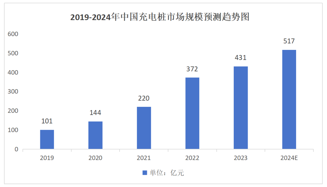

中商产业研究院发布的《2023-2028年中国充电桩专题研究及发展前景预测评估报告》显示,按终端销售口径统计, 2023年中国充电桩市场规模为431亿元。2024年市场规模将达517亿元。
图1.2019-2024年中国充电桩市场规模预测趋势图

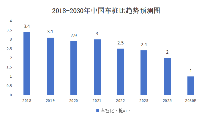

 车桩比
中国新能源汽车产销已连续9年稳居全球第一,2023年全年的产销量均突破了900万辆,新能源乘用车销量占2023年乘用车总销量的34.7%,可谓“每卖三辆车,就有一辆新能源”,出行市场对于充电服务的需求也随之爆发。
充电桩是新能源汽车的关键性配套设备,行业发展速度远跟不上市场需求。根据充电联盟数据,国充电联盟数据显示,2023年我国充电基础设施增量为338.6万台,同比上升30.6%,车桩增量比为2.8:1。这距离工信部提出的“2025年车桩比2:1,2030年车桩比1:1”目标仍有较大差距。充电桩需求缺口大,未来我国充电桩建设仍有广阔空间。
图2.2018-2030年中国车桩比趋势预测图

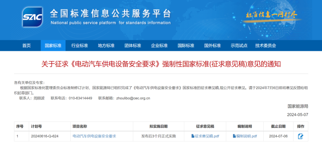

图3.《电动汽车供电设备安全要求》强制性国家标准的征集意见

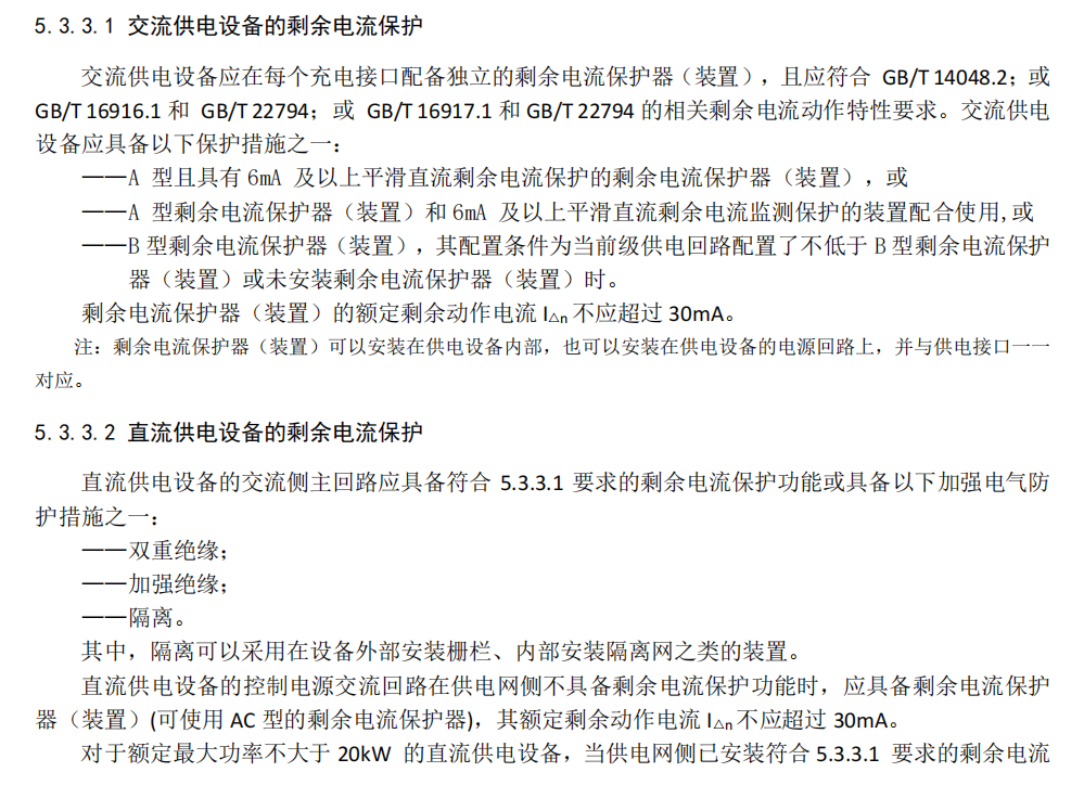

2、新国标充电桩漏保要求
自今年4月1日开始正式实施GB/T 18487.1-2023以来,国标中对于漏电保护的要求和IEC欧标趋于一致,在11.3.1中提出供电设备的剩余电流保护应具备保护交流剩余电流,脉动直流剩余电流,和6mA及以上平滑直流剩余电流的功能。
3、强制性国家标准充电桩漏保要求
征集草案中对于剩余电流保护部分与GB/T 18487.1-2023中相同。
草案提议中对交流供电设备的剩余电流保护均依据GB/T 18487.1-2023的要求。

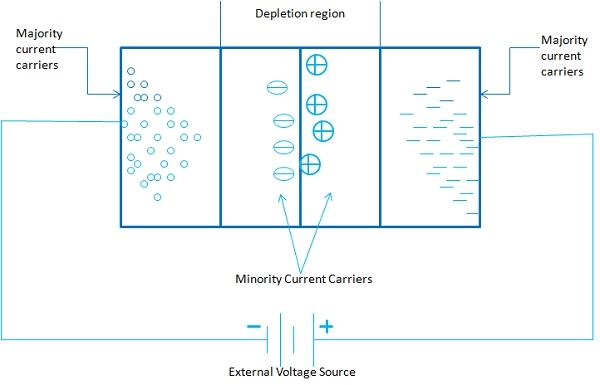

(1)半导体元件漏电流
半导体元件(如PN结)在截止时,理论上不应有电流流过。
但实际上,由于自由电子的存在,它们可能会附着在SIO2和N+等位置,导致D-S之间有微小的漏电流。
例如在反向偏置的二极管中,一些电流流过耗尽区,该电流称为漏电流。
图4.极管反向偏置时电流载体的反应

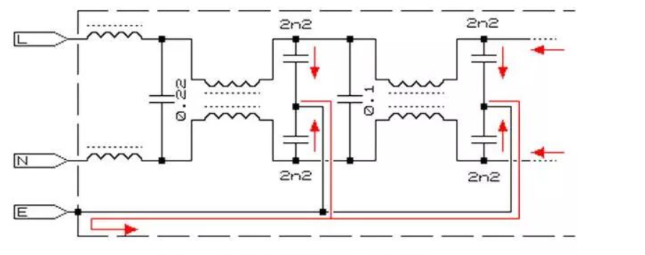

(4)滤波器漏电流

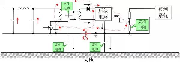

在额定交流电压下,滤波器外壳到交流进线任意端的电流即为滤波器漏电如果滤波器的所有端口与外壳之间是完全绝缘的,那么漏电流的值主要取决于共模电容CY的漏电流,即CY的容量。
由于滤波器漏电流的大小涉及人身安全,国际上各国都有严格的标准规定。例如,对于220V/50Hz交流电网供电的设备,一般要求噪声滤波器的漏电流小于1mA。
图6.电磁兼容滤波器中的漏电流

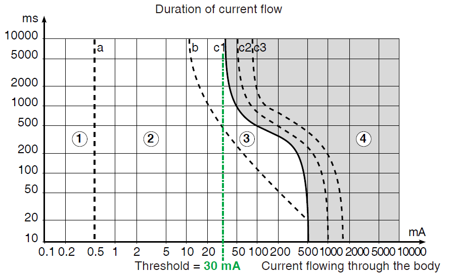

在有防止触电保护装置的情况下,人体允许通过的电流一般可按30mA考虑,10mA则是作为人体的安全电流。电流在体内的持续时间是电流强度的函数,在该图表中,交流电流的影响分为四个区域。
? 感知阈:通过人体能够引起任何接触电流的最小值;
? 反应阈:通过人体能够引起肌肉不自觉收缩的接触电流最小值;
? 摆脱阈:人可以主动摆脱电极的接触电流最大值;
? 心室颤动阈:通过人体引起心室纤维性颤动的接触电流最小值,注:曲线c1以上会发生烧伤/心博停止/呼吸停止。
图7.交流电流对人体影响的四个区域

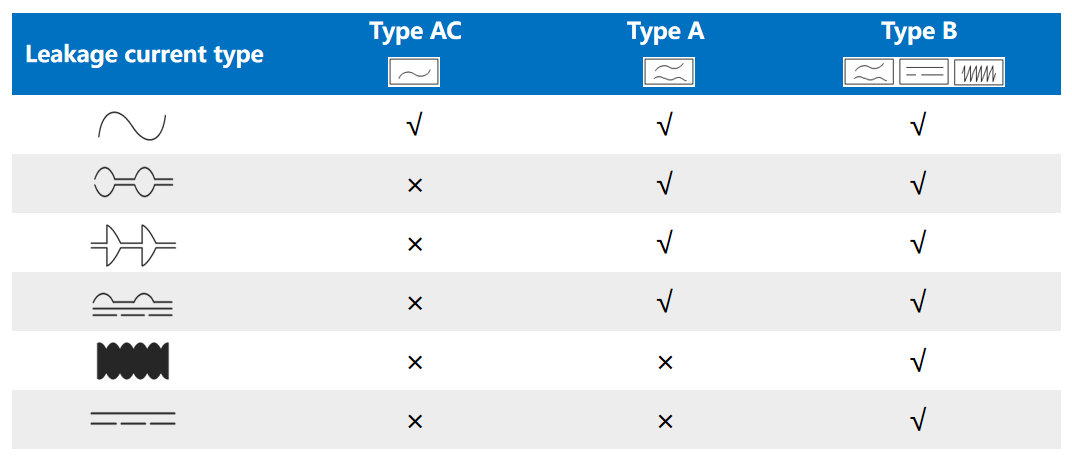

① TypeAC适用于电路中仅带有正弦交流漏电成分的情况。
② TypeA除了对正弦漏电信号能提供可靠保护外,还能对含有脉动直流分量的漏电信号进行可靠保护。它不仅能处理交流漏电,还能应对包含脉动直流成分的复杂漏电情况。
③ TypeB在TypeA的基础上,增加了对平滑直流信号的保护能力。它不仅能对正弦交流电流、脉动直流电流进行保护,还能对平滑直流电流进行保护。

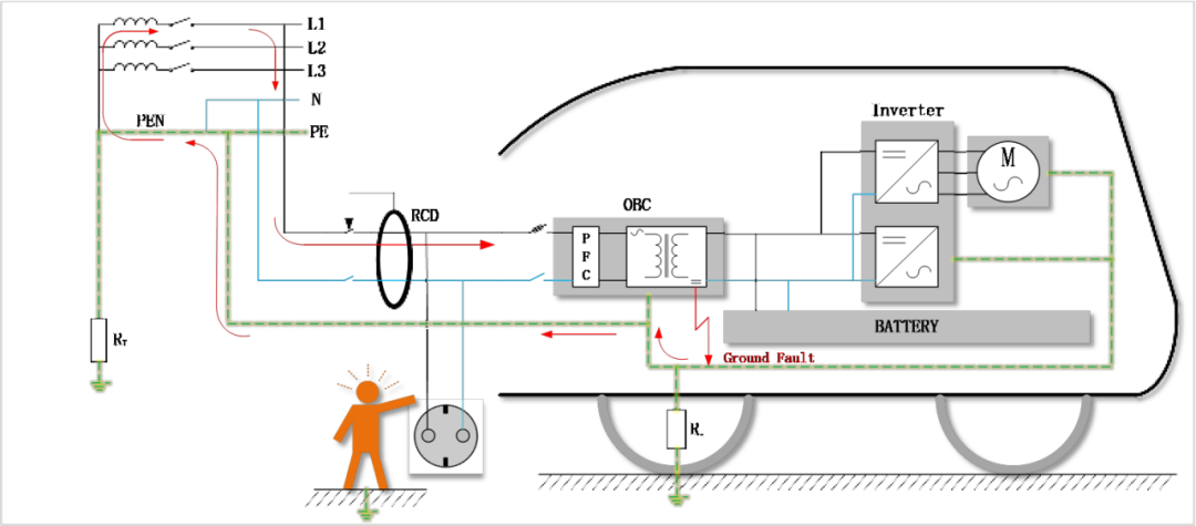

通过车载OBC充电时,会存在两相/三相整流滤波等交直流变换环节,当回路中有漏电情况时,会存在脉动直流电流、平滑直流电流或含有平滑直流成分的复杂交流电流。
图10.车载OBC充电漏电流的产生

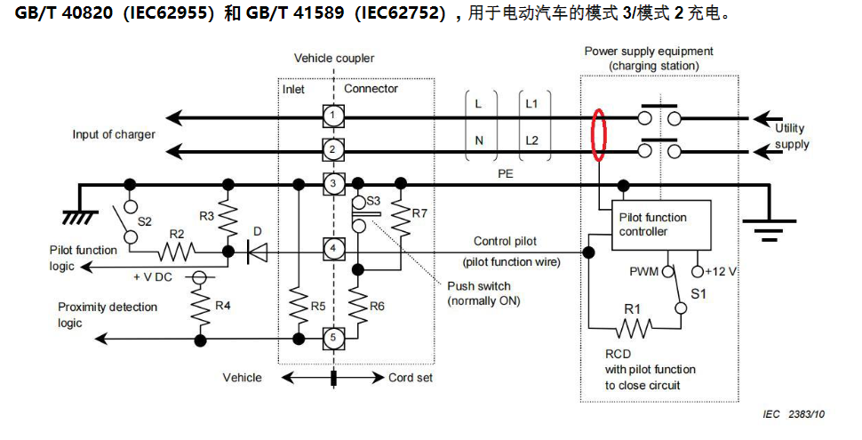

为了满足包括GB/T 40820《电动汽车模式3充电用直流剩余电流检测电器(RDC-DD)》和GB/T 41589《电动汽车模式2充电的缆上控制与保护装置(IC-CPD)》在内的标准,电动汽车的充电需要一个剩余电流传感器,以避免车辆电池(DC)连接到家用电源(AC)的危险情况。
传感器仅满足GB/T 40820和GB/T 41589标准的关断特性(监测剩余电流)。必须使用额外的驱动电路来驱动GB/T 40820和GB/T41589中定义的动作执行机构。
图11.电动汽车模式2/模式3漏电流检测

保护人身安全一直是电气系统设计的首要任务,当保护回路含有直流剩余电流成份时,普通的AC型RCD(剩余电流保护装置)可能存在“致盲性”。
直流分量将会降低AC型RCD内互感器的磁场强度和磁感应电势(磁芯将被该直流电流预磁化)并且可能导致对剩余电流不敏感,使RCD拒动作。为此,在给电动汽车充电时,需采用A型(防脉动直流)或B型(防平滑直流)RCD来进行保护。
注:国外要求A型RCD基础上还需单独增加一个RDC-DD(6mA平滑直流检测装置,目前新国标和强制性国家标准也更新了此要求!
图12.RCD的致盲性
