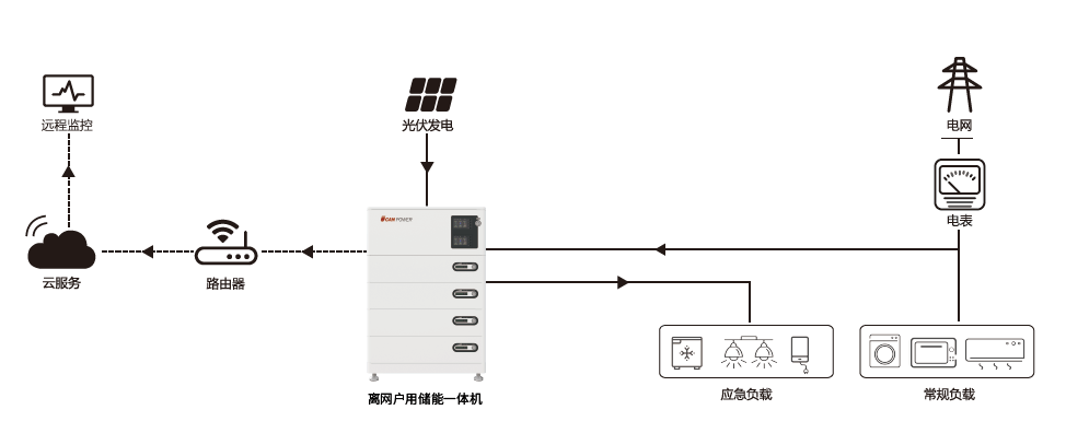

和并网发电系统相对的,就是离网发电系统,由光伏组件、离网逆变器、蓄电池、负载等构成。比较先进方案中已经将逆变器+蓄电池集成为一体设备。离网发电系统可以不依赖电网而独立运行,一般应用于偏僻地区、无电区、海岛、通讯基站和路灯等。
分体式离网发电系统示意图
一体式离网发电系统示意图
在有光照时将太阳能转化为电能,通过离网逆变器给负载供电,或给蓄电池充电。或在没有光伏的情况下,也可以通过电网对蓄电池进行充电;在无光照时或电网停电时,可将蓄电池的电通过逆变器给交流负载供电。
特点
1.不依靠电网的独立系统。也就是,不管有没有市电,只要有太阳光照满足,离网系统就可以独立工作,就可以独立提供电能。
2.必须有储能设备,也就是必须需要蓄电池,不然晚上或阴雨天无法工作。
3.可以不接光伏。

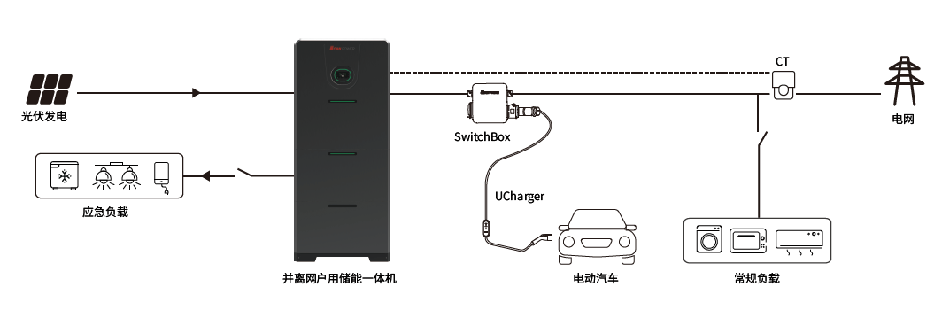

由光伏组件、并离网混合逆变器、蓄电池、负载等构成。现在也有比较先进方案是将并离网混合逆变器+电池系统集成一体。并离网储能系统广泛应用于经常停电或光伏自发自用不能余电上网、自用电价比上网电价贵、波峰电价比波谷电价贵等场景。
并离网储能系统示意图
白天有光的情况下,通过离并混合逆变器优先供给负载用电,多余的电存储到蓄电池中;晚上的时候,蓄电池通过离并网混合逆变器为负载进行供电。同时,可以设置充放电时间,以实现电价的峰平谷调节。当电网断电时,系统会自动切换为离网模式,保证用户供电需求。
特点
1.兼具离、并网系统优势,可以并网卖电,而在电网断电时也可以正常运行。
2.无电网情况下,必须有电池才能运行。
3.可以不接光伏,作为离网系统,进行电价削峰填谷或应急备电用。
