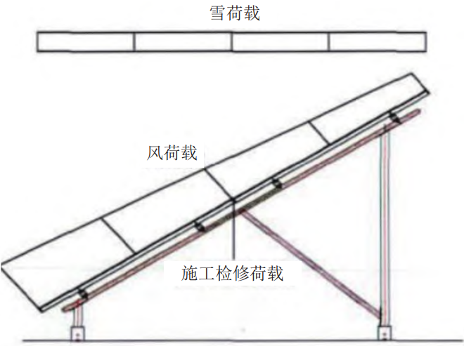

光伏支架结构承受的主要荷载包括风荷载、雪荷载及施工检修荷载(见图1)。光伏支架结构本身紧贴地面,加之其属于重量较轻的柔性结构,要综合分析相关荷载参数,暂时不考虑地震作用。
图1?光伏支架结构承受的主要荷载

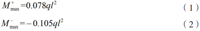

多数光伏支架结构中次梁和主梁是关键的受弯构件,立柱结构和支撑结构则是受压构件。依据静力学原理可知,次梁最大跨中弯矩+Mmax和支座弯矩Mmax-等均满足相应的计算关系:
式中:l为次梁跨度;q为次梁结构自上而下均匀分布的荷载。

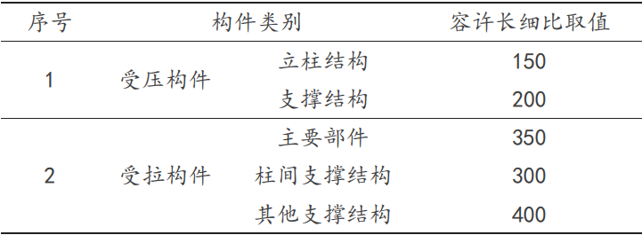

在实际结构应用环境中,前后立柱结构和支撑结构需要承载轴向拉力,因为光伏支架结构自身的荷载参数有限,而对应的钢结构轴向承载力数值较高,为满足强度要求和规范应用,要充分结合钢结构规范稳定性的运行标准,保证支架结构中受压构件及受弯构件容许长细比取值满足实际需求(见表1)。
表1?容许长细比取值
