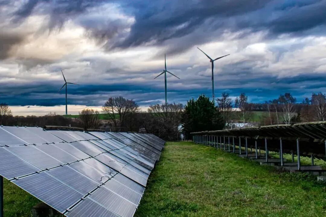

由分布式电源(光伏/风电/柴油)、负载、储能系统和控制装置构成的配电网络。可将分散能源就地转化为电能,然后就近供给本地负载。
微网混合能源系统示意图
微电网系统是一种能够自我控制、保护和管理的自治系统,不仅可以与外部电网并网接入,也可以孤立运行,极大程度上解决了分布式电源并网问题,促进分布式电源与可再生能源的大规模接入,是一种对负荷多种能源形式的高效供给,实现主动式配电网的智能电网系统
