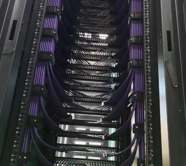

一、机房现状

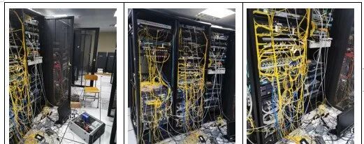

本期工程针对某瘤医院数据机房布线非常凌乱,设备到处临时堆放,严重影响业务正常使用并日常维护无从着手的现象进行布线整改,以达到机房整洁美观,便于维护。
以下为现机房状况图
可以看得出,确实很乱,网络不出问题才怪,那么如何来理线呢?

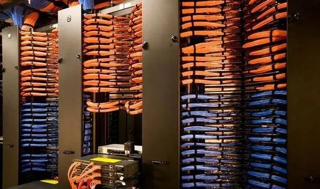

4、网线贴标:
所有网线连接好以后,需要对各网线进行标识,将准备好的标签即时贴缠绕到网线上,并用笔在其上加以标注(一般注明房间号或作什么用途),要求标识要简单易懂。对交叉网线可以通过使用不同颜色的即时贴与一般网线加以区分。如果设备太多,则要对设备进行分类编号,并对设备贴标。

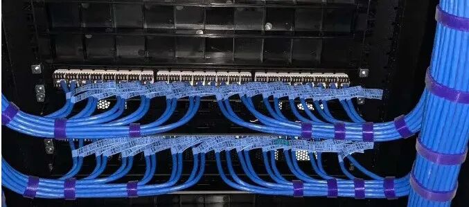

四、机柜理线工艺
机柜整理中重要的一环就是机柜理线,常见的理线工艺有三种:
一、瀑布造型
这是一种比较古老的布线造型,有时还能看到其踪影。它采用了“花果山水帘洞”的艺术形象,从配线架的模块上直接将双绞线垂荡下来,分布整齐时有一种很漂亮的层次感(每层24-48根双绞线)。
这种造型的优点是节省理线人工,缺点则比较多。
例如:
(1)、安装网络设备时容易破坏造型,甚至出现不易将网络设备安装到位的现象;
(2)、每根双绞线的重量全部变成拉力,作用在模块的后侧。如果在端接点之前没有(3)、对双绞线进行绑扎,那么这一拉力有可能会在数月、数年后将模块与双绞线分离,引起断线故障;
(4)、万一在该配线架中某一个模块需要重新端接,那维护人员只能探入“水帘”内进行施工,有时会身披数十根双绞线,而且因双向没有光源,造成端接时看不清。
二、逆向理线
逆向理线是在配线架的模块端接完毕后,并通过测试后,再进行机柜理线。其方法是从模块开始向机柜外理线,同时桥架内也进行理线。
这样做的优点是理线在测试后,不会因某根双绞线测试通不过而造成重新理线,而缺点是由于两端(进线口和配线架)已经固定,在机房内的某一处必然会出现大量的乱线(一般在机柜的底部)。
逆向理线一般为人工理线,凭借肉眼和双手完成理线。
逆向理线的优点是测试已经完成,不必担心机柜后侧的线缆长度。而缺点是因为线缆的两端已经固定,线缆之间会产生大量的交叉,要想理整齐十分费力,而且在两个固定端之间必然有一处的双绞线是散乱的,这一处往往在地板下(下进线时)或天花上(上进线时)。
三、正向理线
正向理线是在配线架端接前进行理线。它从机房的进线口开始,将线缆逐段整理,直到配线架的模块处为止。在理线后再进行端接和测试。
正向理线所要达到的目标是:
自机房(或机房网络区)的进线口至配线机柜的水平双绞线以每个16/24/32/48口配线架为单位,形成一束束的水平双绞线线束,每束线内所有的双绞线全部平行(在短距离内的双绞线平行所产生的线间串扰不会影响总体性能,因为桥架和电线管中铺设着每根双绞线的大部分,这部分是散放的,是不平行的),各线束之间全部平行;核对无误后固定在模块后的托线架上或穿入配线架的模块孔内。
正向理线的优点是可以保证机房内线缆在每点都整齐,且不会出现线缆交叉。而缺点是如果线缆本身在穿线时已经损坏,则测试通不过会造成重新理线。因此,正向理线的前提是对线缆和穿线的质量有足够的把握。

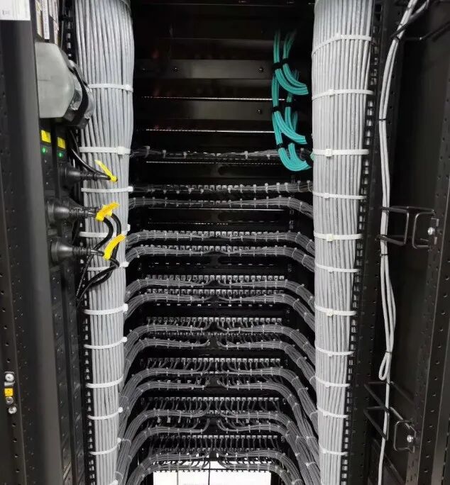

五、机柜理线步骤
1、 首先是测量需要多长的线。
根据就是决定好放配线架的位置,然后结合线从外边进入机柜的距离等等计算出把配线架打上并且安装上机柜需要多长的网线,以方便后面的整体理线,如果线缆放置在机柜里过长容易造成不美观的情况,而且后期理线比较麻烦,要不停的往后扯方能整齐美观的把线缆整理。
其次还要综合考虑到线缆从机柜上部或者下部进入机柜后要怎么走,尽量不要弯曲或者绕过一些东西,能从贴着机柜走就贴着机柜走,要考虑到走线的方向不能够影响后来的网络设备的进入,这需要工作人员有一定的可预见能力。
2、剪去多余
 根据第一步测算出来的长度进行裁剪。把多余的剪去,注意要尽量一致避免影响美观,而且要比计算的留出一部分冗余,最好能留上十到十五厘米,其中包括剪去包皮打上配线架的长度。此时还不需要把线缆从外部放入机柜,因为此时放入会难以理线。
3、 接下来开始理线

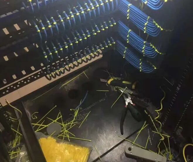

 在线缆根部开始外露的地方开始用扎带绑好。
根据需要把大部分网线扎好就开始用配线板理线,配线板的使用方法就是按照一个约定把线缆从配线板的背部一条条的穿过配线板,在配线板背部按照两根连续的网线一起用扎带扎起来,每两个扎一块儿都要求有一个错位,就是不要并排的扎太多,每两个扎带上下最好有点距离,两根连续的扎起来以后就开始六根网线一块儿扎一起,平均需要每半米重新扎一次,注意扎的时候注意整齐,不要胡乱扎一起给人不和谐的感受。
4、 扎线
使用理线板一一直顺着往下移,在理线板的背部也一直用扎带缠好(半米一扎)。最后一次六根一扎的位置在离线缆尾部一米左右,扎好了以后就在附近距离开始两根一扎,当然还是按照顺序扎好。每两根扎好后往下半米左右再次使用同样的方法再扎一次,有利于下一步打配线架。
5、 打配线架
下面就是开始打配线架这一环节了,由于上面的工作做完了以后线缆已经非常明确了,把线缆甩到机柜的外边开始放置在一张工作台上三人一组开始进行压线的工作。按照事先安排好的位置进行压线就不容易出错了。压线的具体工艺步骤在这里不再赘述。

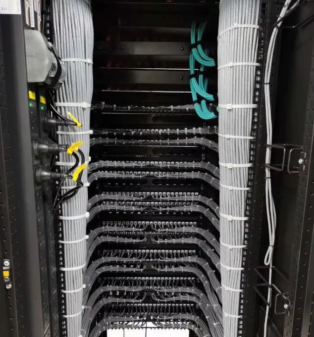

6、 对打过的配线架进行测试,
测试通过给予安装上机柜,如果发现有没有通过的点仔细检查网线和模块的接触和线序等问题,争取一下子全部通过,在测通模块全部压好以后就开始安装上机柜,装好后按照原先的计划对网线进行绑扎,做到整齐美观横平竖直。对每一个点的连通性进行记录,如果始终无法通过需要记录在备注日志上。
