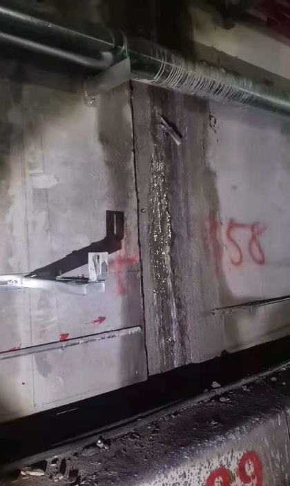

但由于多种原因,而且身处地下5至20米,水压较大,地下综合管廊往往非常容易出现渗水问题,这也为防水补漏人带来了新的机遇和挑战。

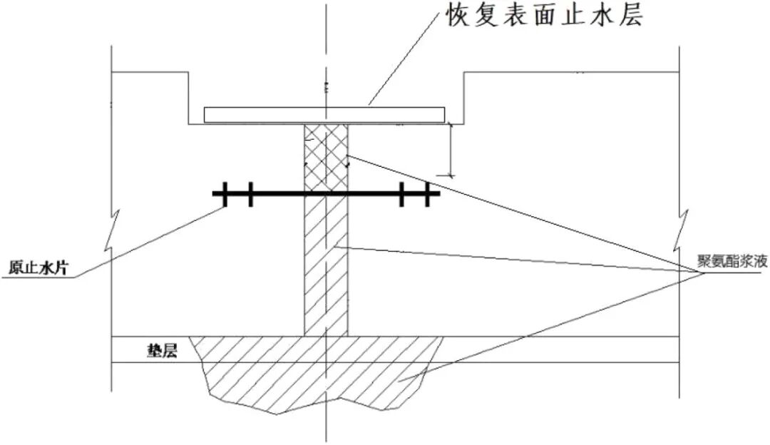

背水面施工。在渗漏水的伸缩缝内利用 灌浆材料 、止水带的等材料的性能,进行新的防渗体系的设置,再造一道封闭的弹性防水结构系统来对结构变形缝的整体防渗体系进行处理。
先对渗漏水严重程度进行引水兼注浆管的埋设,通过防渗堵漏灌浆处理,对管廊的结构变形缝形状进行全方位、闭环灌浆,对整条变形缝,形成环形防渗层。灌浆液宜选用成型后具有一定抗变形能力和强度的优质材料。
四、地下综合管廊治渗工艺流程
1、表面止水层拆除清理
2、基面清理封缝
3、埋设灌浆管路
4、灌浆再造弹性堵水层
5、恢复表面止水层
五、地下综合管廊治渗工法特点
1、地下空间结构变形缝渗漏水的背水面处理相对直观,可操作性强,便于日常检查维护,符合施工受限空间的施工需求,施工相对方便、迅速;
2、先引水后封堵,根据渗水量确定引水(注浆)管排布间距、角度,精准注浆,确保施工效率,节约注浆材料;
3、全方位、无薄弱点的对变形缝进行全面封堵,构成闭环封堵带,保证地下水无法通过任何薄弱点位进入结构内部,从而提高堵漏耐久性;
4、对堵漏所用的各类材料及施工方法进行源头把控,从材料参数、用量、施工方法上严格控制,一方面规范化施工,提高施工效率,确保工程质量;另一方面提高最终堵漏耐久性;
5、由于变形缝是一个持续变形的运行状态,本施工方案可一定程度上适应变形缝两侧结构产生的不均匀沉降和长时间持续变形的工作环境,从源头上提高堵漏的耐久性。
