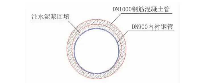

2.2 支护开挖管道更换 + 非开挖局部管道修复
对于管道结构缺陷密集及缺陷比较严重的管道进行更换,对于缺陷比较分散的个别管道采用局部修复。根据《宝民一路(鸿景园段)排水管道内窥检测报告》结果,管道第 1~20 节和第 30~35 节结构缺陷密集,该两段采用支护开挖更换,更换管道长 65 m,占整段管道长度的 40%。对第 25、41、44、49、53、60、61 节结构缺陷分散的七节管道采用非开挖局部修复。对于缺陷位置 160 m 的渗漏点采用化学灌浆方式封堵处理。

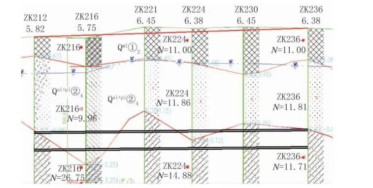

该段管道管底高程为 -1.28~-1.11 m,自上而下,地下土层分别为素填土、粗砂及砂质黏性土,管道主要位于砂质黏性土和粗砂层。地下水位高程为 3.52~4.35 m,地下水位较高,基坑支护采用D800 钻孔灌注桩 +D600 高压旋喷桩止水,灌注桩桩长 12 m,间距 1.0 m,高压旋喷桩桩长 10 m(见图 1、图 2)。
图 1 地下土层示意图
图 2 方案二管道结构示意图

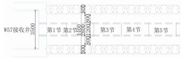

2.3 现状钢筋混凝土管内衬 DN900 钢管加固修复
在现状 DN1000 钢筋混凝土管内衬 DN900 钢管,采用顶推施工,利用原有顶管工作井,钢管先在工厂做好防腐处理,管节长 3.0 m,钢管连接采用焊接,在工作井内完成,并对焊缝及因焊接破坏的防腐部位进行二次防腐处理。钢管与钢筋混凝土管之间的空隙采用注浆回填(见图 3)。
图 3 方案三加固修复断面图
对管道修复更新后的过流能力进行复核。原有管道为钢筋混凝土管,管径为 1 000 mm,管道粗糙系数为 0.014,采用内衬钢管加固修复后的管道内径为 900 mm,粗糙系数为 0.012,根据《城镇排水管道 非开 挖 修复 更 新 工程技术 规 程》(CJJ/T210—2014)5.3.2 条公式计算,修复后的管道过流能力为修复前的 0.881 倍,修复后的管道过流能力略小于原设计管道。
方案三费用估算约 85 万元。

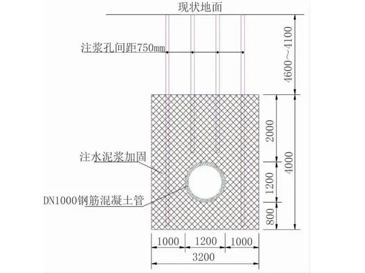

2.4 管道周边注浆加固 + 管道内裂缝修复
在现状管道上方及两侧注水泥浆加固管道周边土体,将管道周边土体与管道形成一个整体,土体加固范围为 3.2 m×4.0 m,并对管道裂缝采用环氧树脂灌注进行修复(见图 4)。
图 4 方案四加固修复断面图(单位:mm)
该方案施工方便、工期较短、费用较低,但施工过程中对地面交通有一定影响,另外现状管道以下部分注浆效果较差,注浆效果难以控制。
方案四费用估算约 105 万元。
