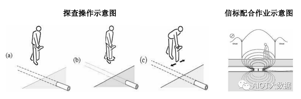

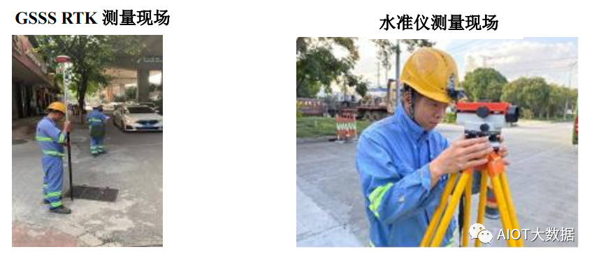

使用管线探测仪、探地雷达等设备进行探查定位、定深,获取排水管道的地面投影位置和埋深。
在探查掌握管道的平面位置后,应用GNSSRTK、全站仪、水准仪等测量仪器测量出所有管线特征点的坐标及高程,录入相应属性,建立数据库,绘制排水管线图。

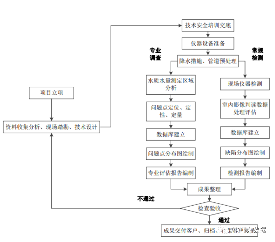

管道结构性检测

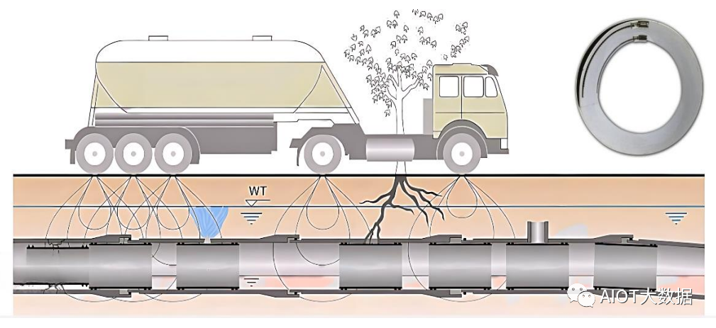

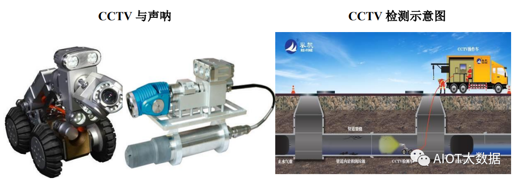

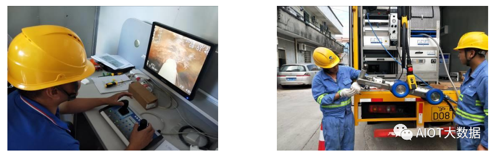

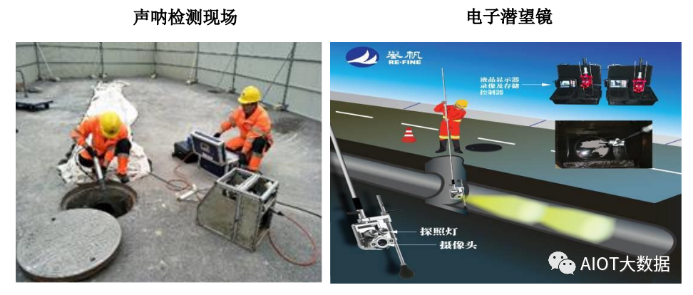

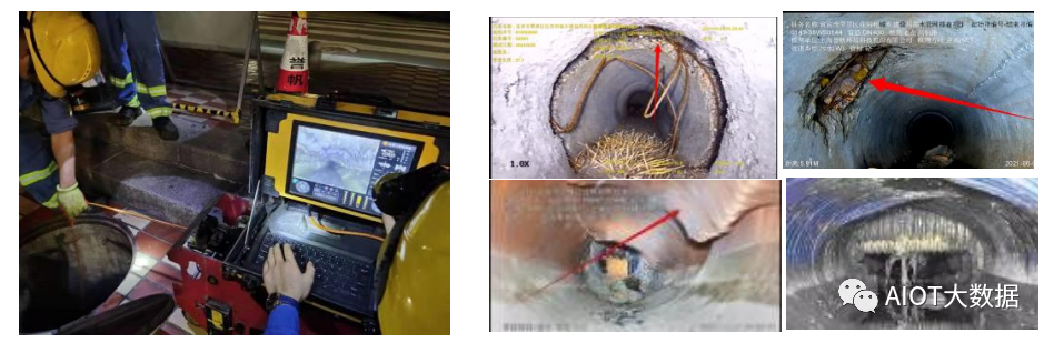

排水管道在运行过程中可能出现渗漏、腐蚀、脱节、错口、变形、破裂和塌陷等结构性缺陷和淤积、结垢、树根堵塞等功能性缺陷,由于排水管道埋藏在地下,传统的人工检测方法难以发现这些问题,且人工进入可能发生安全隐患。公司使用CCTV、潜望镜和声呐等仪器设备,可以无需工作人员下井对排水管道的缺陷进行排查,确定各种缺陷所在位置,并对现状进行定性评级及计算修复指数和养护指数,为开展下阶段的维护工作提供详实的依据。排水管道检测基本原理如下图所示:
管道检测的内容主要包括管道封堵排水、疏通清洗、CCTV检测、图像判读、缺陷评估和编制评估报告。在设备进入管道检测前,需要对管道进行预处理,使管道内处于开放状态并保持内壁无污泥覆盖,通常使用疏通清洗车开展。

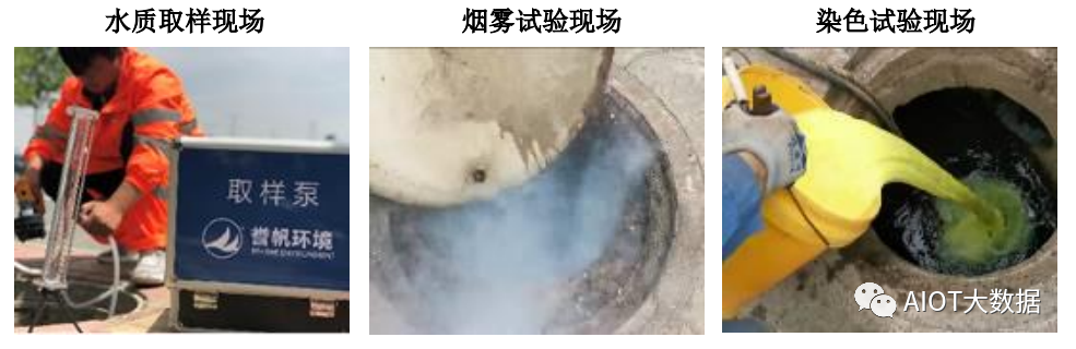

雨污混接指在排水体制为分流制地区,由于雨水管道和污水管道连通,而发生的雨污水混流的情况。针对分流制排水系统,通过综合运用人工调查、仪器探查、水质检测、烟雾试验、染色试验、泵站运行配合等方法,查明调查区域内混接点位置、混接点流量和混接点水质等,对调查结果进行分析和判断,形成雨污混接程度的评估结论。

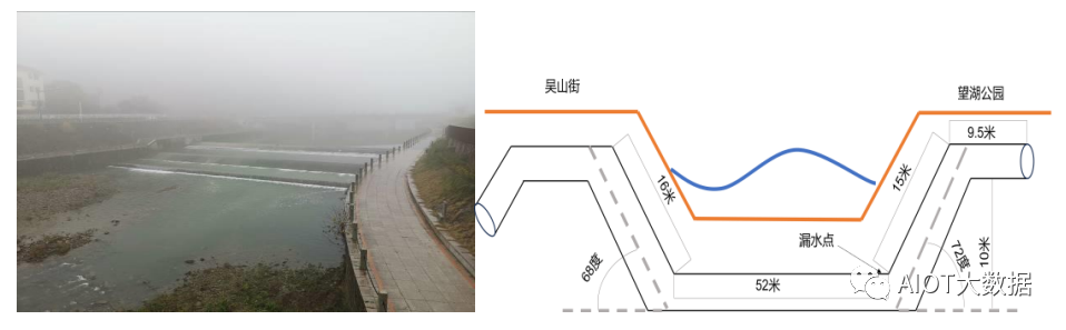

污水收集系统排查是指综合运用各种仪器设备找出自然水体倒灌、地下水渗入的发生地,查明造成污水系统混流的原因,并系统性提出解决方案以供业主方参考,从源头上发现污水未收集、外来水进入等异常状况,进而解决污水处理厂进厂水质异常问题。如下图所示,该项调查融入测绘、地理信息系统、水质分析、流量监测、视频检测等多项技术,公司研发团队以排水GIS为基础,使用“开阖法”排查技术体系,通过主动改变水流流向,判断区域是否存在外来水,查明外来水的流入途径,并进行定量分析。

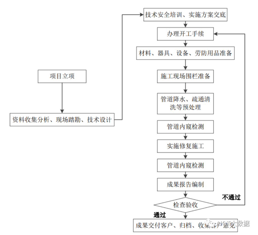

管道修复是排水管道维护的重要组成部分,其作用是通过对已有管道进行修复,以保持和改善现有管道的自身结构和功能,确保排水管道正常高效运行,延长管道的使用寿命。我国城市管道的修复通常采用开槽开挖的方式进行,即通过开挖破除路面,将出现问题的管道进行整体翻新更换。
但是随着城市发展的不断推进,路面交通和环境越来越受到居民的关注,传统的开挖修复影响道路交通、市容市貌、居民生活,容易产生次生灾害,开挖修复使用受到限制,由此非开挖修复技术应运而生。

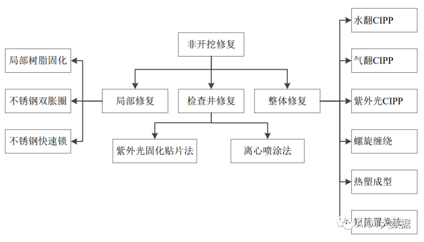

非开挖修复可根据修复的范围和长度分为整体修复和局部修复两大类。整体修复针对两个检查井之间的一段管道进行修复和更新,修复后的管道可以恢复原有的过水功能。局部修复通常用于处置点状和环状等纵向长度小于0.5米的缺陷。
整体修复工艺包括水翻CIPP、气翻CIPP、紫外光CIPP、螺旋缠绕、热塑成型、短管置换等;局部修复工艺包括局部树脂固化、不锈钢双胀圈、不锈钢快速锁等。除此之外,还会根据客户需求实施检查井修复,主要工艺包括离心喷涂法和紫外光固化贴片法等。

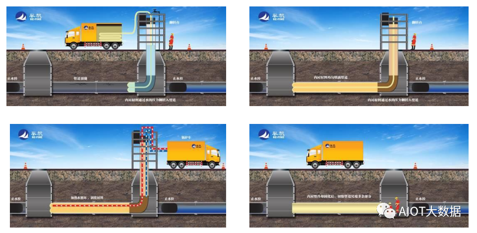

A.水压翻转热水原位固化法(简称:水翻CIPP)
水压翻转热水原位固化法的工艺原理是将浸渍树脂的无纺布聚酯毛毡在水压的作用下翻转进入管道内部,并依靠水头高度使软管与原有管道紧密贴合,再使用热水锅炉循环加热管道中的水,直至达到树脂固化所需的温度,树脂发生固化反应后在原有管道内部形成一层紧贴原管的内衬结构,从而实现对管道的整体修复。该工艺可适用于修复直径D200mm-D1,800mm之间的各类管道,同时该工艺具有对蛋形、马蹄形等异形管进行修复的能力。工艺示意图如下:

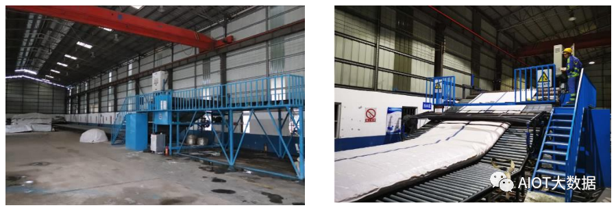

浸渍树脂工作由公司各个支持中心完成,其使用专门的生产平台,将树脂均匀地灌注进无纺布聚酯毛毡筒内部。

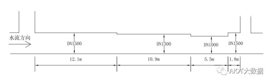

大口径管道和变径管道等特殊工况
定制与原管道变径形状、尺寸一致的修复材料,采用精确的定位技术安装到位,随后进行加热固化修复,修复后的管道性能满足规范要求。

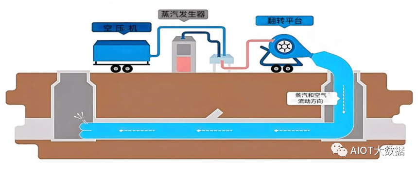

B.气体翻转原位固化法(气翻CIPP)
气体翻转原位固化法的工艺原理是借助于压缩空气将浸渍树脂的软管翻转到待修复管道内部,随后使用热蒸汽或常温条件使树脂发生固化反应,从而在原有管道内部形成一层新的内衬。该工艺适用于修复直径D150mm-D1,200mm之间的各类管道。

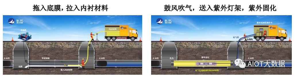

C.紫外光原位固化法(紫外光CIPP)
紫外光原位固化法的工艺原理是将浸渍树脂的玻璃纤维软管通过牵拉方式置入原有管道中,将软管两端密封后向软管中充气使其膨胀,随后置入灯架,在紫外线的作用下使软管发生固化反应,从而在原有管道内部形成一层新的内衬结构。该工艺可适用于修复直径D150mm-D1,600mm之间的各类管道。该修复工艺可同时适用于有压和无压管道,且相对其他工艺,具有实施速度快、节能环保和自动化程度高等优势。

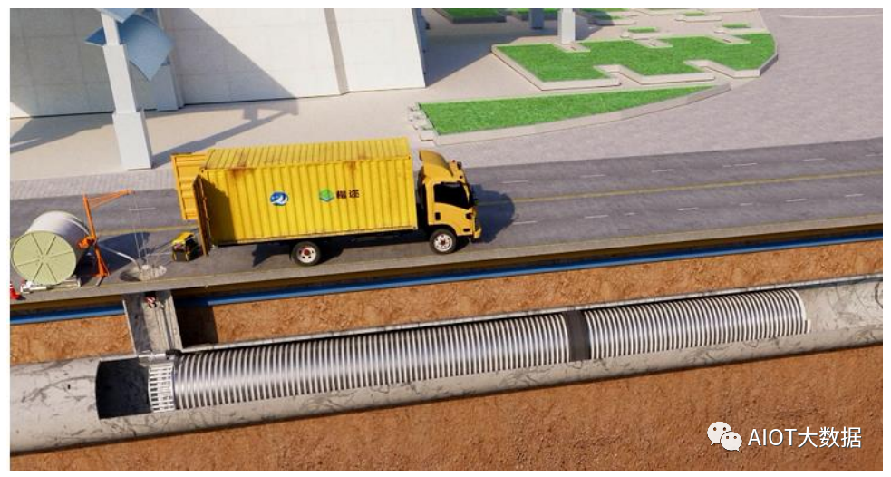

螺旋缠绕法的工艺原理为借助机械缠绕设备,将带状型材和增强钢带在原有管道内部缠绕形成一根新的管道,随后在内衬管与原有管道之间的空隙处进行注浆填充,使其与原管形成整体结构。该工艺具备管中带水作业特点,可对管道内特定长度进行修复,适用于直径D800mm-D2,600mm圆型管道及非标准口径管道。

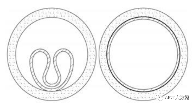

E.热塑成型法
热塑成型法是指通过牵拉的方法将预制好的型材拖入待修复的管道中,然后通过蒸汽或者气压使管道膨胀恢复,在原有管道内部形成一层新的内衬的修复方法。热塑成型工艺具有易安装、实施速度快等优势,主要适用于中小口径管道,修复前后管道断面示意图如下:

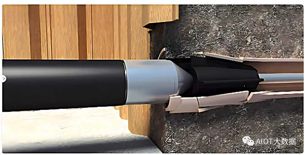

F.碎(裂)管法(短管置换)
碎(裂)管法基本原理是采用碎(裂)管设备从内部破碎或割裂原有管道,将原有管道碎片挤入周围土体形成管孔,并同步推入新管道的管道更新方法,新管道采用0.5米长的管节进行拼装并密封,从而实现管道的整体修复。该工艺主要针对严重变形坍塌的管道,适用于修复直径D300mm-D700mm之间的管道。

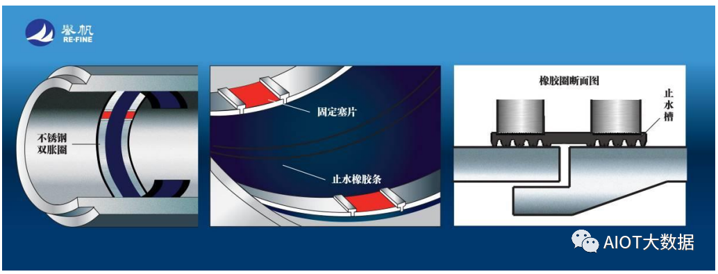

B.不锈钢双胀圈法

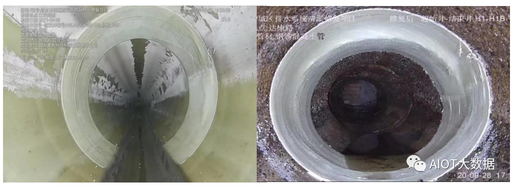

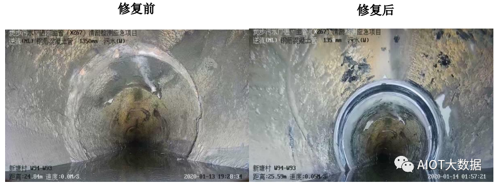

不锈钢双胀圈法是以不锈钢胀环和止水橡胶带为主要修复材料,在管道接口或缺陷部位安装止水橡胶带,再用两道不锈钢胀环固定的管道局部修复方法。该工艺针对大口径管道的修复,主要应用于直径D800mm及以上的各类圆形管道。工艺示意图如下:

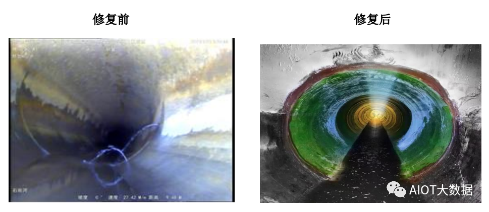

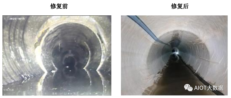

该项工艺主要被用于管道接口处的渗漏处理,同时也可以用于项目修复前的止水环节,具有安装简单、抗震效果好的优势,能够适用一定程度的错口密封。例如,广东省汕头市局部修复项目采用该工艺,完成了对直径D1,400mm口径的管道修复工作。下图为修复前后的管道内部图片:

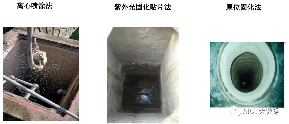

检查井作为排水管道重要的附属设施,其在运行的过程中也极易由于管道内部的腐蚀以及外力作用导致出现各种缺陷,例如腐蚀、破裂、渗漏等各种结构性缺陷以及树根、沉积、结垢等各种功能性缺陷。这些缺陷导致检查井内部水流不畅、出现入渗问题影响检查井的正常使用。因此,检查井缺陷的修复是保证整个管网系统可以正常运行的基础,修复方法包括离心喷涂法、紫外光固化贴片法以及原位固化法。
离心喷涂法的工艺原理是将预先搅拌均匀的无机砂浆或高分子聚合物通过离心喷头或手持式喷头均匀地涂覆在检查井井室内部,待材料固化凝固后形成具有防腐蚀性能结构层的修复工艺。根据使用材料的不同可以分为无机砂浆喷涂、高分子聚脲喷涂等。
紫外光固化贴片法的工艺原理是将浸渍树脂的玻璃纤维片固定在检查井井壁上,然后在紫外线的照射作用下加速固化,在原有检查井井室内部形成具有足够强度的结构层,从而实现对检查井井室的内部修复。
原位固化法的工艺原理是在检查井内安装置入一个特殊设计的浸渍热固化树脂的纤维软管,在热力作用下固化,与原检查井内壁紧密贴合,最终在检查井内部形成一个具有强度的内衬层。
离心喷涂法、紫外光固化贴片法和原位固化法的修复效果如下所示:

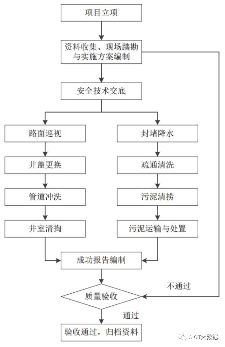

①日常养护

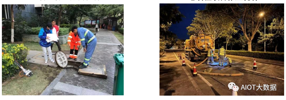

城市排水管网运维服务是为保证城镇排水的正常通畅,日常养护主要指定期对已有排水系统中的所有设施进行有效管理和维护,保证其良好和安全的运行状态。公司在日常养护业务方面,会派驻人员定期对管网进行现场巡查,在巡查过程中如发现问题,会对相应功能性缺陷及结构性缺陷进行及时处置。
在日常养护过程中,主要发现的排水管道问题通常为污水冒溢、路面积水和井盖破损等。城市排水管网运维服务的主要目的为保持管道的健康,防患于未然,减少或避免问题的发生并延长管道使用寿命,提高经济效益。
②专项养护

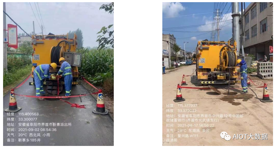

对于部分城市缺乏日常养护的情形,易出现排水管网大面积严重淤塞,客户通常会进行专项养护的采购,专项养护主要包括疏通清洗和污泥清捞等工作。公司改变传统作业模式,针对不同类型的堵塞物,采用不同种类的喷头,安装于高压射水车上,高效快速地恢复管道有效口径。疏通后的污水由专用吸污车抽吸至罐体,运至专用场地处置。高压疏通清洗专用车的工作原理见下图:

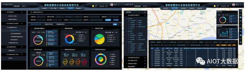

智慧排水管理系统排水管网地理信息化系统是利用GIS技术与排水技术之间的相互融合,提供城市排水管网数字化管理和专业化分析的应用系统。公司自主研发的智慧排水管理系统,是以GIS为基础,融合物联网、云平台、大数据等新技术,覆盖排水户、排水管网、泵站、污水处理厂(站)和排水口等对象,将排水设施数字化,构建完整排水系统运行数字系统。
A.智慧排水设施基础信息管理系统
智慧排水设施基础信息管理系统是公司结合当下市政基础设施数字化管理与应用开发的聚焦城市排水设施管理的基础性数据平台,该平台旨在将现有管网设施基础资料以数字化的形式呈现,将管网探测成果、管道检测成果、水质水量监测结果等数据融入GIS平台中,实现对现有排水管网设施以及运行现状的全面掌握,并能全面分析管网运行的健康状况。

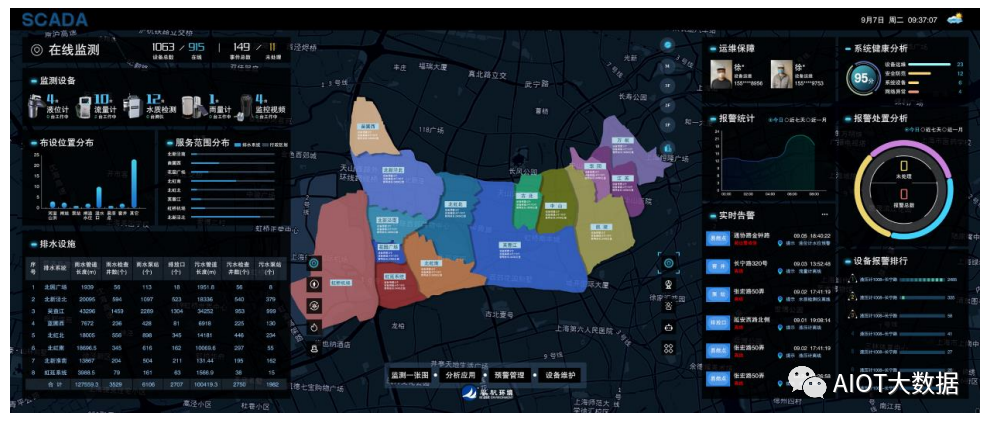

B.智慧排水在线监测预警管控系统
智慧排水在线监测预警管控系统基于区域内排水设施分布情况,制定科学合理的监测布点方案,在排水管道、污水处理厂、排污口、泵站、河道和城市低洼处等重要位置安装在线监测设备,通过无线网络将现场监测报警信息及时上传给管理部门,帮助排水管理部门全面、动态、实时了解管网运行情况及变化规律,实现全程监控管理,及时发现管网淤堵、污水溢流、路面积水、偷排漏排等安全隐患,从而快速开展管道疏通、排涝防汛响应、排水整改。智慧排水在线监测预警管控系统示意图如下:

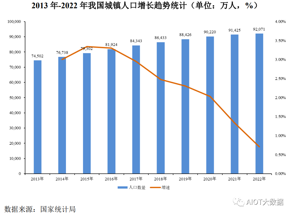

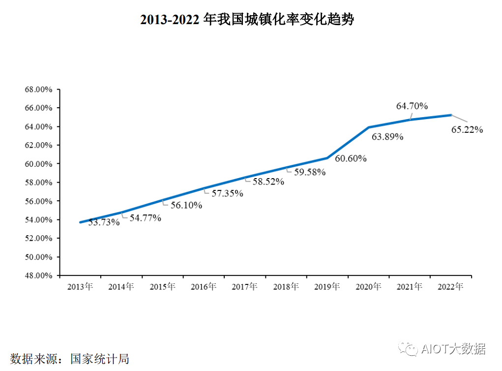

近年来,我国城镇化进程飞速发展,城镇人口比例持续增长。根据国家统计局数据,我国城镇常住人口由2000年的4.6亿人增加到2022年的9.21亿人,城镇化率由36.20%升至65.22%,根据相关世界各国城镇化的研究,世界城镇划分为人口城镇化率30%以下的初期、30%-70%的中期和70%-90%的后期,我国仍属于城镇化的中期。

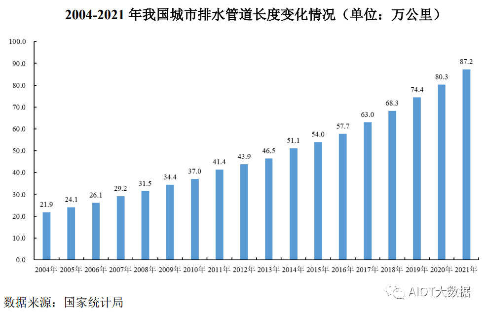

随着我国人口加速向城区迁徙,城市规模不断扩大,作为城市的“血管”和“生命线”,城市排水管网肩负着城市排污、排涝的重任,也随着城市的建设不断扩张。2021年,我国城市排水管道建设长度约87.20万公里,同比增长8.59%。2012至2021年间,我国城市排水管道建设长度由43.90万公里增长至87.20万公里,年复合增长率达7.92%。

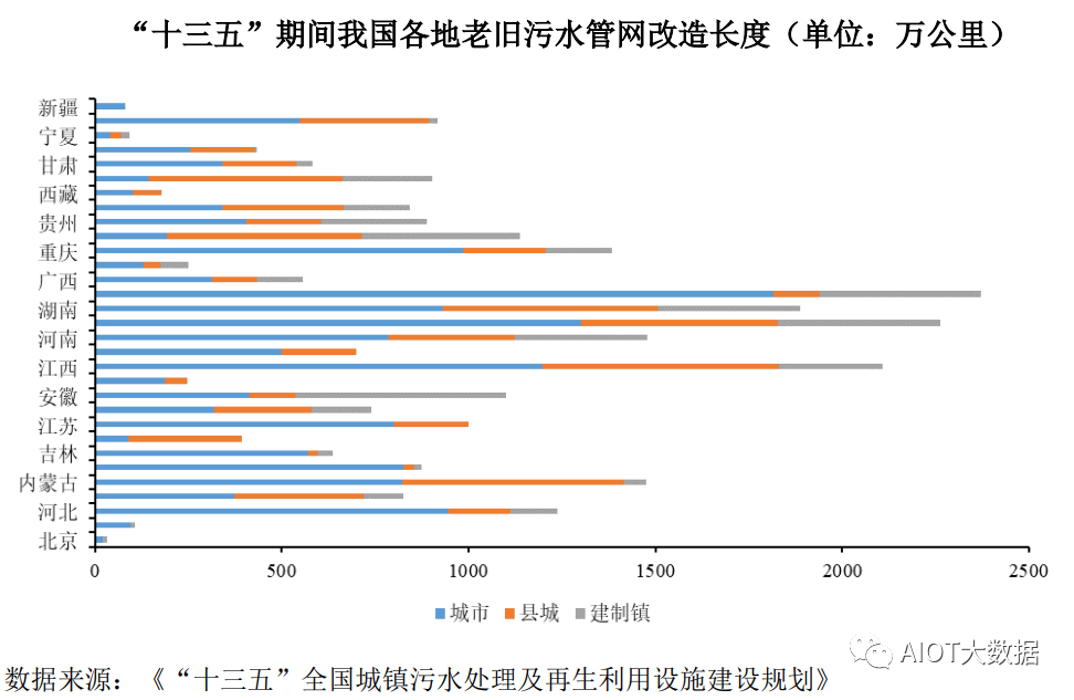

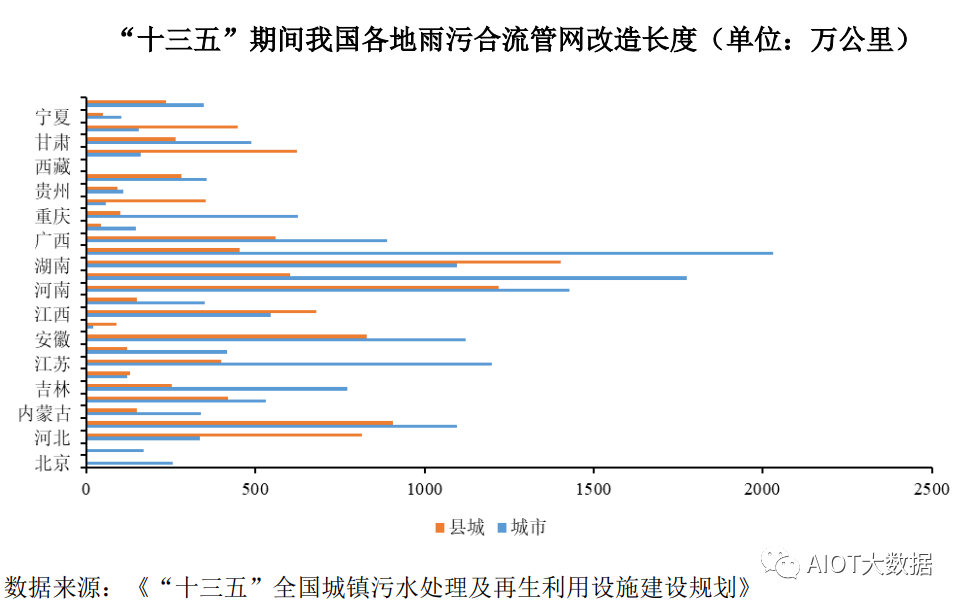

根据国家发改委、城乡建设部发布的《“十三五”全国城镇污水处理及再生利用设施建设规划》,至2020年,我国老旧污水管网改造长度约2.77万公里,其中,设市城市1.58万公里,县城0.73万公里,建制镇0.46万公里。
作为城镇污水设施改造的重要部分,至2020年,我国改造合流制管网2.87万公里,其中,设市城市1.70万公里,县城1.17万公里。
2016年12月,《“十三五”全国城镇污水处理及再生利用设施建设规划》发布,在新增配套污水管网的同时,提出需改造老旧污水管网及合流制管网共计5.64万公里。2021年6月,住建部及发改委再次发布最新《“十四五”城镇污水处理及资源化利用发展规划》,计划“十四五”期间,我国将新增和改造污水收集管网8万公里。2023年7月,发改委等多部门发布《环境基础设施建设水平提升行动(2023—2025年)》,提出到2025年,环境基础设施处理处置能力和水平显著提升,新增污水处理能力1,200万立方米/日,新增和改造污水收集管网4.5万公里。

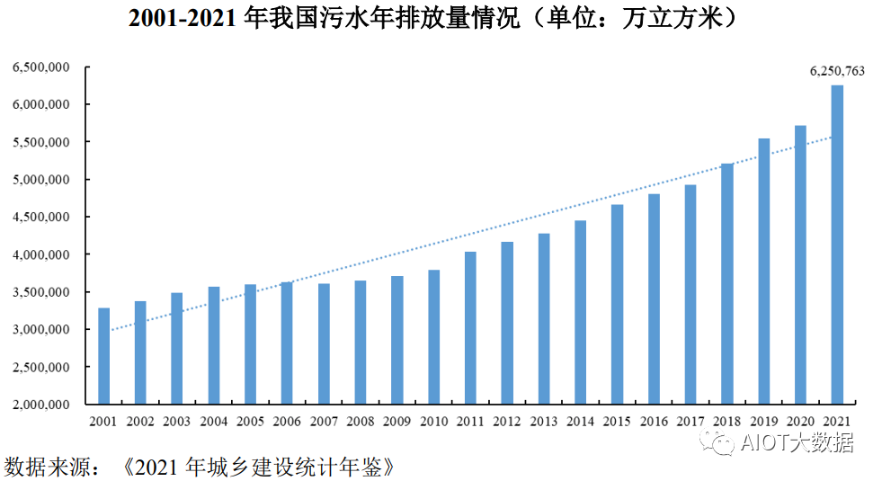

随着我国城市规模及人口数量大幅提升,城市生活污水、工业废水的产生总量居高不下,对市政排水系统造成了较大负担。与此同时,我国部分城市在建设初期市政管网规划不完善,管线建设多采取标准规范下限,雨污管网错接乱接、管网破损老旧情况日益严重,一定程度上影响了河道水质及污水处理厂负荷,也加剧了城市排水系统的压力。根据城乡建设部发布的《2021年城乡建设统计年鉴》,2021年我国污水年排放量达6,250,763万立方米,2010至2021年间,我国污水年排放量从3,786,983万立方米增长至6,250,763万立方米,年复合增长率达4.66%。
近年来我国污水排放量呈持续上升趋势,对排水管网无论从数量还是质量上都提出了较高的要求,虽目前我国城市排水管道建设长度已超过80万公里,但在人均占有量、管网密度上均与发达国家有着一定的差距,诸多城市的污水排放量已远远超过了原有设计管线的排水能力,不断增长的污水排放量使得我国对排水管网的检测、修复改造及养护需求也愈发强烈。

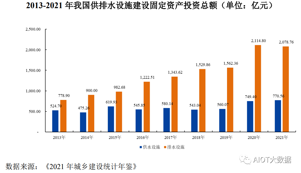

同时,我国政府对相关行业持续加大财政资金投资力度。《“十三五”全国城镇污水处理及再生利用设施建设规划》指出,“十三五”城镇污水处理及再生利用设施建设共投资约5,644亿元。其中,各类设施建设投资5,600亿元,监管能力建设投资44亿元。设施建设投资中,新建配套污水管网投资2,134亿元,老旧污水管网改造投资494亿元,雨污合流管网改造投资501亿元。
