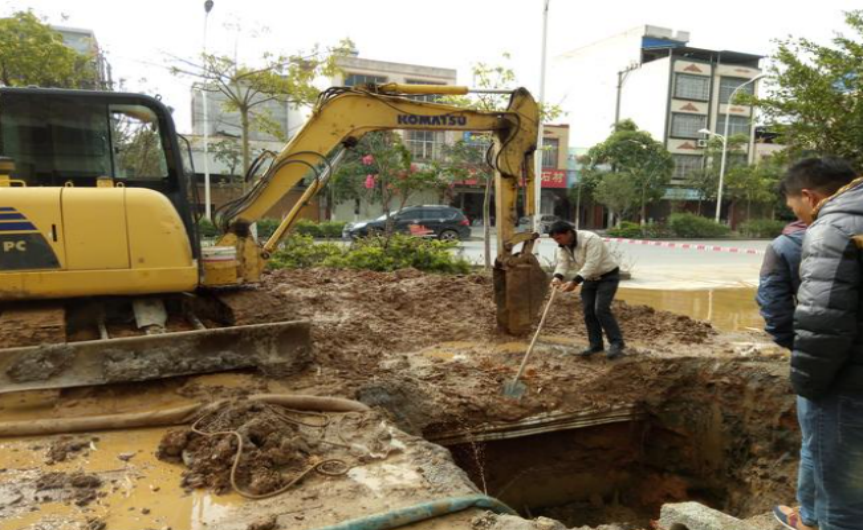

城市排水管道非开挖修复技术研究的目的及意义
排水管道网是现代城市不可或缺的重要基础设施,是对城市经济发展具有全局性、先导性影响的基础产业,是城市水污染防治和城市排涝防涝的骨干工程,是衡量现代化城市水平的重要标志。当前,我国大部分城市排水管道损坏的修复都是先挖出再埋管,随着城市化的发展,城市地下管线错综复杂,城市道路的负荷也越来越大,这使得在修复过程中出现了许多技术难题。伴随着城市建设的不断完善,非开挖铺管、管道修管、换管技术以其不影响后交通、铺管速度快、效率高、对环境不影响人们正常工作、生活等一系列优点越来越受到地下管道行业管理者的青睐。
非挖修复技术最初兴起于石油、天然气行业,主要用于油、气管道的更新修复,后来逐渐用于给排水管道塌方的翻新改造,并随着HDPE管等新型管材的应用得到迅速推广应用。伴随着科学技术的进步,国外的非开挖管道修复技术发展势头迅猛,而国内对地下污水管道断裂维修的非开挖修复技术尚处于起步阶段,与国外专业技术水平相比仍有较大差距,但该技术市场前景十分广阔,需要深入探讨和研究。
