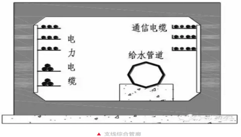

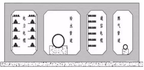

综合管廊根据其所收容的管线不同,可分为干线综合管廊、支线综合管廊、缆线综合管廊(电缆沟)三种。
干线综合管廊:设置于机动车道或道路中央下方,采用独立分舱敷设主干管线的综合管廊,负责向支线综合管廊提供配送服务。其特点为结构断面尺寸大、覆土深、系统稳定且输送量大,具有高度的安全性,维修及检测要求高。
支线综合管廊:支线共同沟为干线综合管廊和终端用户之间相联系的通道,设置在道路两侧或单侧,采用单舱或双舱敷设配给管线。其特点为有效断面较小,施工费用较少,系统稳定性和安全性较高。管廊断面尺寸一般与干线综合管廊一样,有的还比干线综合管廊大。

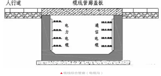

缆线综合管廊(电缆沟):电缆沟一般埋设在人行道下,采用浅埋沟道方式建设,设有可开启盖板但其内部空间不能满足人员正常通行要求。其特点为空间断面较小,埋深浅,建设施工费用较少,不设有通风、监控等设备,在维护及管理上较为简单。
