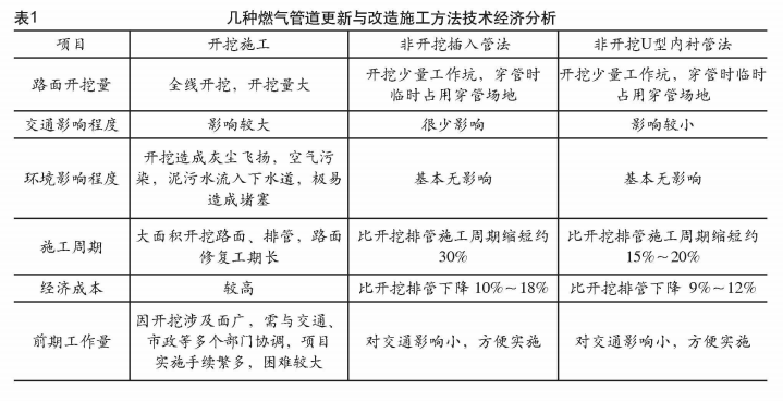

1 开挖敷设管道施工法
对于旧管更新,按照《城市燃气设计规范》新管道可采用PE管、钢管和机械接口球墨铸铁管。PE管柔韧性好、耐腐蚀性能强、使用寿命长、重量轻、连接方便,施工简单。钢管强度高、抗冲击性能好,但对防腐要求高。球墨铸铁管强度高、抗压、抗腐蚀性能好,但同管径的管材价格要贵一些。
钢管应用范围最广,可用在高压、次高压、中、低压燃气管道上;聚乙烯管可用在中压和低压燃气管道上,PE100SDR17.6聚乙烯管输送天然气最大允许工作压力为〇.4〇MPa,输送LPG混空气最大允许工作压力为0.30MPa,输送气态LPG最大允许工作压力为0.20MPa;球墨铸铁管一般用在中压B和低压燃气管道上。
综上所述,应用在中、低压燃气管道上,建议管径小于或等于DN300的燃气管道采用PE100SDR17.6聚乙烯管,管径大于DN300的燃气管道可采用钢管;在北方城市,鉴于地下热力管道较多,也可选择一些球墨铸铁管。
2 非开挖敷设管道施工法
为了解决传统开挖施工方法对居民正常生活的干扰,对城市交通、环境、周边建筑物基础的破坏和不良影响,采用非开挖敷设管道是极好的施工法。

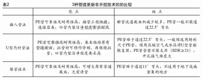

2.1插入管法
插入法是将一条直径小于旧管内径的PE管插入旧管内,代替原有旧管。插入的方法可以牵引也可以推入,完成插入后形成新的管道结构,使作为输气用PE管的防腐性能与作为保护用的铸铁管道的机械性能结合起来,使整体效能提高,延长了管道使用寿命。插入的PE管外径应不超过旧管内径的90%,一般选取较旧管小一至两级直径的PE管。
施工工序:先根据管道的实际情况,弯头的数量、位置、插入段的长度,作业面条件等,将管道划分成若干个施工段;在分段点挖掘插入和接受的作业坑;检查、清洗旧管道;应用热熔对接连接插入的PE管,在插入前,必须对已连接的PE管进行压力试验;插入管道,插入作业可用绞车将PE管拉出,也可用液压驱动机将PE管推入旧管。最后连同各施工段的PE管,并再次试压、验收。
国内有很多插入法施工的例子,如上海市北京西路煤气管道改造(DN300铸铁管内插入DN200PE管、长度为1.2km);上海市中山南路煤气管道改造工程(DN300铸铁管内插入DN200PE管、长度为3.0km);泰能天然气有限公司现正采用此施工方法,在原DN300的铸铁管内插入DN250PE管。
根据国内一些城市的经验,采用插入管法施工较全开挖施工,其拆除与恢复道路路面费用、人工费、机械费都会下降,工程总造价减少约10%~18%。

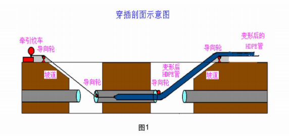

2.2U型内衬管法
U型内衬管法是为旧管道提供一个与母管内径吻合的内衬管。先将圆形PE管压成U型,插入旧管内,利用其高弹性展开,PE管恢复圆形。并紧贴旧管内壁。用于U型内衬的PE管应比旧管内径大,但最大不能超过旧管内径的2%。
将圆管压成U型有两种方式:一是在工厂预制,以盘管形式运至施工现场,即U-Line法;另一种是U-HDPE内衬技术。U-HDPE的做法是在工地现场,将HDPE管每段用热熔对接连接起来,去除翻边,检验试压合格后冷压成U型,再经专用机械用缠绕带将其缠紧,以保证该内衬折成U型后不会回弹。
施工工序:先根据管道的实际情况,弯头的数量、位置、插入段的长度,作业面条件等,将管道划分成若干个施工段;在分段点挖掘插入和接受的作业坑;检查、清洗旧管道;将HDPE管机械压成U型,用高强度定型胶带缠绕定型;牵引U-HDPE管至母管(旧管);管端处理;U-HDPE管打压复圆;管道试压、验收。
U型内衬管需借助内压复圆,根据不同的工艺和要求可以使用常温压缩空气、常温水,也可使用蒸汽或热水。
国内有很多U型内衬管法施工的例子,如北京市前三门大街燃气管道改造(旧管为DN450钢管,内衬管为PE100SDR26DN450的PE管、长度为1.36km);北京市府右街至文津街燃气管道改造工程(旧管管径为DN400,内衬管为PE100DN400的HDPE管、长度为1.0km);
目前淮南中燃公司采用U型内衬管法正在进行管道改造施工。旧管为1989年敷设的铸铁管,共4条路,管径分别为DN300和DN400,总长度3.4km,运行压力为中压B级,内衬管采用PE100SDR26DN315和DN400HDPE管。按该项目的预算价格:DN315管道有两段,一段1km工程造价为53万元,另一段1km工程造价为62万元;DN400管道有三段,1km工程造价均为72万元。据悉,由于施工单位原先未充分预测到该项目的复杂程度,在施工过程中又要求增加费用,现该工程已暂停工。仅从淮南中燃的单项工程来看,U型内衬管法与全开挖施工相比,经济性不明显。但单项工程有其自己的特点,并不具备代表性。
根据国内一些城市的经验,采用U型内衬管法施工较全开挖施工,其主材费高、但拆除与恢复道路路面费用、人工费、机械费都会下降,工程总造价减少约9%~12%。
2.3爆管法
爆管法,又称胀管法,是使用爆管工具将旧管破碎,并将碎片挤压到周围的土层,同时将新管拉入旧管的管位,完成换管工作。
爆管法适用于铸铁管、钢管、塑料管等管道的更换。新管的管径可以与旧管的直径相同或更大,视地质条件的不同,最大可比旧管大50%。
按照爆管工具的不同,爆管法分为两种,即气动爆管法和液压切割爆管法。爆管法主要适用于不减少或需增加旧管道直径的管道更新工程。但采用此方法,必须特别注意与邻近管道保持适当距离,以免对周边管道造成损坏。
国内也有一些爆管法施工的例子,如北京市青年沟燃气管道改造(旧管为DN300钢管,更换为DN300的HDPE管、长度为0.5km);重庆市自来水管道更新改造(旧管为DN100灰口铸铁管,更换为DN110的HDPE管、长度为0.1km)。
表1和表2为几种燃气管道更新与改造施工方法技术经济分析和3种管道更新非开挖技术的的比较表。

综上所述,传统开挖敷设管道施工方法仍应大量广泛应用;而非开挖施工敷设管道施工法具有不破坏环境、不影响交通、施工周期短、社会效益显著等优点,在一些城市里,无法实施开挖作业的地区,如繁华的市区交通干道;人流密度大、环境拥挤处;受到严格的道路及噪声管制的地段;可采用非开挖法在尽量少破路面的条件下,更换和修复地下燃气管道。
