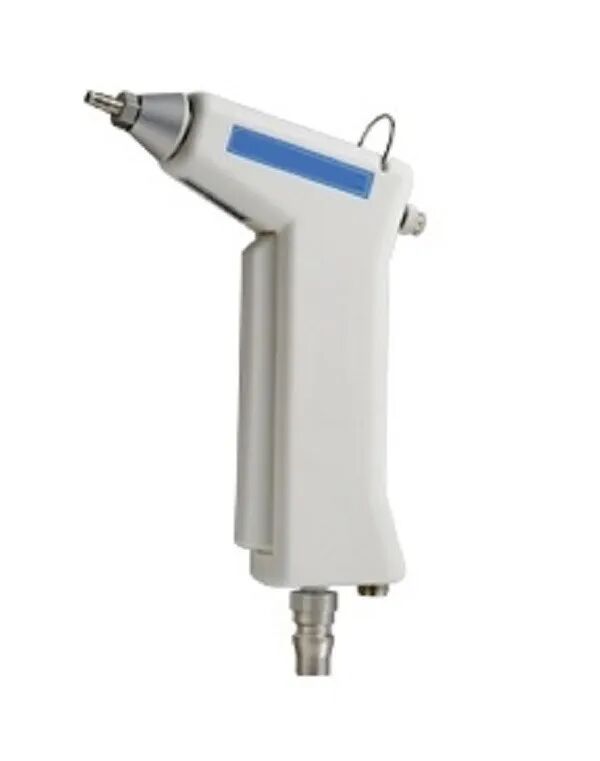

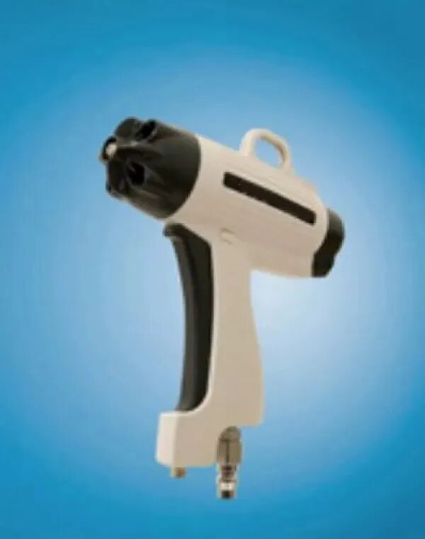

离子风枪
离子风枪采用强离子风清除物体表面的静电及异物、尘埃等。外观设计适用于手动除静电除尘,一般需要配高压发生器使用。
注:部分离子风枪内设超小型陶瓷型变压器,没有高压元件及高压电缆外漏问题
离子风枪产品特点:
1:轻量化,可减轻手持负担,由耐久性强的塑料制造成的,用于除电除尘。
2:附有空气加强功能。
离子风枪产品用途:
1:对塑料压制形成的产品除电、除尘。
2:对汽车、船舶、FRP等,木工家具、各种三合板、化妆板等的宽幅产品的除电、除尘。

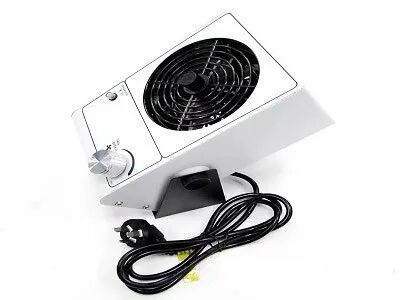

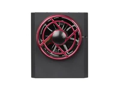

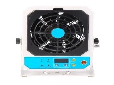

离子风机
台式离子风机可消除宽范围目标或不易接触区域的静电荷。其特点是快速消除静电,离子风覆盖面积大,设有离子针清洁器,离子发生指示灯,可连续调节风速,内置风机和高压电源供应器,离子平衡电压为0V±10V。是精密电子产品、电子组装、医药制造组装线、印刷、包装和细小产品的理想静电消除器。
典型用途:
被广泛用于半导体生产线、电子、微电子、半导体装配生产线、芯片、光学仪器、PCB产品、硬盘、驱动器、复合材料、LED显示、光电产品、光学树脂镜片等制造行业和领域的高科技、高灵敏度的工作环境,能确保安全生产、提高生产效率、增进产品质量。

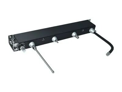

离子棒
离子棒(离子风棒)是一种固定式静电消除的专用设备,属棒式除静电产品的一种。具有安装简易、工作安全稳定、消除静电速度快的特点。
作用原理:
离子棒(离子风棒)可产生大量的带有正负电荷的气团,可以将经过它离子辐射区内的物体上所带有的电荷中和掉。当物体表面所带为负电荷时,它会吸引辐射区内的正电荷;当物体表面所带为正电荷时,它会吸引辐射区内的负电荷,从而使物体表面上的静电被中和,达到消除静电的目的。
作用特点:
1、中和静电迅速。
2、工作性能稳定安全。
3、安装简单方便。
4、离子棒有良好的接地保护。
