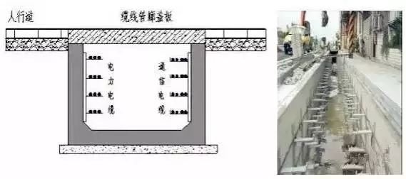

缆线型综合管廊
主要负责将市区架空的电力、通讯、有线电视、道路照明等电缆收容至埋地的管道。一般设置在道路的人行道下面,其埋深较浅,一般在1.5米左右。以矩形断面较为常见,一般不要求设置工作通道及照明、通风等设备,仅增设供维修时用的工作手孔即可。

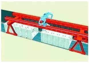

明挖预制拼装法
是一种较为先进的施工方法,要求有较大规模的预制厂和大吨位的运输及起吊设备,施工技术要求、工程造价较高。特点是施工速度快,施工质量易于控制。
