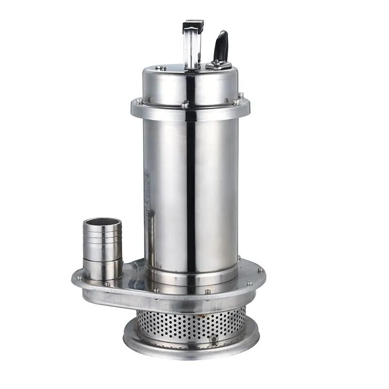

潜水不锈钢排污泵注意事项
1、潜水泵的规格性能应符合实际使用情况,使用前应仔细核对。
2、QY潜水泵配用的出水管内径应和电泵口径相配。
3、电源容量应在5.5千伏安以上,三相,380伏,交流50赫兹。
4、潜水泵带电或抽水工作时,不要在附近洗东西、游泳或工作, 不要让牲口在附近下水,以防电泵万一漏电,发生触电伤亡事故。
5、潜水泵不得抽吸含砂量较大的水质或泥浆水。
6、不锈钢潜水排污泵突然不转,或水量突然显著减少等不正常现象,须停机检查,务必先行切断电源,然后搬运拆装。
7、电泵应配用电动机保护开关(本厂有配售》保护开关的动作电流已整定好,用户不得自行改动。
8、任何时候都不允许用力提拉电泵的电缆。使用时全面检查电缆, 发现破损立即换新方可使用。
9、电压波动允许在342~418伏之间。如电泵使用地距电源较远,应适当加粗导线截面积。
10、引出电缆中一根带有接地标志的黄绿双色芯线必须接地线,如无固定地线,可用2米金属棒埋在河、湖岸边,水沟旁或潮湿的土中作地线。
11、使用前应检查上下盖油孔螺钉有否松动漏油现象。出线盒上中间M8螺钉为本厂试压,严禁用户自行松动。
12、运转前用500V兆欧表测量冷态下电机定子绕组对地的绝缘电阻, zui低不得小于5MΩ,否则不可使用,应驱除潮气后才能使用。
13、使用前应在陆地上空转几秒钟,检查电泵运转是否正常,转向是否正确。
14、电泵不得脱水运行。在电泵工作时要注意检查水位下降,不得让电泵露在水面运转。电泵的潜水深度范围是0.5至3米。
15、电泵不得陷入泥中,不得横放,建议电泵外用竹篮或铁丝篮来防止水草杂物堵塞水泵叶轮。
16、QY不锈钢潜水电泵开动后,如发现出水量很小或不出水时,说明电泵旋转方向反了,应切断电源,把三相芯线中的任意二相位置交换一下再开车。
