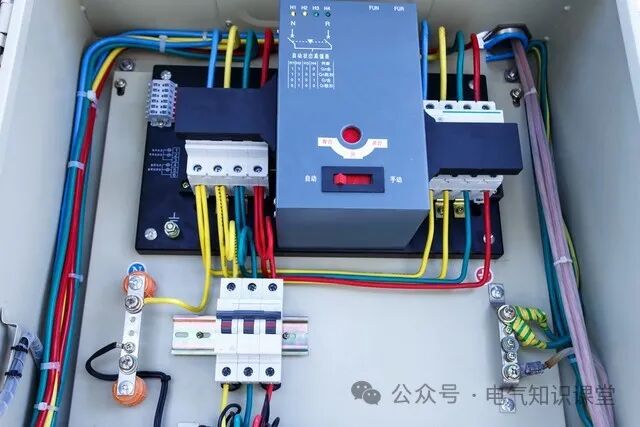

(1)双电源的定义

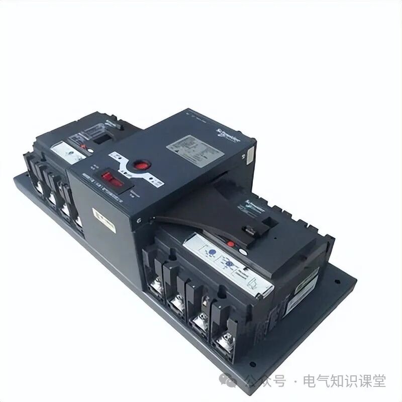

双电源自动切换开关,这款装置犹如电网系统的守护者,由微处理器精心调控。在电网系统中,无论是网电与网电还是网电与发电机电源之间的启动切换,它都凭借着过人的本领确保电源的连续稳定供应。遇到常用电源突如其来的故障或停电,它总能迅速反应,通过切换开关将备用电源自动接通,保证供电不断线。
这款双电源切换开关,适用于额定电压交流不超过1000V或直流不超过1500V、额定电流至3150A的三相四线供电系统。它不仅具备强大的应对能力,而且操作简便,逻辑清晰,为供电系统的稳定运行提供了有力保障。
▼ ATS

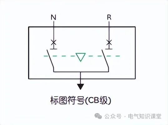

而CB级(由两个断路器和机构组成):不仅具备双电源的正常自动转换功能,还具备在短路电流下进行分断的强大能力。
▼ CB级

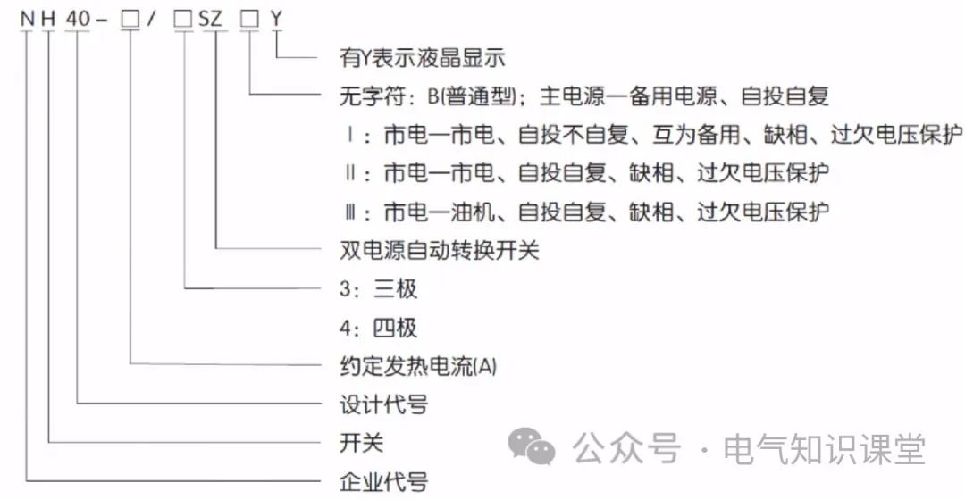

(1)双电源的型号含义
1)B型普通开关控制特性:此开关犹如智慧的守卫者,时刻守护着主电源与备用电源的供电系统,确保其稳定运行。
2)I型开关控制特性:此开关独具匠心,专为市电和市电备供电系统的自投不自复设计。它如同默契的舞伴,主供电源与备用电源之间的切换时间恰到好处(1-999S)。同时,缺项检测功能与过压、欠压保护功能使其更为出色。
3)II型开关控制特性:此开关具备独特的自投自复功能,适用于市电和市电备供电系统。主供电源与备用电源间的切换时间同样可调(1-999S)。此外,其缺项检测功能与过压、欠压保护功能,无疑为供电系统提供了坚实的保障。
4)III型开关控制特性:此开关宛如魔术师,巧妙地实现了市电与油机供电系统的自投自复。市电向油机供电的转换过程中,开关会提前启动油机信号,油机的暖机延时启动时间亦可调(0-180秒)。而油机投回市电时,其冷机延时与暖机延时相同。同样,它也具备缺项检测功能与过压、欠压保护功能。

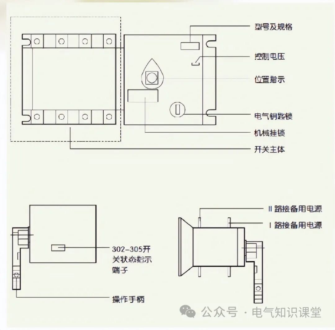

(2)双电源的结构、图标符号、端子图等。
A电气钥匙锁(手动、自动) B操作手柄(使用操作手柄操作开关时,必须关闭电气锁)
C机械挂锁(检修) D位置指示(I 0 II) E控制电压(AC220V) F开关本体
▼ 结构
▲ 图标符号

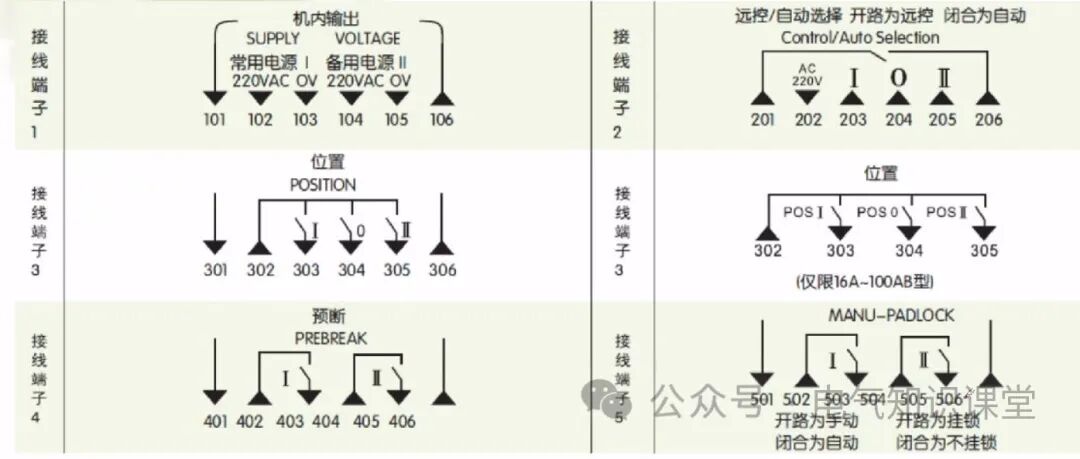

▼ 端子图

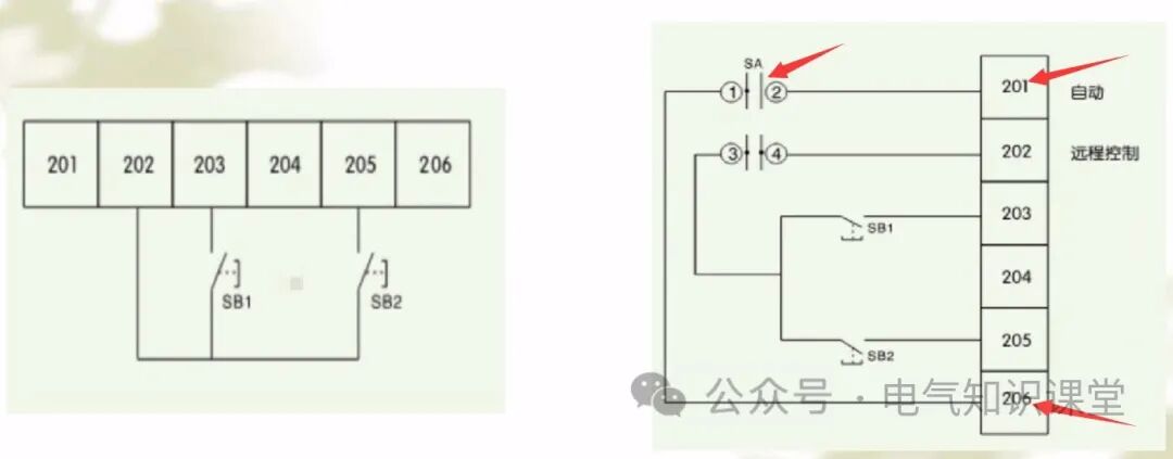

▲ 接线图
如图所示,这里指示提供了几张图片作为参考。我们要学会看说明书,端子图和接线图很重要,如自动下,需要201和206短接,也可以利用转换开关控制。大家在实际工作中要根据实际产品厂家提供的说明书来操作。

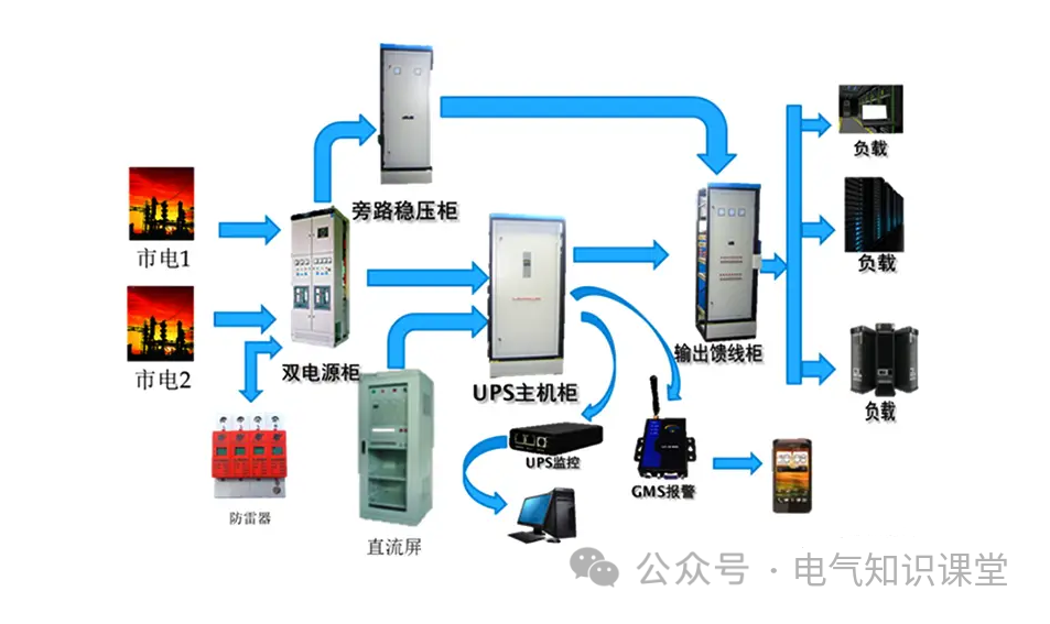

3、ATS、UPS、EPS的区分
1)ATS是建筑领域消防等关键负荷的得力助手,保障双电源供应稳定可靠。
2)EPS则专注于解决应急照明、事故照明、消防设施等一级负荷供电设备的问题,构建符合消防规范的独立回路应急供电系统。
3)UPS则专注于为IT行业设备提供纯净、不间断的后备电源,确保设备的正常运行。
