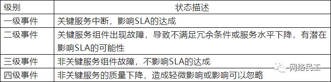

【1】数据中心事件的分类
数据中心运维过程中发生的事件种类繁多,我们主要根据故障种类以及事件定级方法,对数据中心事件进行分类。从故障角度划分的事件包括:供配电系统事件、制冷系统事件、物理环境事件、物理安全事件、监控系统、网络故障、IT系统故障、自然灾害等;结合事件定级因素,将事件分为一级、二级、三级和四级等不同的等级。有的企业会划分为三级,有的企业会划分为五级。表1是事件分类的一个具体实例。读者可以参考下面的分类实例,根据自己的情况进行事件分类的定义和等级划分。在实际事件分类中,没有统一的强制标准,是由具体的业务和管理要求决定的。读者可以根据定级的标准,去枚举所属数据中心的具体分级事件的例子。
表1 数据中心事件定级分类实例
一级事件举例:用户可以根据自身数据中心的情况,定义具体的事件场景,便于判断。

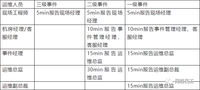

【2】数据中心事件的升级
数据中心事件可以根据处理的不同情况,在不同的运维团队间进行升级,表2是数据中心事件升级定义的一个实例,读者可以参考下面的升级实例,根据自己的情况进行升级的定义和划分,在实际事件升级中,没有统一的强制标准,是由具体的业务和管理要求决定的。
表2 数据中心事件升级定义实例

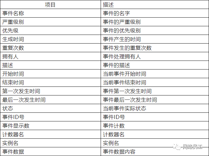

【3】数据中心事件的记录
数据中心事件的各种相关信息都要被及时记录下来,一般都应该记录在后台系统里面,并且以工单的形式在各处理环节中进行传递。数据中心事件记录包括很多相关信息,表3是数据中心事件记录的一个实例,读者可以参考下面的事件记录实例根据自己的情况进行事件记录信息的定义和划分,在实际事件记录中,没有统一的强制标准,是由具体的业务和管理要求决定的。
表3 数据中心事件记录定义实例

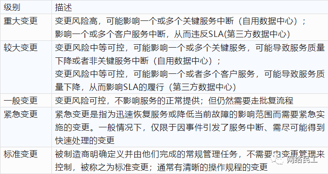

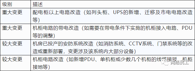

【1】数据中心变更的定级。
根据变更风险,的高低,数据中心的典型变更级别分为重大变更、较大变更、一般变更及标准变更四个级别。变更定级方法见下表。用户可以根据自己的情况进行变更的定级划分,在实际变更定级中,没有统一的强制标准,而是由具体的业务和管理要求决定。
数据中心变更定级表
具体事例
