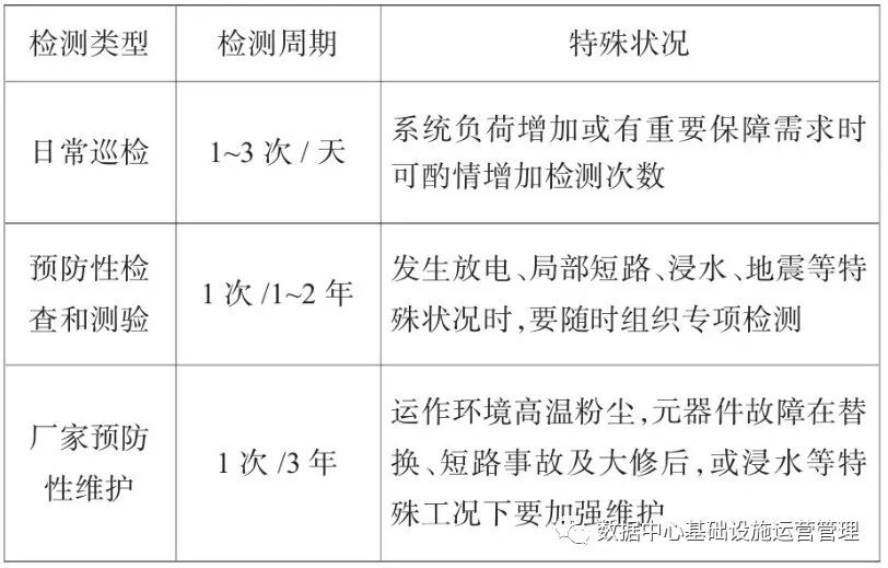

  a)高压配电柜的检测维护周期:以施耐德品牌 的10kV高压配电柜为例,在现实运行中检测维护周期见表1。
表1 高压配电柜的检测维护周期
  b)变压器的检测维护周期:干式变压器有现场安装便捷、构造简单、防火性能优良等特点,在数据中心得到了广泛应用,日常巡检、预防性检查周期及特殊状况下加强维修要求与高压配电柜相同。

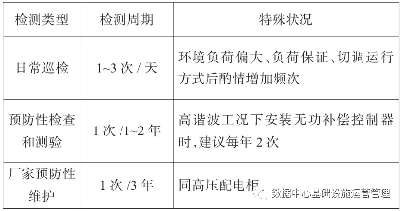

  c)低压配电柜的检测维护周期:现实运行中检 测维护周期见表2。
表2 低压配电柜的检测维护周期
