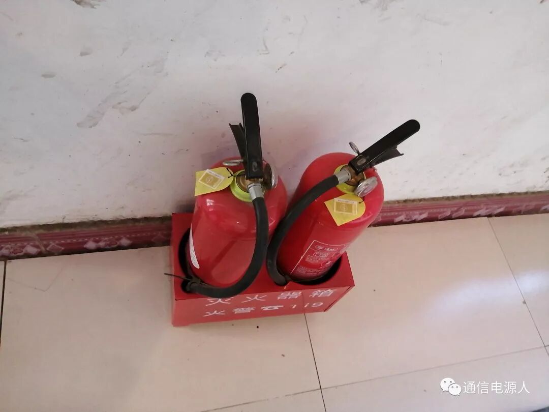

气体灭火系统维护内容如下:
(1)灭火剂储存容器、选择阀、液体单向阀、高压软管、集流管、阀驱动装置、管网与喷嘴等全系统组件进行外观检查,各系统组件外观完好,标志清晰完整。
(2)灭火剂储存容器内的压力,不小于设计存储压力的90%。
(3)气体驱动装置的气动源的压力,不小于设计压力的90%。
(4)常规检查每周进行一次,检查的主要内容包括:
  • 储存容器间内清洁状况,不允许有其它杂物,影响系统的操作。避免阳光直射,冬季和夏季应检查室内温度是否在0℃~50℃之间。
  • 检查气动启动瓶组上的压力表,其读数应为4.0MPa~5.0 MPa,若压力不在此值范围内,请立即维护。
  • 检查灭火剂储瓶组上的压力表,其读数应在正常区间内,否则立即维护。
  • 检查各种阀门是否完好无损,选择阀上的手动手柄是否处于“关”的位置,各种安全销完好无脱落。
  • 检查管道有无松脱,碰撞和严重腐蚀。
  • 检查防护区内通道是否畅通,火灾探测器、喷头的清洁状况。
  • 检查灭火报警控制器各种指示是否正常,备用电源能否可靠地使用。
(5)定期对气体启动瓶组、灭火剂瓶组、管道及分配系统、喷头进行维护和检查。
