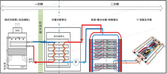

冷板式液冷系统
冷板式液冷主要通过冷板(铜?铝等高导热金属构成的封闭腔体)将芯片、CPU/GPU、内存等高热密度元器件的热量间接传递给封闭在循环管道中的冷却液体,然后利用冷却液体将热量带走,其通过工作流体的传递特点将中间热量运输到后端进行冷却,通过一次侧和二次侧的结合实现冷板式液冷系统的整机液体循环,进而达到为IT设备散热的目标。
冷板式液冷系统架构图

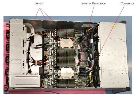

泄漏传感器部署在机箱中的不同位置,并通过固件和硬件配置,实时监测液体泄漏,可以第一时间确定泄漏的发生位置,并通过服务器自我保护设计实现自动保护和报警。

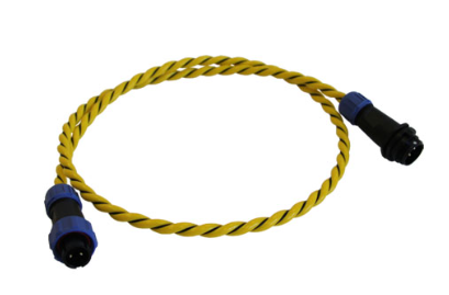

通过漏液传感器包括漏液检测绳(由传感器绳、电源电缆和电路组成)在内的检测设备,直接检测漏液,在第一时间发送警报,并将漏液信息,包括时间、位置等提交给系统管理员。
绳索泄漏传感器
在液冷服务器中使用绳索泄漏传感器时,常见的安装方法是将传感器绳安装在管道连接处或储液罐最低点的位置。这种安装方式适用于可以容忍小泄漏的应用场景,因为传感器只有在泄漏速率足够大以至于通过重力流动并接触到传感器时才能检测到泄漏。
对液体泄漏非常敏感的电子冷却应用,传感器绳索的安装必须能够快速响应泄漏。推荐的传感器绳索安装方式是沿着液流路径从进口到出口快速断开连接器的位置安装绳索。此外,在传感器和管道连接处包裹吸水胶带有助于提前检测泄漏情况。

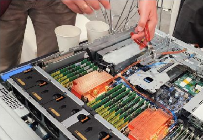

负压冷板式液冷技术组合使用了真空泵和液体泵,以提供负压,使液冷系统的液体不会在电气元件附近泄漏。
负压系统中的泵不是增加冷却回路中的压力,而是将两侧保持在弱真空状态或低于环境气压。
当负压液体冷却系统发生线路损坏时,因为系统的两侧都低于环境气压,空气会被吸入冷却管路,液体回流至储液罐,而不会出现冷却液泄漏。
当管路被剪断时,液体在负压力的作用下停留在管道内,而不是滴落在设备内部(图片来源:Chilldyne)

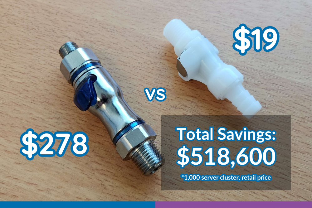

除此之外,负压液冷系统能够降低部署成本。
通过采用价格低廉的通用连接器套件,替代价格昂贵的无滴液连接器,在一个包含1000个服务器的集群中(每个服务器2套连接器),连接器的成本可节约高达51.9万美元。

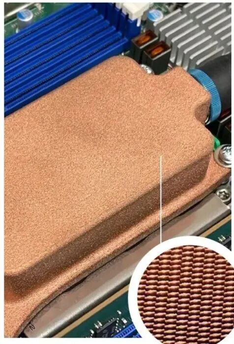

著名的德国金属 3D 打印服务商 EOS 与新加坡国立大学旗下的 CoolestDC 进行了一项服务器无泄漏一体式冷板的合作。
该一体式冷板采用 EOS Copper CuCP 材料增材制造,消除了冷板垫圈和接头,并支持内部翅片的自由设计,可承受 6 bar 及以上的水压。
3D 打印技术做为钎焊和组装冷板的替代方案,能最大限度地降低冷板式液冷应用中的泄漏风险。

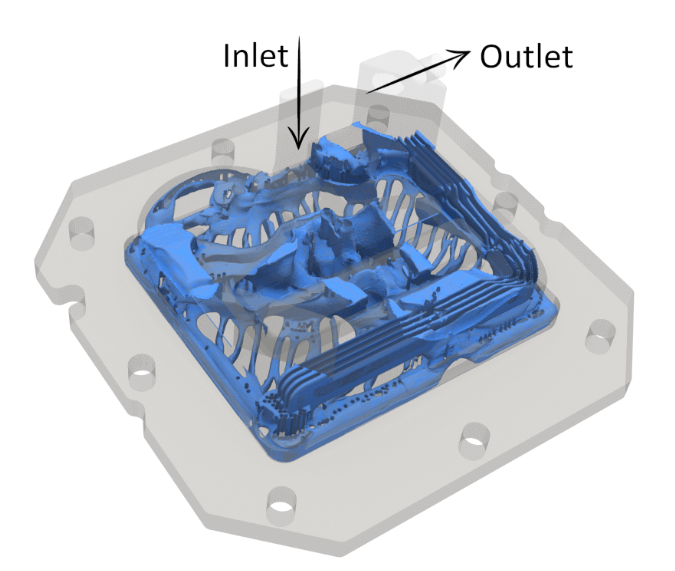

采用 Oblique Fin 技术的 EOS 一体成型3D打印冷板
另外,3D 打印冷板技术支持生产更复杂的几何形状,在热交换和液体压降方面能获得更好的性能。通过结合拓扑优化的生成式设计,Diabatix的研究案例表明,与传统的车削翅片冷板相比,生成式3D打印铜冷板的热阻降低了 55%。
Diabatix ColdStream 平台给出的CPU冷板设计
